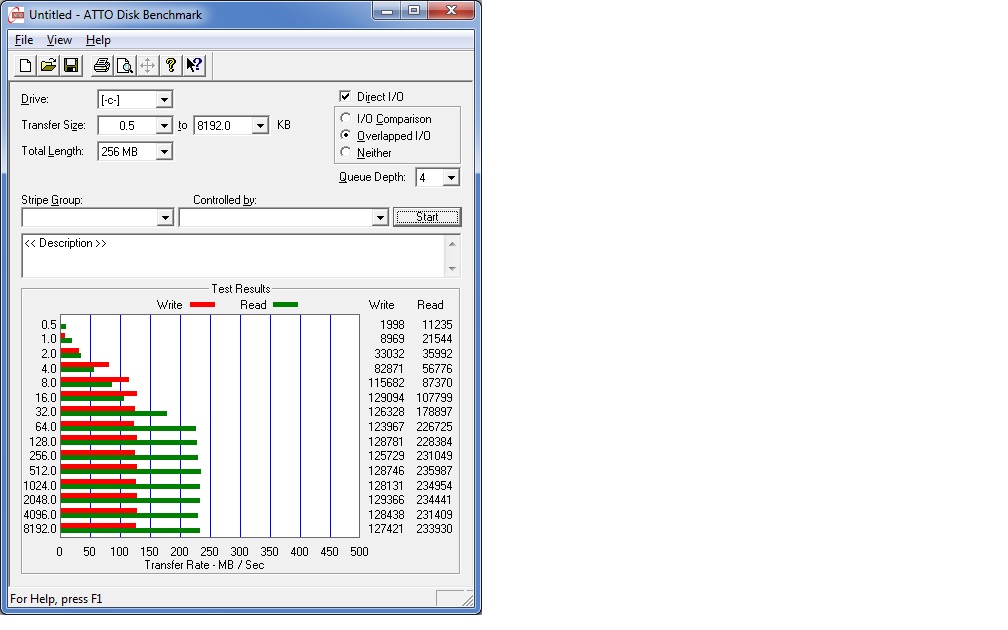

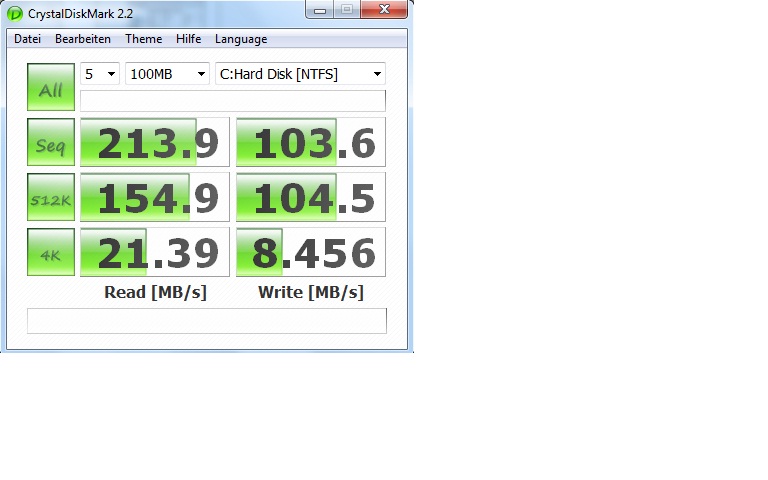

habe heute meine beiden G Skill Falcon II bekommen!
Machen wirklich einen wertigen Eindruck!
Die Leistung stimmt auch, für den Preis wirklich unschlagbar im Moment!
Konnte im Betrieb keinen Unterschied zur Ultradrive feststellen!
MfG
PS: Hab noch ein paar Benchmarkscreenshots angehängt.
Nabend,
MfG
meisterglanz42
- Apr. 2008
- 2.501
AW: Sammelthread / Kaufberatung
Aber auch nur beim schreiben! :-)
Trimmen geht mit Wipper innerhalb einiger Sekunden!
Aber ich lasse jetzt mal die MS AHCI Treiber drauf, dann sollte es ja von selber funktionieren!
MfG
MfG

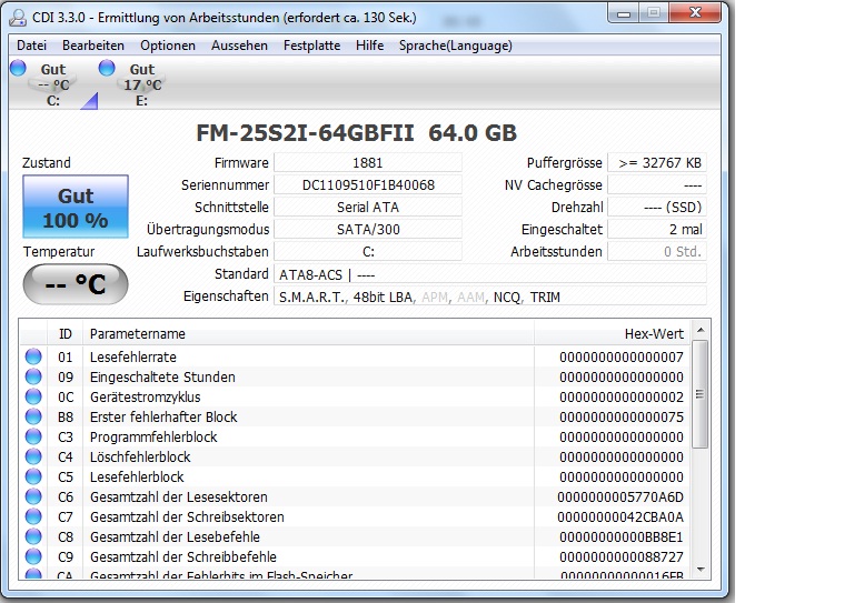

Meine Falcon II ist auch heute angekommen und ich bin echt begeistert. Großes Lob an Alternate für die schnelle Lieferung (per Nachnahme).
Hoch und runterfahren geht echt unglaublich schnell. Die BIOS-Screens vertrödeln am meisten Zeit.^^
Benches lasse ich mal, die Werte von HD Tune und HD Tach sind mir zu willkürlich und ungenau.
Fazit: Die subjektive Arbeitsgeschwindigkeit hat sich mehr als deutlich erhöht. Einfach klasse, wie zügig alles reagiert und die Anwendungen starten. Es hat sich auf jeden Fall gelohnt.
Ich muss nur ein neues SATA-Kabel verwenden. HD Tune sagt im Health Screen:
(C7) Ultra DMA CRC Error Count ... Worst: 157 ... Status: Warning und die Zeile ist gelb unterlegt.
In der Statuszeile unten wird zu einem neuen Kabel geraten. Error Scans (ausführlicher Scan lief mit knapp 200MB/s) ergeben: Alles in Ordnung.
Über's Trimmen brauch ich mir ja keine Gedanken machen, das geht von selbst beim Papierkorb leeren/im Idle? Also manuelles Trimmen lohnt sich nicht?
