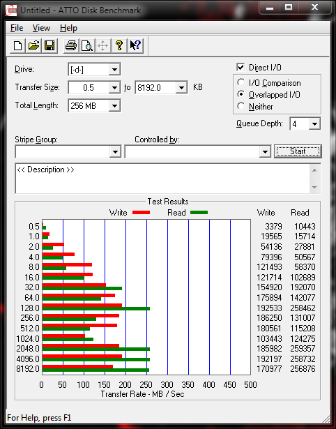

Ich habe meine SSD (Super Talent FTM28GX25H) von FW 1819 auf FW 1916 upgrgradet und erhalte jetzt in den Benchmarks vergleichsweise tiefe Transferraten.
Da mir aber bekannt ist, dass bei diesem Vorgehen Probleme auftreten können, wollte ich zuerst auf 1571 downgraden. Da liegen meine ersten zwei Probleme:
Erstens gibt es für verschiedene Seriennummern verschiedene FWs zum Herunterladen.
Supertalent trennt die Downloads in "AIX", "BIX" und "CIX" auf. In der Mitte der Seriennummer meiner SSD steht aber "AFBX". Welche Firmware muss ich herunterladen?
Zweitens möchte ich wissen, wie man ohne Diskettenlaufwerk eine bootfähige CD/DVD erstellt, da man das anscheinend machen muss, um auf 1571 downzugraden.
Drittens:
Ich habe eine SSD, zwei Festplatten im RAID 0 und noch zwei weitere Festplatten und zwei DVD-Laufwerke per S-ATA an den Onboard-Controller geschlossen.
Wirkt die eher grosse Menge an S-ATA-Geräten einen Nachteil bezüglich der Geschwindigkeit meiner SSD und was sind die optimalen Einstellungen?

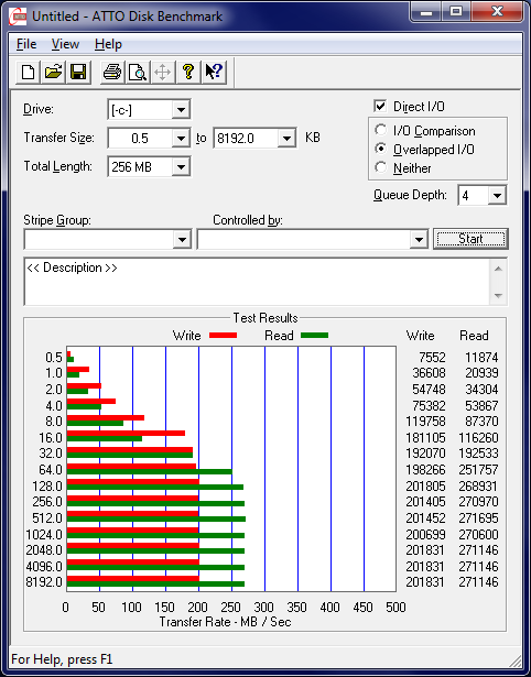

Auf dem ersten Bild ist mein Benchmark mit der 1916er FW zu sehen. Auf dem zweiten derjenige eines anderen CB-Users.
Viele Fragen und proportional viel Dankbarkeit an den- oder diejenigen, die sie beantworten können.

Das Alignment passt. Der Wert ist bei dir (und anderen) nur so hoch, weil es angibt, wo die Systempartition auf der SSD losgeht. Da Windows 7 automatisch eine 100-MB-Partition vor der Systempartition erstellt, wenn man vorher selbst keine Partition erstellt hat, ist der Wert so hoch. Teil ihn mal durch 1024 (Umrechnung KB zu MB), dann kommst du genau auf die Größe dieser Windows-7-Partition.

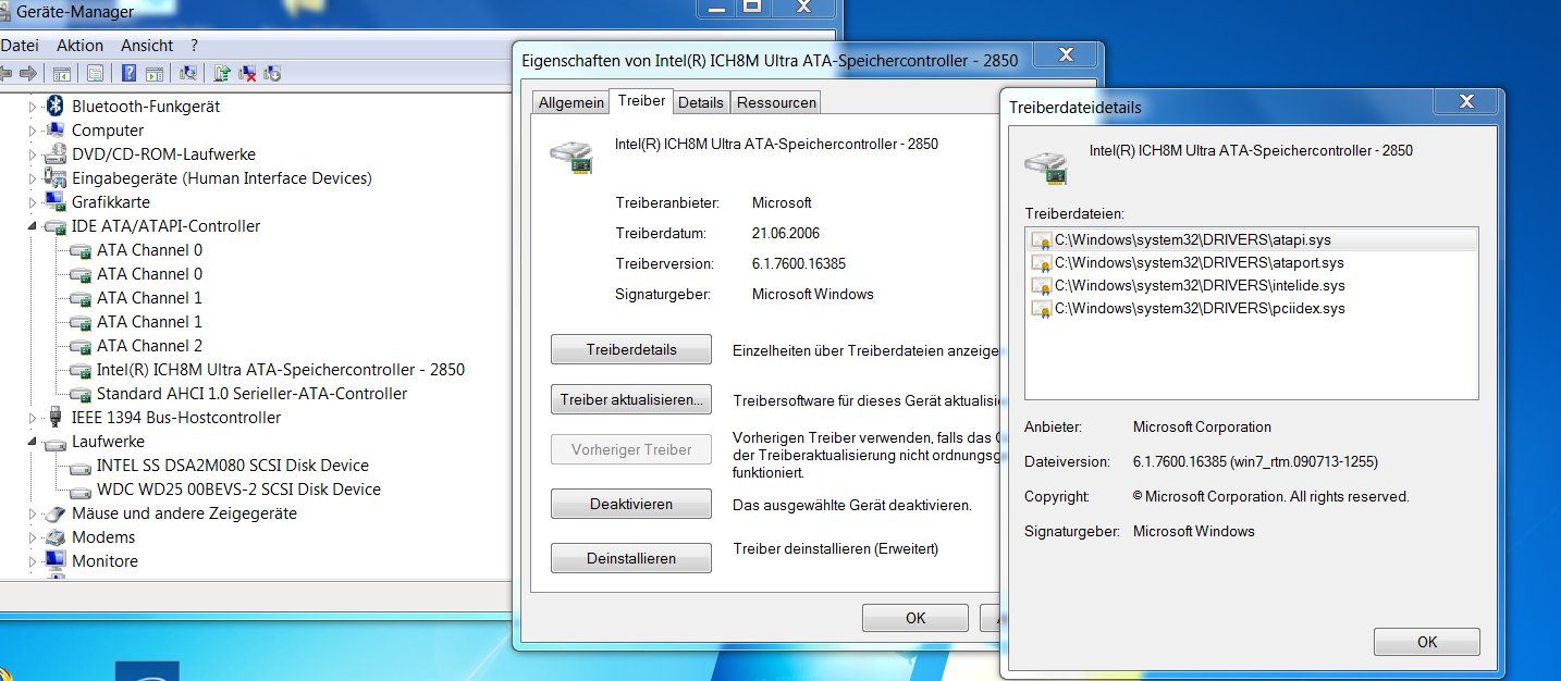

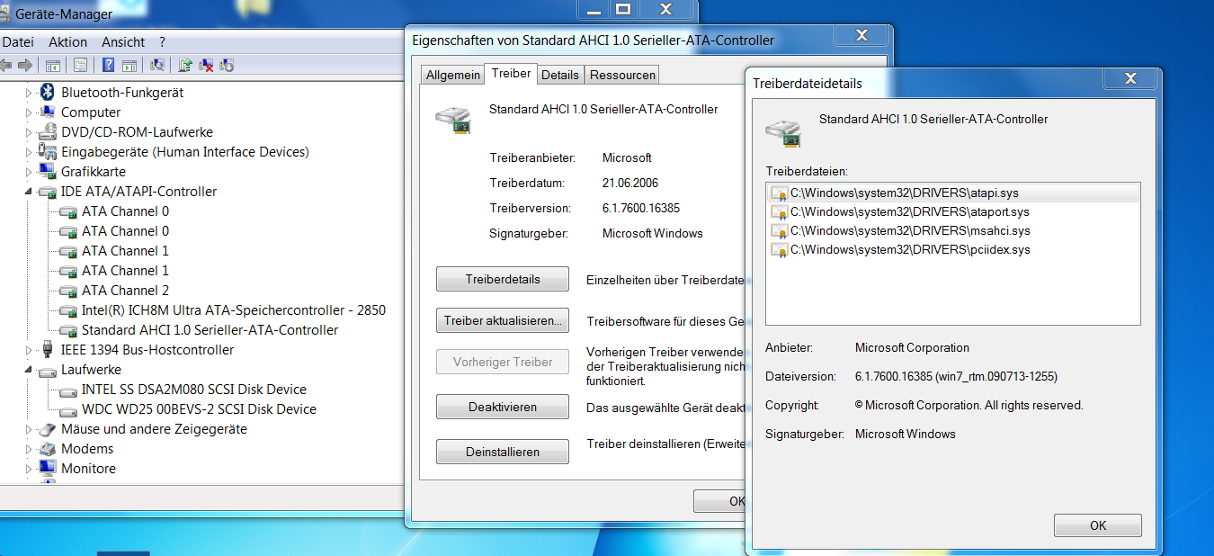

Schau mal bitte, welcher Treiber dir für den Controller im Gerätemanager angezeigt wird. Ist es der msahci.sys? Die Benchmarks sehen so aus, als wäre der Controller nur SATA I fähig.

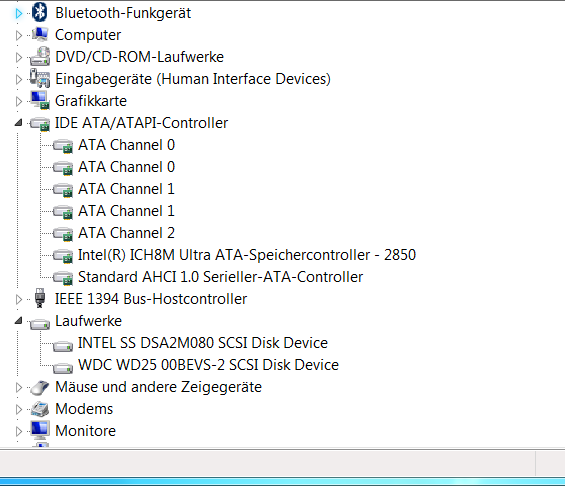

Desweiteren habe ich nach der Installation immer die Laufwerke als SCSI Laufwerk stehen und nicht ATA wie bei euch.
Wie ändere ich das?
Im Bios kann ich auch nicht umstellen auf IDE oder sonstwas.
Ich füge mal ein Bild.

Notebook ist das Fujitsu Siemens XI 2550 mit Penryn Core Duo t9300 2,5
So wie ich es verstanden habe unterstützt der nur Sata 1.
Chipsatz ist Intel 965PM.
Raid controller JMB 36x.
Wieso werden die Platten als SCSI angezeigt und nicht als ATA?
