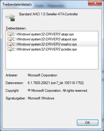

@All
& Brimbamborum
nochmal zur msahci.sys
hab mir mal die neue in den "\system32\driver" ordner kopiert und sie wird auch angenommen.
aber im gerätemanager zeigt er die alte version an.
das liegt aber an den anderen dateien, die man unter treiberdetails sehen kann.
das sind die atapi.sys, ataport.sys & pciidex.sys.
könntest du diese auch nochmal hochladen :) ?
außerdem ist mir noch was aufgefallen beim vergleich:
in der dateiversion steht bei mir IMMER "rtm" mit drin, bei deiner datei "ldr" ???
hat da wer eine erklärung?

AW: Sammelthread / Kaufberatung
Die von dir genannten Dateien sind bei mir alle ganz normale 16385-rtm. Interessanterweise finde ich bei meinem P35-Board überhaupt keine msahci.sys im Einsatz, ich bekomme meine SSD aber auch erst nächste Woche. Beim Intel ICH9R sind immer nur atapi, ataport, pciide und pciidex.sys aktiv. SATA300 und NCQ sind jedoch beide funktionstüchtig laut Crystal Disk. Ich habe zwar einmal die Intel Chipsatztreiber installiert, der RST wollte nicht.
wenn du ahci aktiv hast, musst du auch den richtigen controller treffen.
da sollte dann auch der msahci-treiber mit bei sein, wenn du nicht den intel-treiber verwendest.
bei mir ist es der unterste eintrag bei den controllern im gerätemanager.
ist das denn eigentl. wichtig, ob x64 oder nicht ?????
das es in system32 drin ist, hat eigentl. nix zu bedeuten meine ich.
mfg

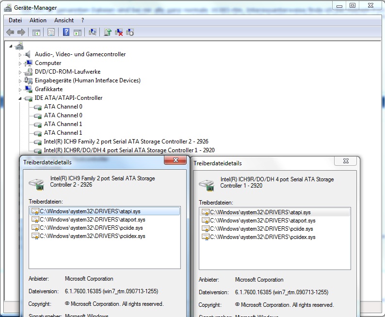

So sieht es bei meinem Gerätemanager aus:
Beide Einträge für den Intel ICH sind ohne MSAHCI.SYS. Die Patches für x86 und x64 sind unterschiedlich, allerdings mag dies in diesem Fall nur die Installationsroutine sein. Wenn ich wüsste, wo man in den MSU-Dateien nachsehen kann, was da eigentlich gepatcht wird, würde ich mir ja eine Routine dafür schreiben, aber der innere Aufbau ist recht unübersichtlich und mir fehlt die Lust, mich in dieses Thema einzuarbeiten.

Tatsächlich hatte ich bei der Neuinstallation von Win7 auch das BIOS resettet und da ist IDE der Standard. Eben geändert und AHCI per Registry erzwungen.
Der Stand bleibt aber, alles aus dem System32-Verzeichnis und bis auf die MSAHCI sind die Dateien weiterhin in der RTM-Fassung.
