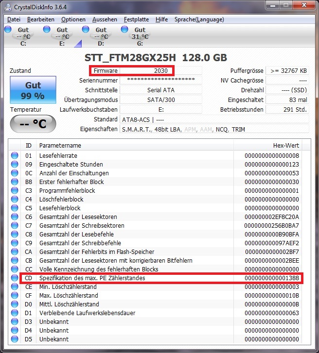

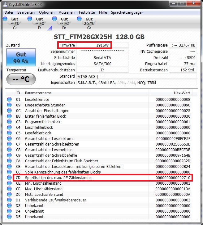

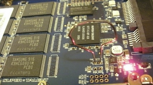

Hallo Moros,
wenn Du noch 3 Post davor lesen möchtest bitte und dann
diese Bilder anschaust dann stimmt es doch was ich schon geschrieben hatte !
diese 2 SSD welche ich habe
tragen die Bezeichnung "K9HCG08U1M-PCB0" sind von Samsung und in 51nm gefertigt
sollten also nicht auf 5.000 Zyklen gesenkt werden aber ST bzw. Indilinx macht dies doch obwohl 51nm Nand verbaut wurde.
Sollten die es doch machen mit dem halbieren auf 5000 Zyklen
wäre dies ein Eingeständnis zur .............., ist meine Meinung dazu!
Wäre klasse wenn mal etwas Licht reingebracht würde warum auch diese Nand-Chip in den Zyklen halbiert wurden !
Nand-Chip tragen die Bezeichnung "K9HCG08U1M-PCB0" sind von Samsung und in 51nm gefertigt Firmware 1916W = 10.000 Zyklen
Nand-Chip tragen die Bezeichnung "K9HCG08U1M-PCB0" sind von Samsung und in 51nm gefertigt Firmware 2030 = 5.000 Zyklen
Gruss Falke
