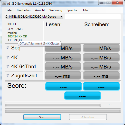

Der AS SSD Benchmark zeigt dir an, ob das Alignment richtig ist.

shadow_one schrieb:
Marcellus5000
Ahh thx. Das Tool sagt bei meiner c: Partition (Windows 7 auf einer mechanischen HD)
"bad (klick mich)"
Allderdings mit Boardmittel: wird mir 1024 K angezeigt:

Naja soweit mir bekannt, übernehmen Acronis und Co die Aligment nicht, wenn man eine Partition restored. Daher wird es im Umkerschluss auch klappen auf der SSD mit 7 ein Volumen anzulegen und dann die Partition zu restoren.

msinfo32.exe zeigt die Offset in Byte (15.702.059.520) klick mich
Also bei virtuellen Maschinen auf Netapp Filern, (von der Arbeit her) ist mir bekannt, dass die Offset gerade durch 4096 teilbar sein muss, damit die Alignment passt. Ist das bei SSD analog?
JA das Alignment muss durch einer 2 Potenz (oder genauer durch 1024) teilbar sein.
Das bedeutet, die Aligment ist trotzt der richtigen Blockgröße z.Z falsch. Ich bin jetzt an einem Punkt, wo ich das ganze nicht mehr verstehe.
Wenn die Alignment von der Blockgröße abhängt und mit 1034 K alles OK ist, passen entweder die Abgaben zur Blockgröße auf meinem System nicht oder dieser Zusammenhang nicht.
