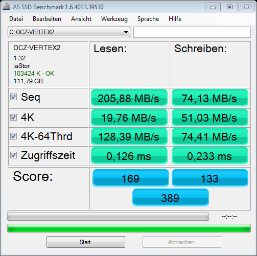

Oh man ich sehe schon, dass wird nix für nebenbei... :D Was ist den der 30% Einbruch? Sieht man den im AS SSD Benchmark?
Ja sieht man ... Hier die Werte eines "Gut-Exemplars" nach dem Einbruch.
