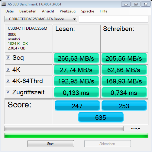

Sooo, C300 am Start! Allerdings fuhr mein oc'ed Rechner nicht mehr hoch, als ich die Platte eingebaut habe.
Musste von 3,2 GHz auf 2,6 GHz runter. Kann sowas am VCore liegen oder eher an etwas Anderem?

Ich hatte den SATA Bus auf 1.5 Volt (unterste Stufe). Habe jetzt mal auf Auto und er bootet.
Mobo is übrigens ein P5Q Deluxe und ein Q9450 als CPU.
Hier mal ein Screenshot von AS SSD:
Wow, das klingt nicht berauschend.
Die Performancedifferenz zwischen 120GB und 240GB ist doch erheblich. Auch der bekannte Abfall der Performance nach einmaligem Beschreiben ist zurück.
Der Test an sich (und das schreibt er ja auch) sagt erstmal gar nichts, da alle anderen getesteten SSDs in höherer Kapazität ~240/250/300GB vorlagen. Man hat keinen wirklichen Vergleich.
Doch er sagt aus, dass die Vertex 3 bei weitem nicht so gut ist wie angenommen. Wie gut die anderen bei der Grösse werden muss sich natürlich noch herausstellen, aber der Überflieger ist sie garantiert nicht.
Zumindest nicht in der 120GB Variante, was aber keine Überraschung ist, da nur die Hälfte an Nand Chips verbaut sind.
