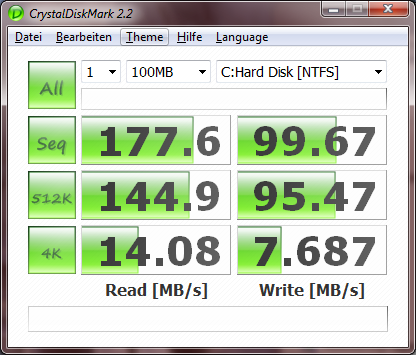

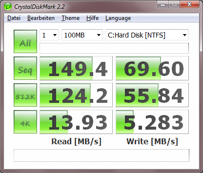

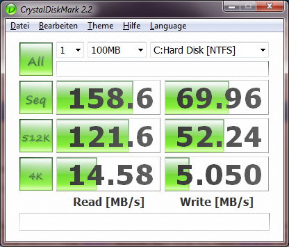

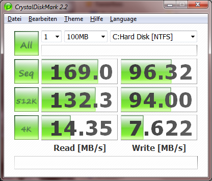

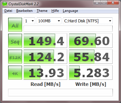

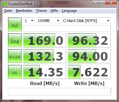

So, erster Kurztest (noch nicht fertig) :
Programmordner 6x (@3.71GB@40000 Dateien) und Iso (4.76 GB) 9x kopiert (knapp 2x komplett beschrieben).
Der Reihe nach: FW1571_trimmed, FW1571_danach, FW1711_fresh (nach FW Update), FW1711_danach.
Bis jetzt also noch nix wirklich bemerkbar - ich lass jetzt mal eine Weile idlen.
Übrigens: die Crystal Disk Info 3.0 Alpha kann SMART-Werte von SSDs auslesen:
Kann's noch nicht wirklich interpretieren - ich arbeite daran :)
Edit: Die Daten können so nicht stimmen. Stunden sind natürlich falsch, jedoch macht es den Anschein, dass es nicht von anfang an geloggt wurde. Denn nach diesen Werten hätte ich erst gut 80GB geschrieben, was schlicht nicht sein kann. Alleine heute waren's 120GB...
