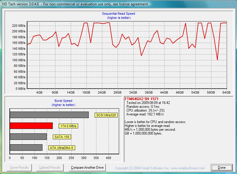

Das ist zwar richtig, aber HDTach zeigt schnell und eindeutig, ob die verbesserte GC richtig funktioniert hat. Die Werte sind auf jeden Fall zu niedrig. Sollten irgendwo bei 220MB/s liegen:
So wie ich das verstanden habe, behebt die verbesserte GC das Problem der Blockfragmentierung. Sie scheint keine Zellen zu löschen. Da bin ich mir aber noch nicht sicher.
AW: Sammelthread / Kaufberatung
Also mit HDTach komm ich auch frisch getrimmt nicht über 200, genausowenig mit HD Tune. Aber ja - 162.2 ist definitiv zu wenig. 175-185 sind es schon.
Naja, mag sein - laut OCZ ist es dasselbe wie der Wiper, nur jetzt automatisch. Wiper kann die PErformance jedoch wiederherstellen, die automatische Version scheinbar nicht. Genausowenig scheint TRIM in irgendeiner Weise zu funktionieren.
Falls es funktionieren sollte, kann diese FW das Wipertool niemals ersetzen (was es laut OCZ tun sollte).
