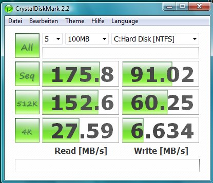

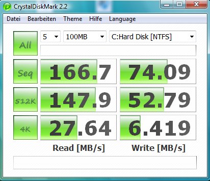

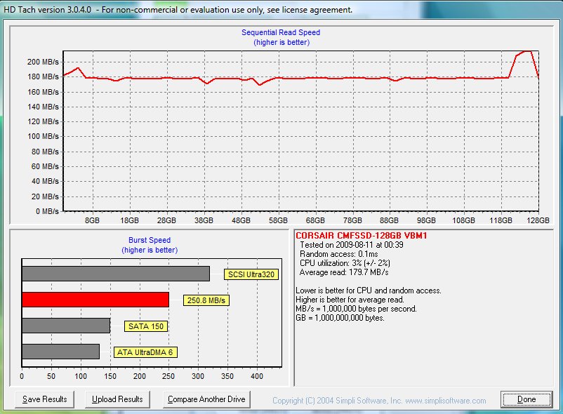

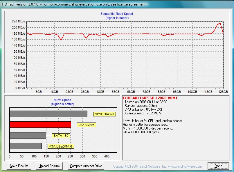

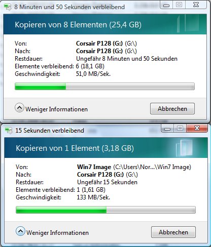

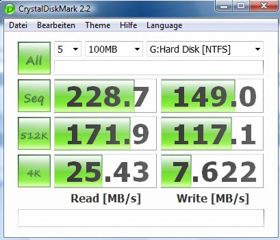

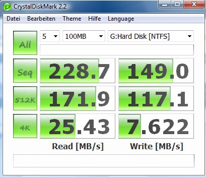

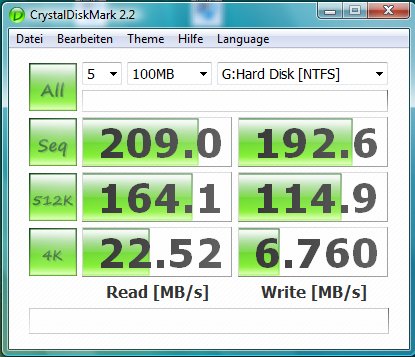

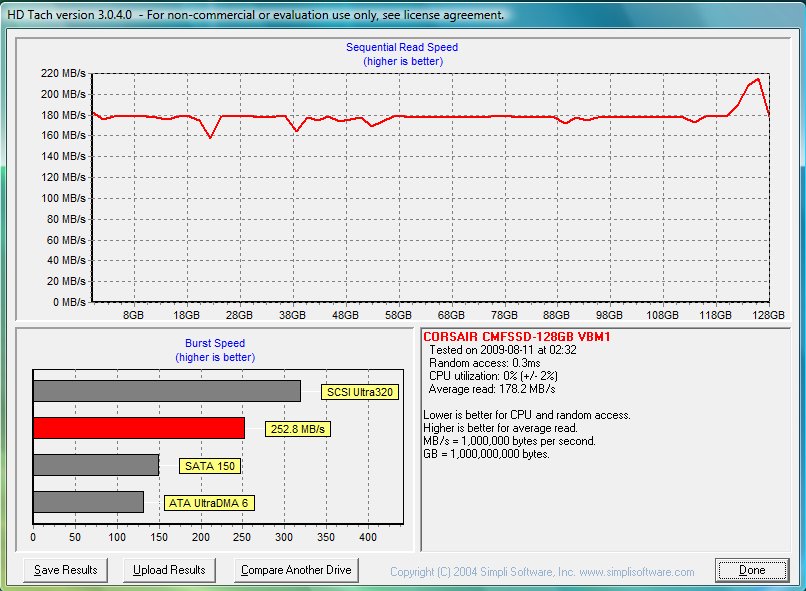

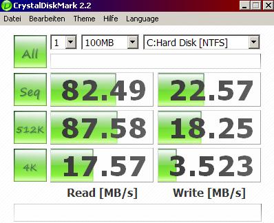

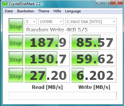

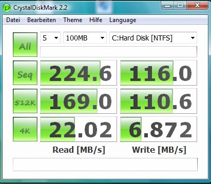

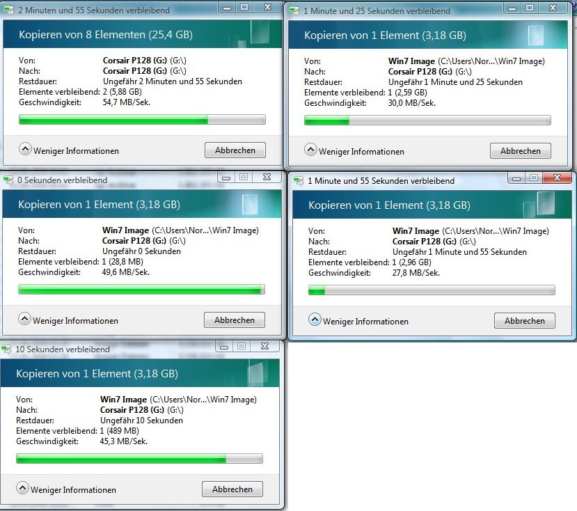

So...Leute, jetzt wird's richtig interessant und ich muss sagen, ich habe meine Meinung über die Samsungs geändert.
Ich hab' mir das Thema Performanceverlust mal genauer angeschaut und bin beeindruckt von der Samung. Im Anhang seht ihr einen Anfangsbenchmark und das schlechteste Ergebnis, was ich mit der Samsung (P128) produzieren konnte. Dieses Ergebnis erreicht sie wenn sie voll beschrieben ist und wenn sie voll beschrieben wurde und alles gelöscht wird. Der Füllstand ist also völlig egal! Und das ganze ist noch ohne Performance Recovery!
Nochmal zur Erläuterung:
Bild 1 - Anfang
Bild 2 - voll
Bild 3 - gelöscht (nach voll)
Bild 4 - HDTach wenn voll bzw. gelöscht nach voll
@edit
Firmware ist übrigens die getestete VBM18C1Q.

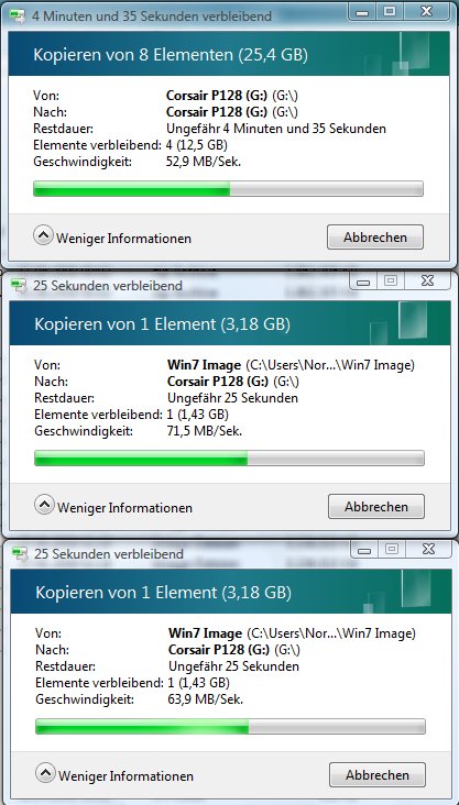

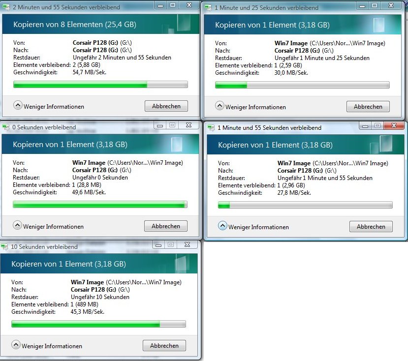

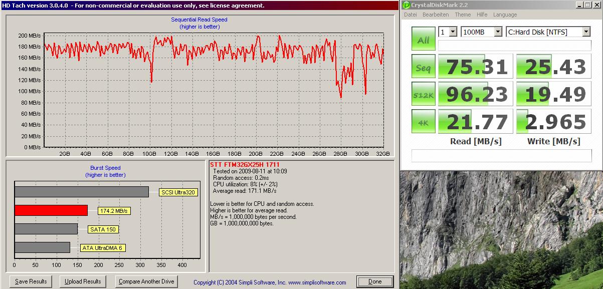

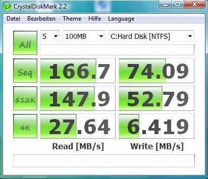

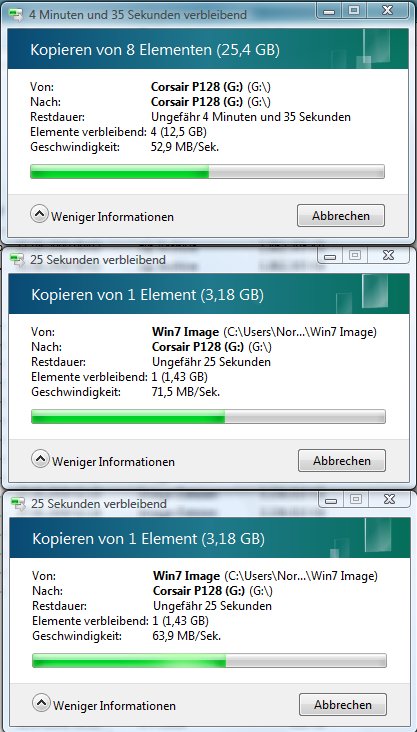

Hier seht ihr außerdem, wie genial der Kopierdurchsatz der Samsung ist (Bild 5-8):
(Aufnahmen während des ersten Befüllens)
Bild 1 - Anfang
Bild 2 - voll
@edit

Moros
Fleet Admiral
- März 2006
- 11.350
AW: Sammelthread / Kaufberatung
Die Kopierscreens sind alle gleichzeitg
Außerdem sind einige davon von der Samsung auf die Samsung und einige von der Ultradrive auf die Samsung...alles gleichzeitig.
Nach dem löschen habe ich den Rechner runter- und wieder hochgefahren, 30 min im Idle gelassen und dann meine Systempartition (Ultradrive) auf die Corsair kopiert und gebencht (ohne PRF oder weiteres Idlen und ohne erweitern der Partition auf 128GB).
Das erste Bild ist die Ultradrive, das zweite die Corsair (von der Ultradrive getestet):
Die Ultradrive wurde übrigens vor kurzem mit Wiper behandelt. Die Corsair wurde gerade vollständig beschrieben, bevor ich die Partition kopiert habe.
Ich werd' die Corsair heute Nacht nochmal idlen lassen bzw. morgen mal von der Corsair benchen. Die Ergebnisse der Corsair drehen auf jeden Fall meine Meinung. Mit der aktuellen Firmware scheinen Samsung tatsächlich besser zu sein.

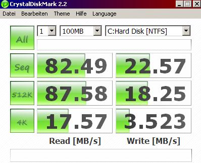

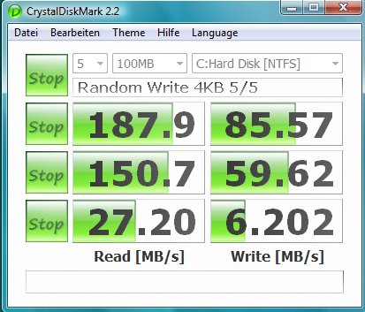

Moros
Fleet Admiral
- März 2006
- 11.350

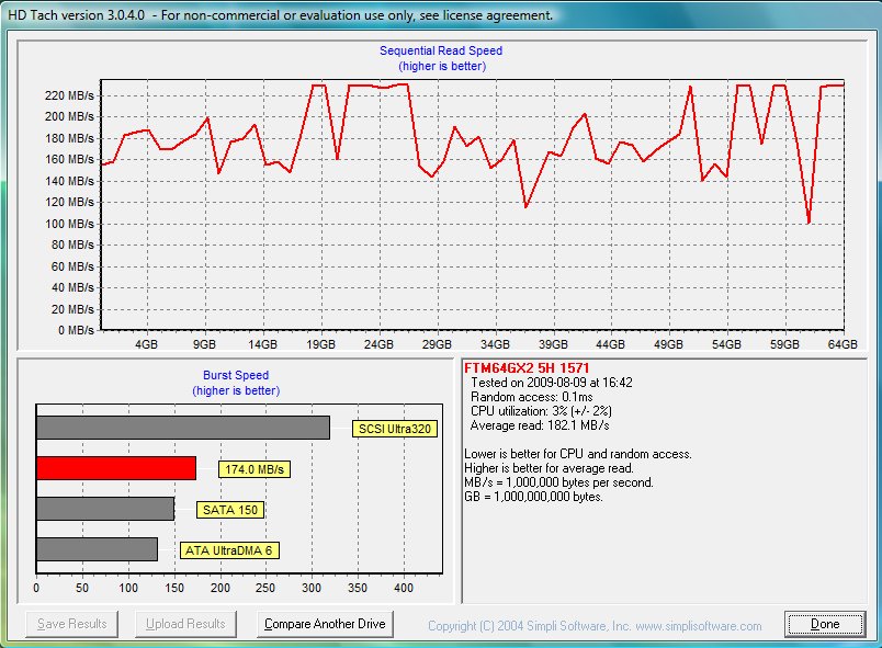

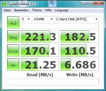

Sehr interessant. So sieht der gleiche Test, ohne zusätzliche Benches oder irgendwas aus, wenn die Corsair das Boot-Device ist. Nochmal zum Vergleich die Ultradrive mit identischer Partition (HDTach, Bild 3).
Ich fahr jetzt nochmal runter und hoch und lass den Rechner dann einfach über nach idlen. Mal schauen, wie sich die Corsair dann schlägt.
Ich konnt's einfach nicht lassen
Hier nochmal nach 15 Min Idle (nach Hochfahren) -> Bild 4
Jetzt geht's aber wirklich ins Bett...
- Juni 2007
- 2.640

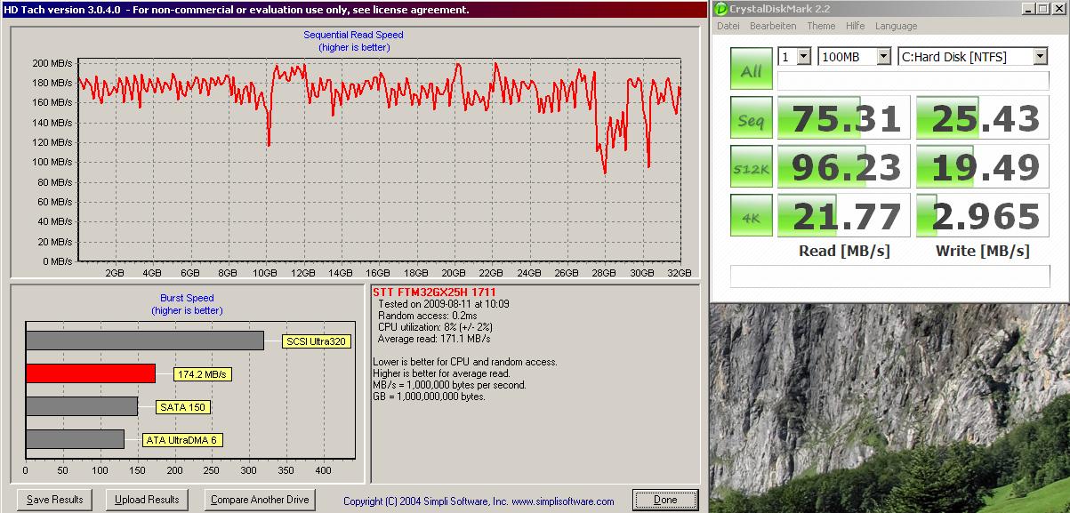

na gut moros - du hast es heraus gefordert! werd mal meine mit der Uroma Firmware ein wenig quälen! Ich hoffe dass sie ned so dermassen einbricht dass ich es nachher bereue!
jetzt muss ich erstmal meine SSD vollbekommen
Ich kann aber nur SSD -> SSD Kopieren! und ein wenig auf die Externe HDD - aber das werd ich wohl sein lassen... die is so eine krücke
sodala... hat doch verdammt lange gedauert das alles ordentlich und übersichtlich zu machen...
Zu allererst einmal die Ausgangssituation:
Supertalent Masterdrive SX 128GB mit Firmware VBM1801Q (die alte) schauen ja noch ganz beachtlich aus
dann hab ich die SSD mal ein wenig vollgepackt
wie man auf dem 2en Bild sieht hab ichs wohl a bissal zu gut gemeint
So nun zu den benches mit voller SSD - dafür dass kaum noch Platz ist war ich echt überrascht... Leider muss ich gestehen bin ich erst nach dem ersten dieser 3 Benches draufgekommen dass Antivir im Hintergrund noch gelaufen ist... konnt ned glauben was für nen Speedunterschied das ausmacht!!! siehe bild 1 vs bild2 bzw 3...
und hier nochmal nachdem ich ein wenig von dem Crap gelöscht habe... komisch dass gegenüber der vollen SSD der 512k write speed eingebrochen ist?!
so nun ein wenig was für die Statistiker unter euch (hauts mi bitte ned - bin winfler
) hab einfach mal die Standardabweichung der ermittelten Werte berechnet... wie zu erwarten streuen Seq. und 512k Write recht stark - beim Rest bleibts ziemlich gleich. die größeren Reads streuen auch a bisserl aber ned wild... is aber auch klar dass hohe werte ein wenig mehr Streuung zulassen, also nicht all zu ernst nehmen...
hier noch eine kleine Excelauswertung:
Um ein kleines Fazit abzugeben:
- Kein Plan wie man das Ding tot kriegen kann
mich haben die extrem hohen Werte bei voller SSD völlig verblüfft...
Sorry wenn ich jetzt irgendwo Tippfehler oder sowas hab - aber bin am einpennen (is ja grad 2h)...
wünsch euch nen schönen Start in den Tag, ich geh dann mal pennen!
EDIT am 12.08.09:
Komplett die SSD Platt gemacht und Image wieder eingespielt...
EDIT am 12.08.09:

Hier erste Benches (nachdem der PC aber aus war die ganze Nacht).
Seltsam, der HDTach, nicht?
@Eggcake:
Zuerst habe ich meinen Programme-Ordner kopiert (6GB, 40k Dateien). Hab dann aber bemerkt, dass das nicht viel bringt.
Dann hab ich einfach die Datei monkey1.pak (1.2GB, The Secret of Monkey Island Special Edition
--> Vielleicht reicht's, wenn man eine große Datei immer wieder kopiert, bis das Ding randvoll ist!?
