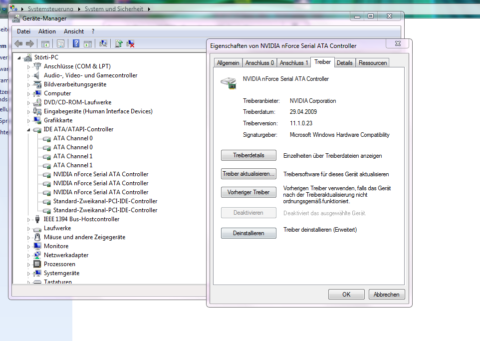

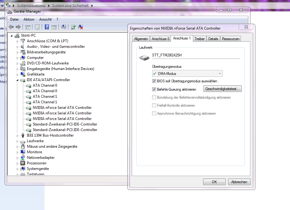

Wenn du die Adminrechte aktiviert hattest, dann deutet da auf ein Treiberproblem hin.
Wie alt sind die Treiber?
Die meisten Probleme kommen daher zustande, weil die Hersteller mit den Treibern wohl nicht hinterherkommen.
Der SSD Markt entwickelt sich ja sehr schnell, gut und schlecht in vielerlei Hinsicht...
AW: Sammelthread / Kaufberatung
hab mal zwei bilder gemacht.hab eigentlich die neusten treiber drauf

Eggcake schrieb:
MS-Treiber verwenden.
meinste....moros sagt ja immer die ms treiber sind nicht die besten....werds morgen mal probieren,werde morgen ja bistimmt auch versuchen die neue firm drauf zu machen...
finde es toll das ihr hier immer so schnell zur hilfe steht mit rat und tat. :)danke
Mit NV-Treiber und NV-Boards sind viele Probleme bekannt, daher wäre meine erste Vermutung dort.
Von der Leistung her ist man mit den einzelnen Treibern (Intel/NV) meist besser bedient - wenn auch nur leicht bzw. kaum messbar. Jedoch hat man dadurch (z.T. auch mit Intel) massive Probleme mit TRIM.

Moros schrieb:
Also in der aktuellen Version läuft Wiper fehlerfrei mit einem 64bit OS. Probleme traten nur bei sehr wenigen Nutzern mit der älteren Version auf.
@derneueste
An welchen Port hast du die SSD angeschlossen? An einen der ersten?
am zweiten sataanschluß ist die ssd....
hab die nvidia treiber runtergehauen und probiert ändert sich nichts ....man hab n scheiß board.....
