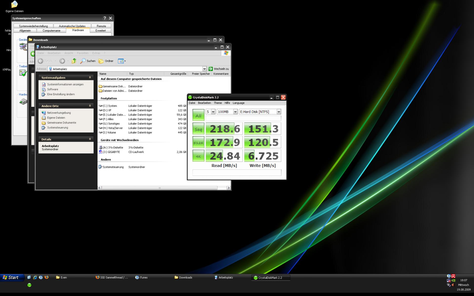

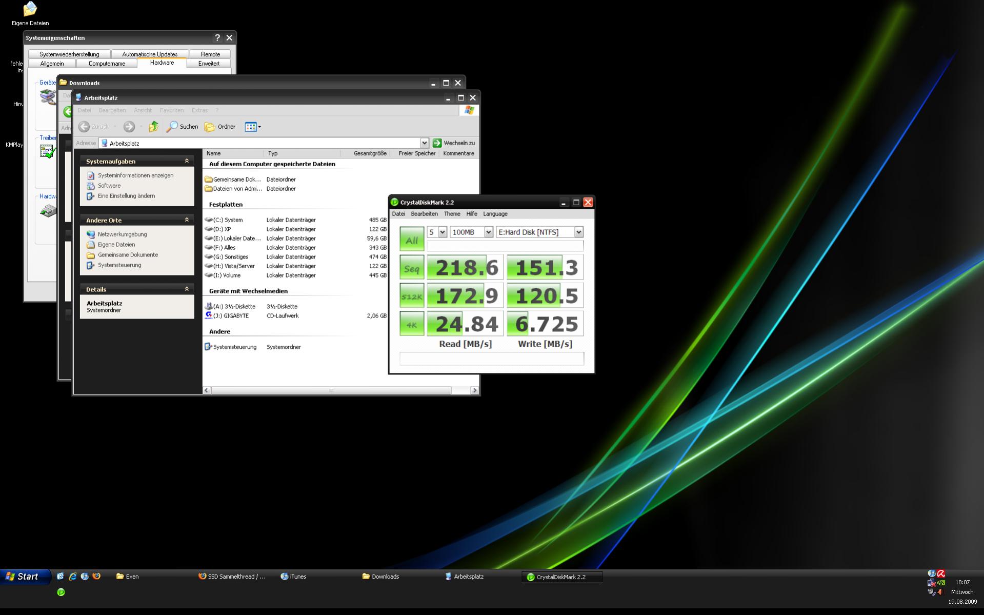

So, gerade mal diesen Crysteltest laufen lassen und tada, ein gutes Ergebnis, denke ich mal :)
Ich hoffe ihr stimmt mir zu :)
Und mal schaun wie es dann mit der Firmware weiter geht... Hab ja die, wo die Leistung mit der zeit nachlässt, ich hoffe das kann man behebn oder wird bald behoben.
LG Stadtlohner
