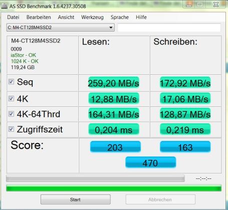

Die "Werte" meiner M4 sind anscheinend etwas müde.
ssd-test-30-03-12-jpg.273989
Wie kann ich den rausfinden, wo ich was evtl. noch optimieren kann?
Mein System:
Notebook Acer 8942G
Win7 Home 64
Intel Core i7 Q720 (1,6-2,7)
8GB Ram
Die 4K Werte sind etwas niedrig.
Die sequenziellen Werte lassen auf SATA II schließen.
Es ist ein Notebook, die Energiesparmassnahmen des Chipsatzes sind für die nicht ganz so tollen Werte verantwortlich. Für Sata 2 passen die Werte aber. Es gibt nichts zu optimieren.
Edit: Die Firmware solltest du aktualisieren auf 0309, sonst gibt es ab 5184 Betriebsstunden, stündlich einen Bluescreen.
Danke für die Infos!
Alle regelbaren Energie-Spar-Killer habe ich soweit abgeschaltet ...
... und das Update werde ich dann in kürze auch machen.
