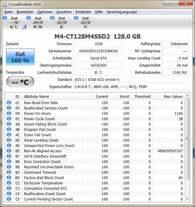

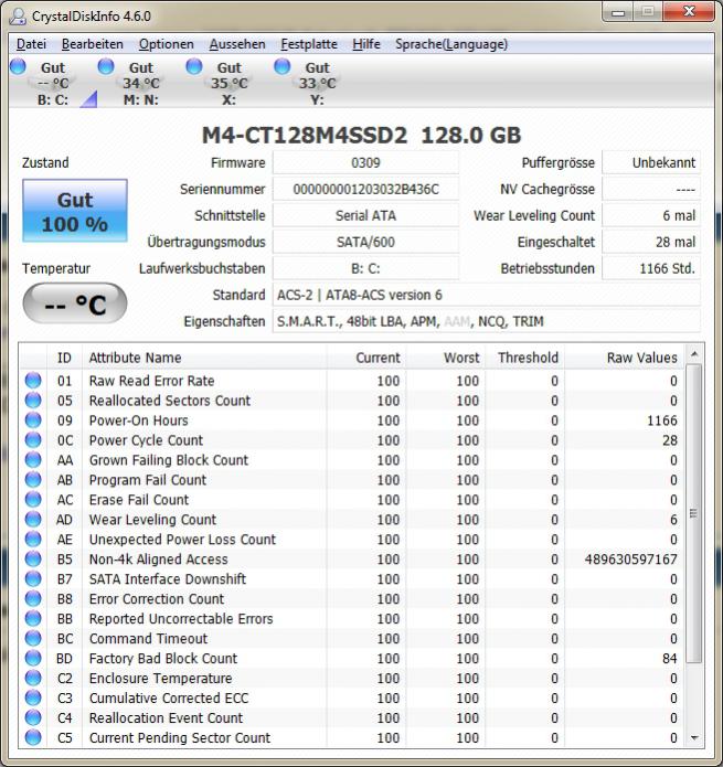

Wow was ist denn dein Wear Leveling Count so niedrig oder ist meiner so hoch ?!
Wieviele Daten hast Du denn schon darauf geschrieben? Davon hängt es ja nun ab, wieviele Zyklen verbraucht werden. Je mehr Randomschreibzugriffe erfolgen, je voller die SSD ist etc. umso mehr erhöht sich auch die Writeamplification. Wenn die z.B. voll verschlüsselt ist oder nicht getrimmt wird, dann führen die Schreibzugriffe zu mehr Verschleiß der NANDs.

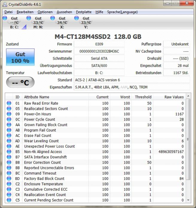

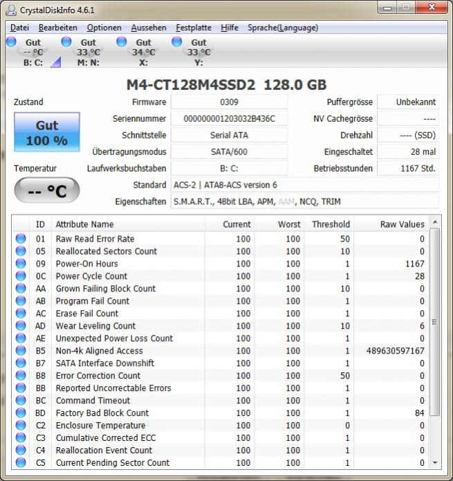

ich meine auch die neue 4.6.1. du hast die 4.6 ;)

Tryout2 schrieb:
@tidus
So eine....
Heute Nacht erst ein Update gezogen @Chip.de.
Okay, bei der 4.6.1 steht wirklich wieder Drehzahl :freak:

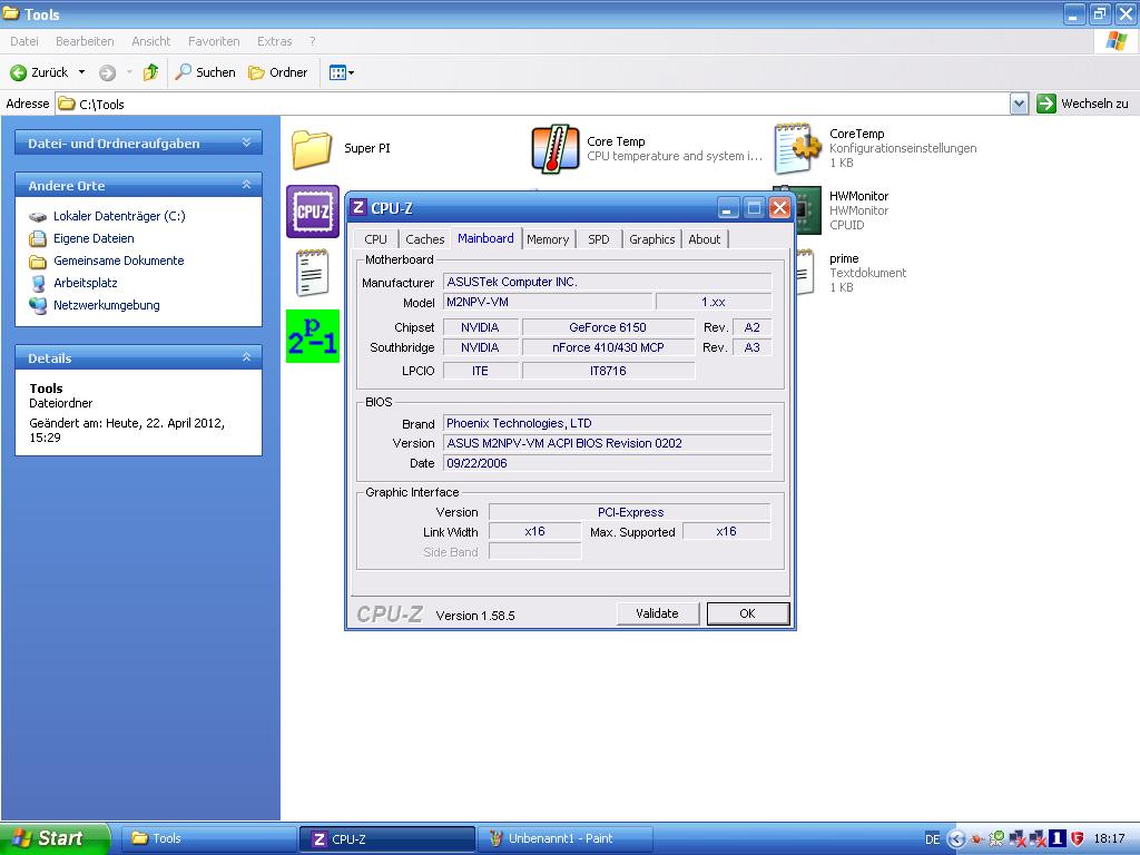

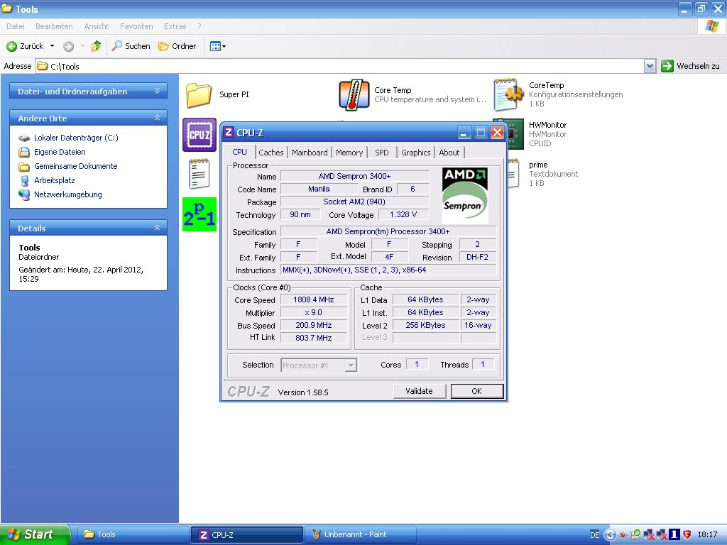

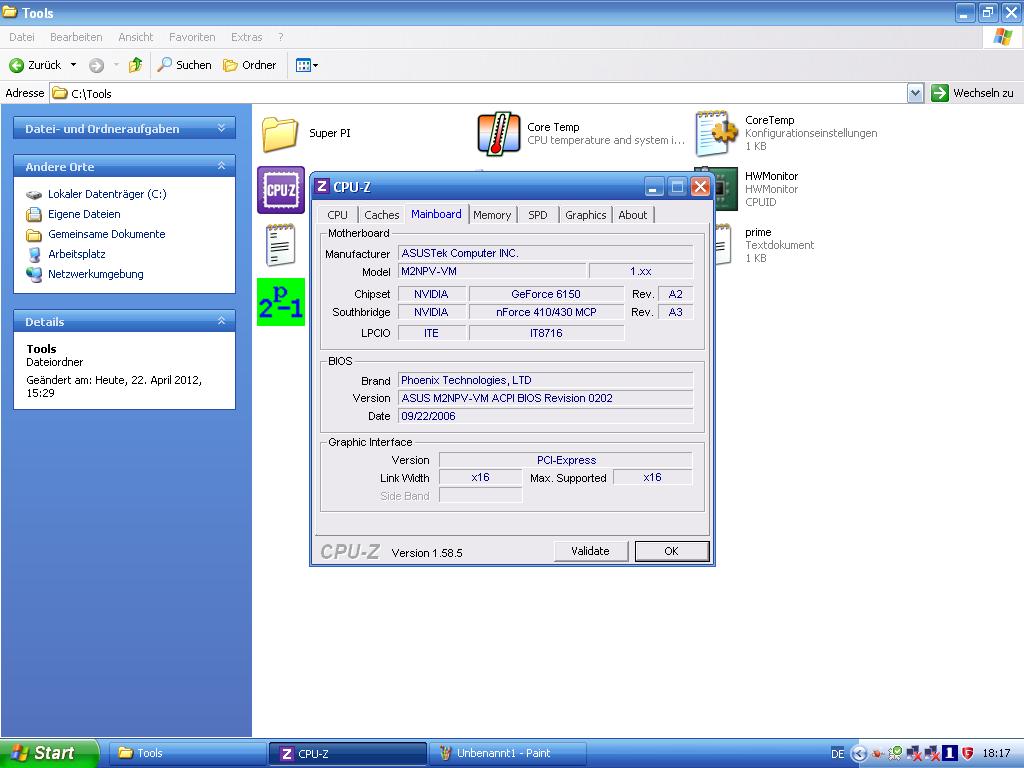

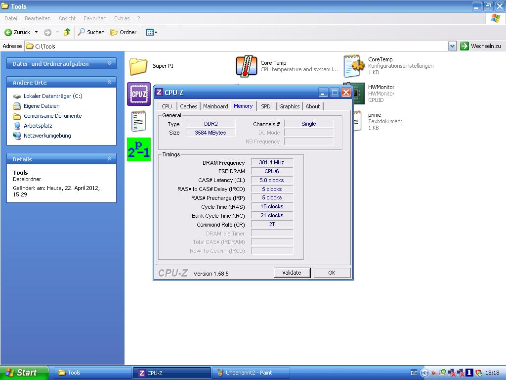

Es wäre schon gut, wenn Du etwas mehr über den PC sagen könntest, also was für ein Chipsatz (Northbridge und Southbridge, ggf. mit hwinfo auslesen!) der hat. Nicht das der garkeinen SATA Controller besitzt.

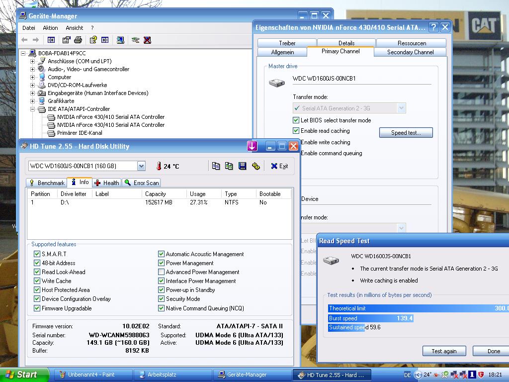

Wowa.K schrieb:
Ich hoffe das hilft weiter, also wie ich das beurteilen kann hat er SATAII und wäre damit kompatibel.
Das ist ein alter NVidia Chipsatz, NVidia hat aber AHCI nie licensiert und damit keinen echten AHCI Modus und wohl auch kein TRIM. Von der Performance her ist das auch nicht toll und viele SSDs haben mit dem Chipsatz Probleme, aber eine m4 sollte daran funktionieren.
