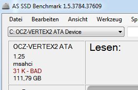

Nicht richtig aligned. Wie hast du Windows installiert?
Kann sich negativ auf die Lebenserwartung (und bei manchen Modellen auf die Performance) auswirken. Und das ist bei SF-basierten SSDs definitiv der Fall:

Hab es ganz normal von ner DVD geinstet...nix ungewöhnliches gemacht dabei...
war meine erste win7 installation.

partitioniert habe ich vorher mit paragon partition manager pro 10 -
2 partitionen c:\ = 50 gb und d:\ = 67 gb.
os ist win 7 - 64 bit. hab ich dann auf der c: geinstet.
kann man ein image von der ssd machen - von beiden partitionen und das alignment dann von nem usb-stick mit win7 drauf machen??? und anschließend das image wieder zurückbügeln??

Da haben wir auch schon das Problem. Wieso man ein Partitionsmanager für sowas braucht ist mir zwar schleierhaft, aber offensichtlich macht er's nicht richtig.
Images erstellen, Partitionen in Win-Installation erstellen, Images draufbügeln.

mein dämlicher webeditor mit dem ich meine pages mache und verwalte und ändere macht direkte verlinkungen zu den fotos etc auf dem laufgwerk in dem pfad bla bla - d.h. wenn ich den ganzen scheiss auf ne andere platte schieb hab ich nur noch fehlermeldungen in meinen bauwerken.....da der scheiß auch ewig zum laden braucht speziel für die vorschau - hab ich mir gedacht ich mach ne partition D:\ auf der ssd, pack das auf drauf und alles wird gut...
scheiss drauf - ich mach jetzt nen image von c:\ mit shadowprotect, mach dann das alignment mit diskpar von nem usb stick mit win7 und mach auf ner normalen hd ne d-partition und fertig...
oder weiß wer wie man aligned ohne die daten zu shreddern?
das versteh ich nicht - ich will win7 net neu installieren..

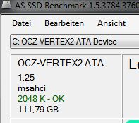

and the winner is.....
Paragon.Alignment.Tool.v2.0
http://www.paragon-software.com/de/landing-pages/partition_alignment/pat.html
hat genau 20 min gedauert die party - dann war alles gut. das teil funzt auch für normale hdd's.
prost!!
