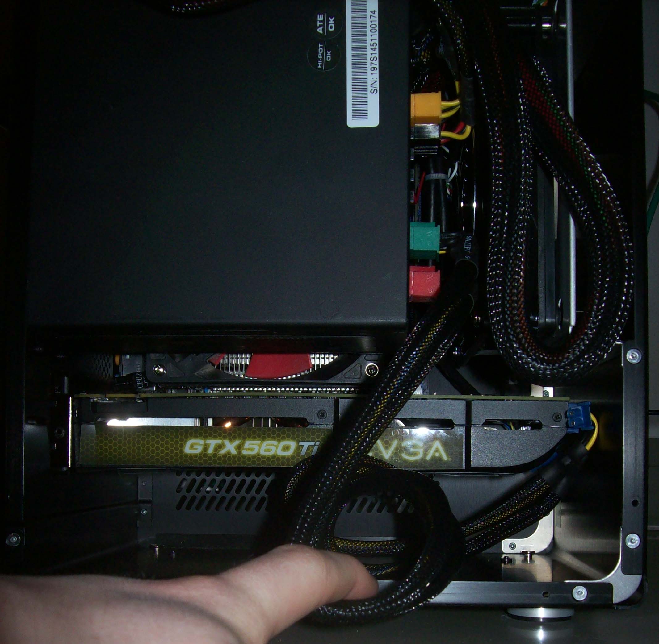

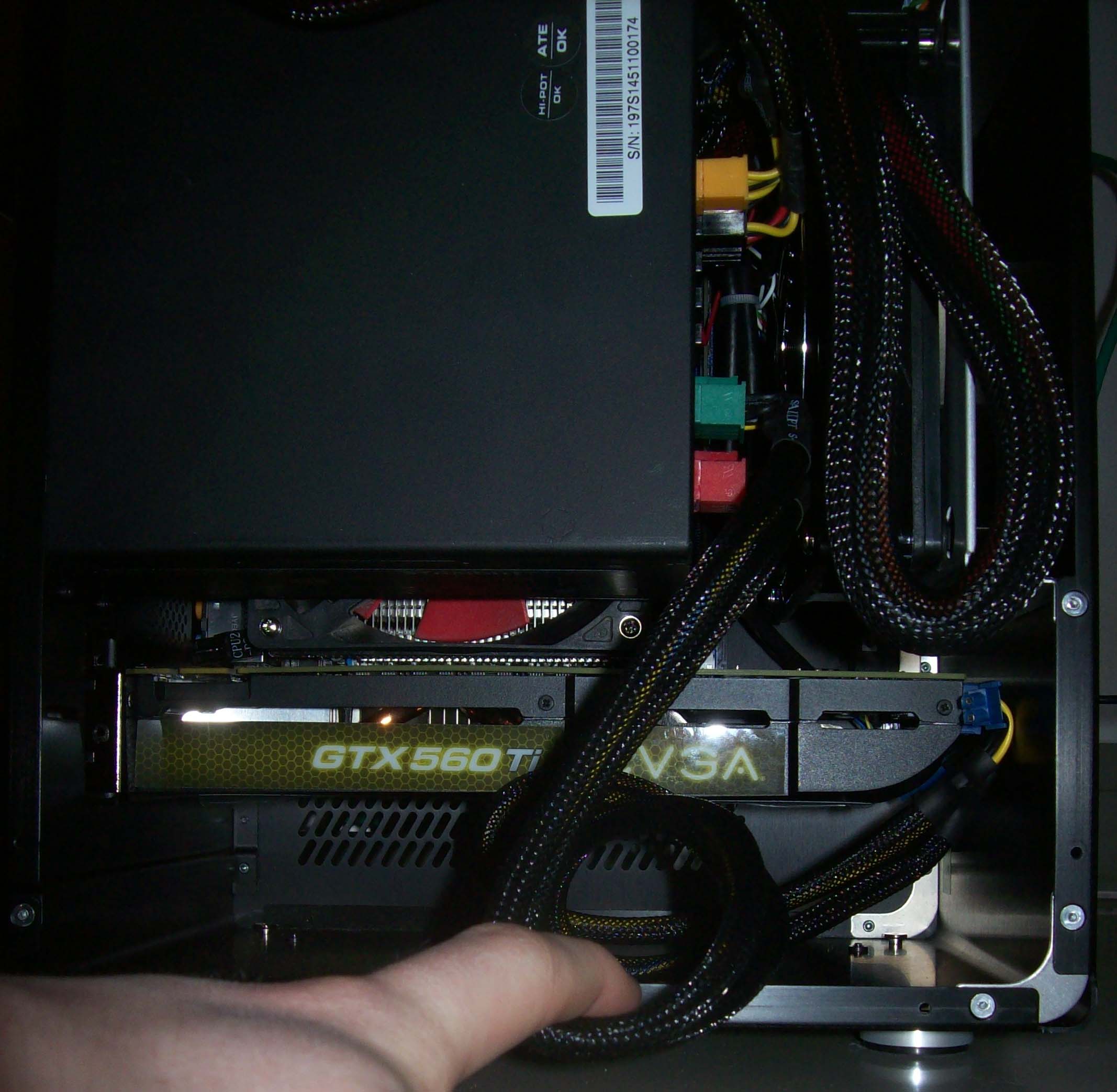

So, ich habe das ganze zusammengebaut und bin Leistungs -und Transportfähigkeitsmäßig vollauf zufrieden (passt prima in meinen Reiserucksack).
Die Hardware ist folgende:
Lian Li PC-Q11b
i3-2100 (mit Samuel 17)
EVGA GTX560ti
ASRock H67m-ITX
250GB WD Scorpio Blue (hatte ich noch aus einer alten WD Elements)
8GB RAM.
Der Prozessor läuft ziemlich kühl, ca 33°C im idle und bis zu 55°C bei den Spielen, die ich bis jetzt ausprobieren konnte (Crysis Warhead und Mirror's Edge). Die Grafikkarte hingegen geht bis zu 85°C (bei 60% Lüfter rpm), obwohl sie nur unter 60-70% Last ist bei Crysis mit Vsync.
Deswegen die Frage @Shaav:
Wo hast du deine 80mm-Lüfter angeschlossen? Ich bin leider ein bisschen unwissend was sowa betrifft, und habe keine Ahnung, wie ich diese dann zusätzlich drosseln könnte um die Lautstärke zu verringern.
Platz ist dort unten übrigens genug, die festplatte habe ich oben im Laufwerkskäfig mit Schaumstoff untergebracht, da ich kein Laufwerk habe. Für alle dies interessiert: die GTX560ti im Referenzdesign von EVGA passt ganz ganz knapp rein, da die Stromanschlüsse hinten liegen (siehe Bild). Ich werde wohl bei Gelegenheit den Mod mit abgewinkelten PCI-Stromsteckern in Angriff nehmen.
