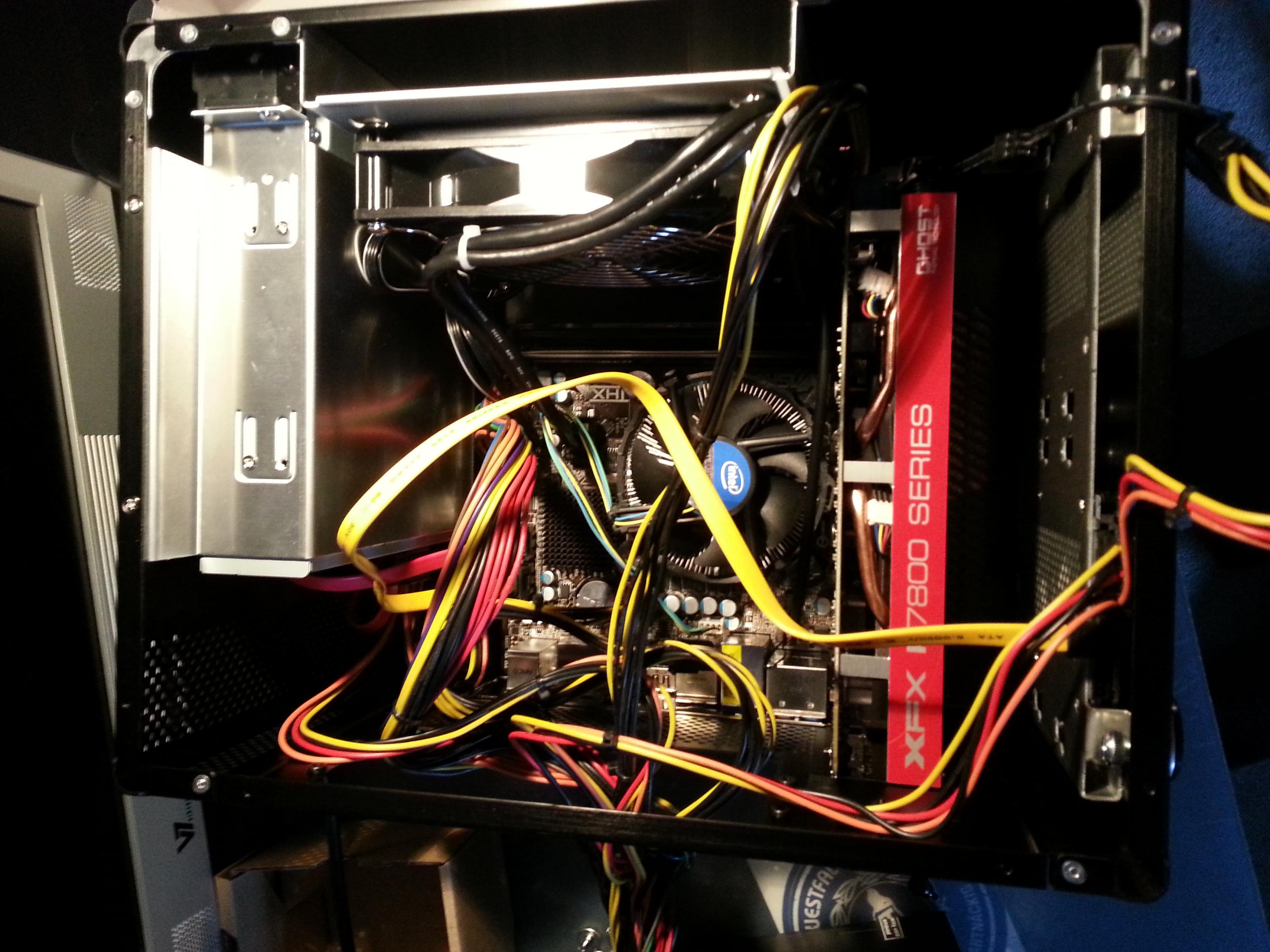

Ich habe seit Wochen still und heimlich hier mitgelesen, und mir nun einen neuen PC zusammengestellt.
Die Komponenten:
1 x Intel Core i5-3330, 4x 3.00GHz, boxed (BX80637I53330)
1 x Corsair XMS3 DIMM 8GB PC3-12800U CL11-11-11-30 (DDR3-1600) (CMX8GX3M1A1600C11)
1 x XFX Radeon HD 7850 860M Double Dissipation Edition, 1GB GDDR5, 2x DVI, HDMI, 2x Mini DisplayPort (FX-785A-ZDF4)
1 x ASRock B75M-ITX, B75 (Sockel-1155, PC3-12800U DDR3)
1 x LG Electronics Flatron IPS224V, 21.5"
1 x LG Electronics GH24NS95 schwarz, SATA, bulk (GH24NS95.AUAA10B)
1 x Lian Li PC-Q11B schwarz, Mini-DTX/Mini-ITX
1 x be quiet! System Power 7 350W ATX 2.31 (BN141)
Das alles habe ich nun gestern Zusammengebaut und bin nun am einstellen und ausprobieren. Jedoch habe ich nun schonmal ein paar von meinen Werten ...
Nachdem neuen 3DMark:
CPU 48°C, GPU 45°C, Mainboard 37°
Nach einer halben Stunden Metro2033 (FullHD,Einstellungen auf Hoch)
CPU 61°C, GPU 58°C, Mainboard 42°C
(Die Werte habe ich vom ASRock extreme Tuner!
Nun habe ich allerdings noch ein paar Fragen!
1. Ich habe den Gehäuselüfter direkt an das Netzteil angeschlossen, also nicht aufs Mainboard. Dadurch dreht er sích ja quasi immer! Ist es so, dass wenn ich den Lüfter an das Mainboard schließe (3 Pins hat der Lüfter) der Lüfter sich je nach bedarf ein- und ausschaltet? bzw mal schneller und mal langsamer dreht?
2. Und dann habe ich noch eine Frage zu den Lüftern allgemein! Die Grafikkarte und das Netzteil hört man kein bisschen, auch beim Benchmark oder spielen nicht. Die Grafikkarte summt nur ein wenig.
Allerdings höre ich einen Lüfter mehr oder weniger die ganze Zeit, und meine Vermutung ist, das es sich dabei um den Gehäuselüfter handelt! Oder ist es doch der Intel Boxed Lüfter?
3. Das LG Laufwerk ist höllisch laut, bei der Installation eines Spiels dreht es richtig auf und es hört sich an, als ob das ganze Gehäuse bald einen Rundflug macht! Ist das normal?

Danke erstmal für die Antworten! Ich werde erstmal den Gehäuselüfter ans Mainboard anschließen und dann mal weiter sehen! Im UEFI gabs jedenfalls Einstellungsmöglichkeiten für Gehäuselüfter!
Zu dem Netzteil:
Also, ich habe ~34€ dafür bezahlt und ich muss sagen das es mir sehr sehr gut gefällt! Es ist wirklich sehr leise! Als ich den PC zum testen angemacht habe, und das Netzteil draußen war sah es fast komisch aus, dass sich der Lüfter dreht aber man nichts hört!

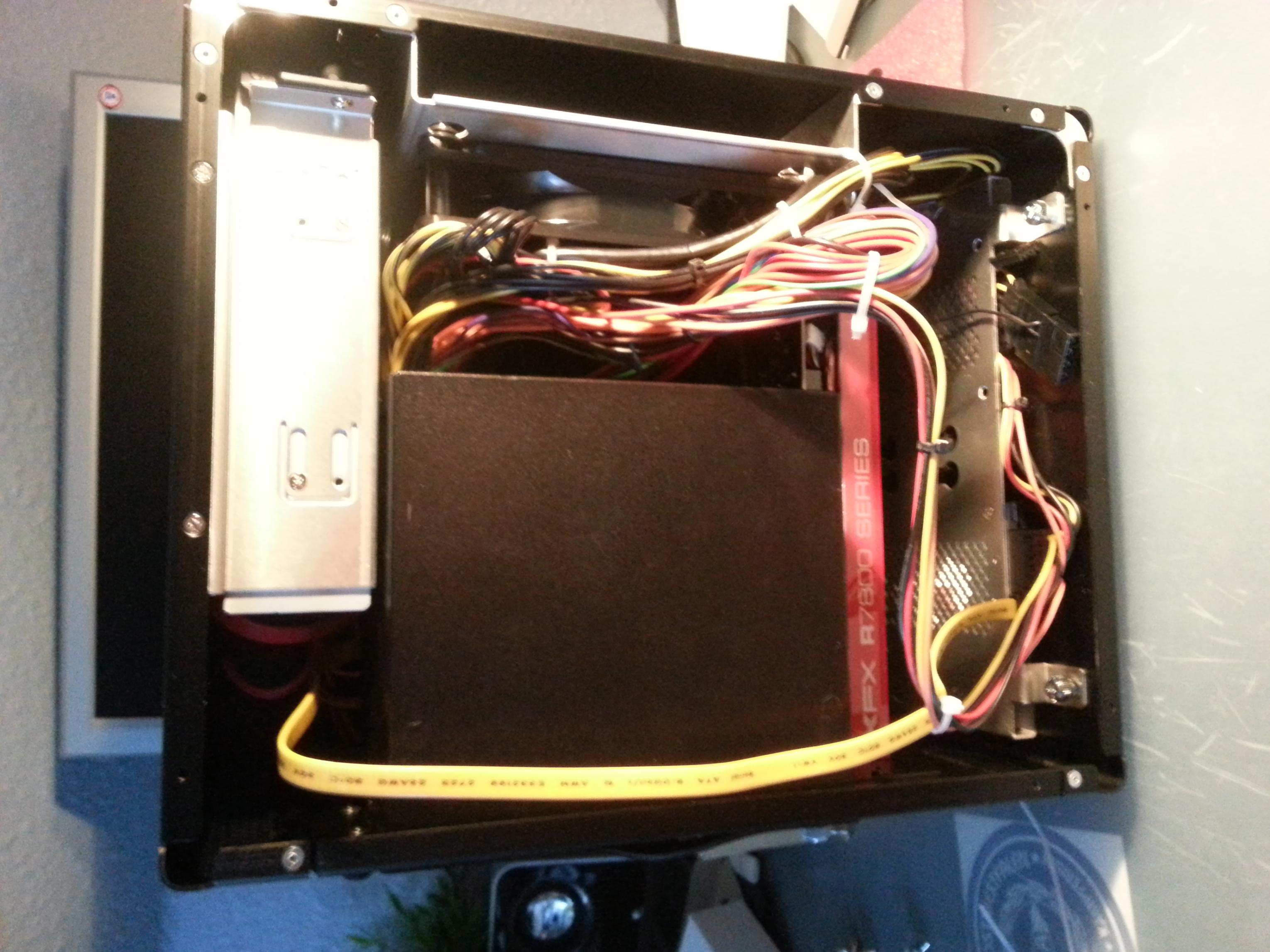

Der Gehäuselüfter war es! Habe nun einen Be quiet! Silent Wings 2 (140mm) eingebaut und nun ist es richtig ruhig geworden! Unter Windows (Internet, Office und co) hört man quasi nichts mehr (ein leises rauschen)
Denkt ihr es lohnt sich auch einen Noctua NF-A4x10 FLX unten für Festplatten&Grafikkarte einzubauen?
Gruß AMDRadeon
Zumal da ein 92er Lüfter hinpasst, der mehr Luft durchsetzt. Ob sich das lohnt hängt aber eher von deiner System-Konfig. ab und, ob du im Moment Probleme mit erhöhten Temperaturen hast.
