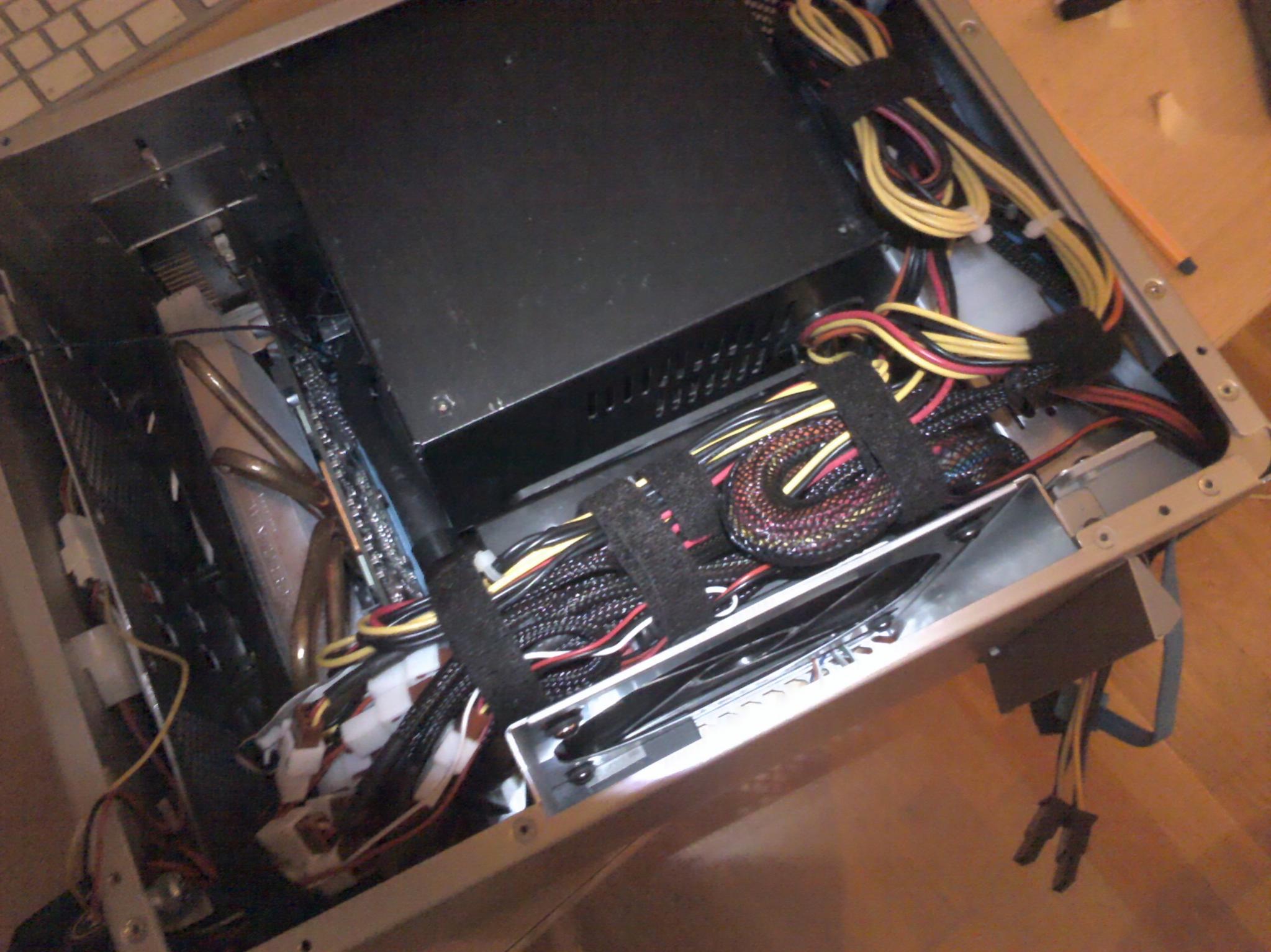

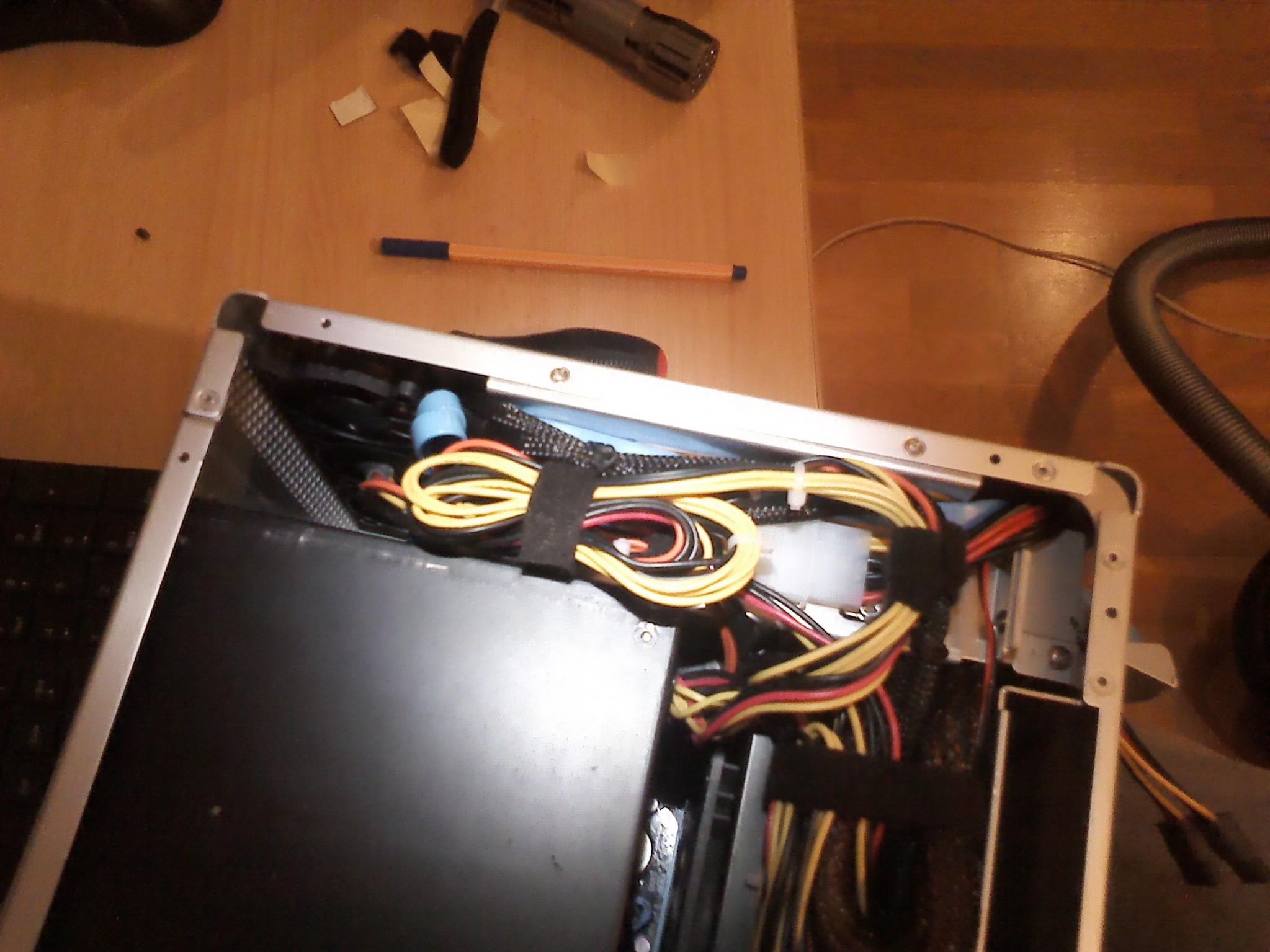

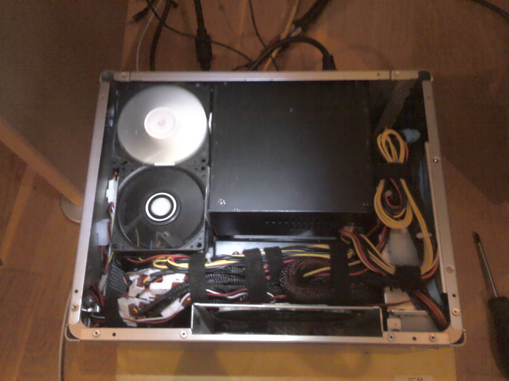

hallo zusammen,
wollte euch nur ganz kurz mein "gebrauchsgegenstand" vorstellen, der aufgrund der kompakten grösse, von mir seit ca. 2 jahren sehr oft in einem rucksack durch die gegend geschleppt wird und tolle dienste leistet. vielleicht bringt es euch auch, auf die ein oder andere idee, oder vielleicht sogar soweit ganz auf mini-itx umzusteigen.
für die vorerst etwas unglücklich gewordenen bild-einstellungen- möchte ich mich schon mal im voraus entschuldigen.
die bilder sind schon ein paar monate alt, mittlerweile habe ich das "kabel-management (lol)" noch etwas optimiert.
achja /ein, zwei bilder vom 21:9 LG monitor wollte ich, um euch einen eindruck dieses seitenverhältnisses von dem ich besonders bei filmen beeindruckt war, nicht vorenthalten.
versuche mich so kurz und kompakt wie möglich zu halten.

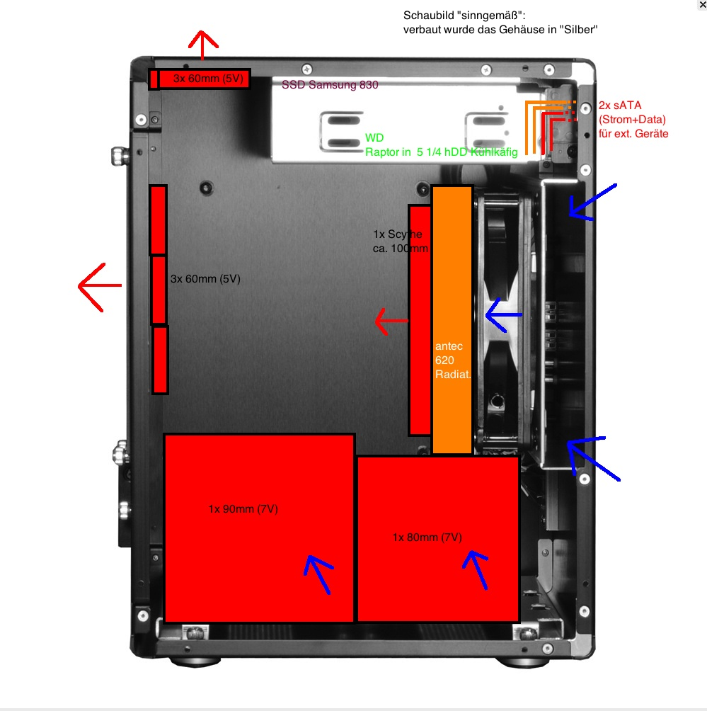

config:
anmerkung# mainboard/cpu konfiguration ist auf den ersten blick unlogisch, dies war jedoch vor ca. 2 jahren bezogen auf den mini-itx faktor nicht anders zu lösen, da das mini-itx mainboard zu 100% hackintosh kompatibel sein sollte -osX + win- dualboot.
lian-li pc-q11 (W) 200mm x (H) 326mm x (D) 260mm
elanvital greenerger 400W / passiv / optional schalter für 12cm lüfter über poti geregelt
http://www.tomshardware.de/lautlos-und-kalt-fuenf-netzteile-im-test,testberichte-1070-5.html
ga-h67n
i5-2500k / antec 620
2x4gb ram
club3d 6870 OC edition / arctic cooling accelero twin turbo pro
wd velocityraptor 300 in hd cooling rahmen
samsung 830 128gb

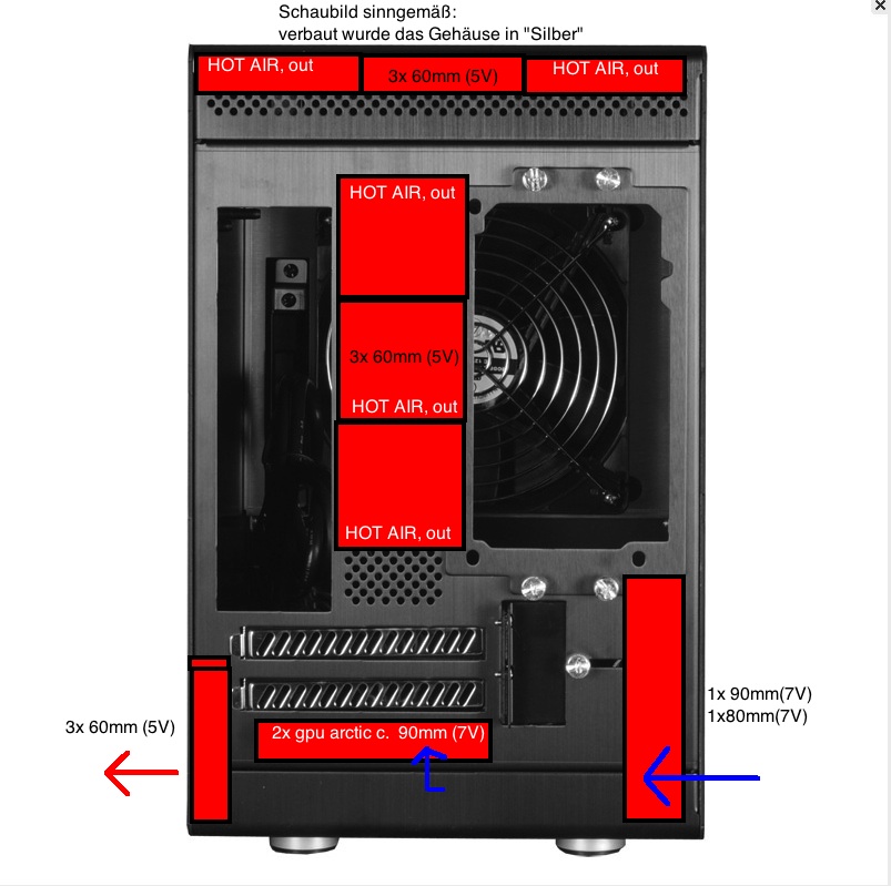

lüfter / kühlung:
front innen - lian li 1x12cm lüfter (12V per poti regelbar)
dahinter antec 620 radiator
rückseite antec radiator 1x ca. 100mm scythe lüfter, sehr schmal ca. 10mm breit
oberseite gehäuse 3x Revoltec Lüfter "AirGuard", 50x50x10 mm (fest auf 5V)

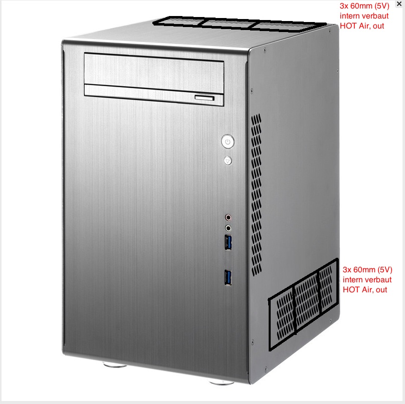

rückseite (oberhalb mainboard anschlüsse) 3x 60mm (fest auf 5V)
linke gehäuseseite 1x 90mm (7V) + 1x 80mm (7V)
rechte gehäuseseite 3x 60mm (fest auf 5V) / edit: angabe falsch, es sind Revoltec Lüfter "AirGuard", 50x50x10 mm
gpu lüfter arctic cooling 2x 90mm (fest auf 7V)
temperaturen (jeweils Delta T zu zimmertemperatur)
lautstärke: gehäuse steht auf dem schreibtisch, abstand ca. 40cm
anmerkung: im zustand 1 laufen nur front 12cm + scythe sowie lüfter "linke gehäuseseite" (AUS: netzteillüfter sowie 9x 60mm) edit: angabe falsch, es sind, Revoltec Lüfter "AirGuard", 50x50x10 mm
zustand 1 (lautstärke > nicht wahrnehmbar):
idle / 1080p video / office / internet #cpu 19°C#gpu 15°C#northbridge 19°C
zustand 2 (lautstärke > leises säuseln, sehr leise wahrnehmbar):
bf3 full hd modus / tombraider3 / gpu last, fast durchgängig 100% / #cpu 30°C#gpu 42°C#northbridge 32°C
anmerkung: 5 1/4 zoll ausgang oben beinhaltet raptor und samsung + 2x sata strom + 2x sata datenkabel # diese können für den anschluss optional durch die blende herausgeführt werden.
9x 60mm (fest auf 5V) per schalter zuschaltbar.
edit: angabe falsch, auch in den schaubildern, es sind Revoltec Lüfter "AirGuard", 50x50x10 mm
netzteil passiv, 12cm zuschaltbar, per poti geregelt
das wars vorerst, sobald ich ein paar aktuellere bilder habe, fragen aufkommen, werde ich dieses hier posten und den beitrag, wenn möglich, editieren. bis dato, viel spass.
Anhang anzeigen 338884 Anhang anzeigen 338885 Anhang anzeigen 338886 Anhang anzeigen 338887Anhang anzeigen 338888 Anhang anzeigen 338889Anhang anzeigen 338890
edit: das letzte bild (amiga turricanII) ist auf einem 24" Dell Monitor das einen -osX amiga emulator der in einem nostalgischem theme läuft- zeigt.
edit: dass man die raptor trotz entkopplung bei starkem zugriff hört ist richtig, mir dient sie seit umstellung auf die ssd als datengrab / die hdd grundplatte benötige ich um zahllose kabel unterzubringen / die umdrehungen der 60mm lüfter habe ich leider nicht weil sie alle ohne tachosignal betrieben werden / namen der lüfter Revoltec Lüfter "AirGuard", 50x50x10 mm / schaue mal ob ich noch den geräuschpegel mittels mp3 vergleichsdateien nachreichen kann.

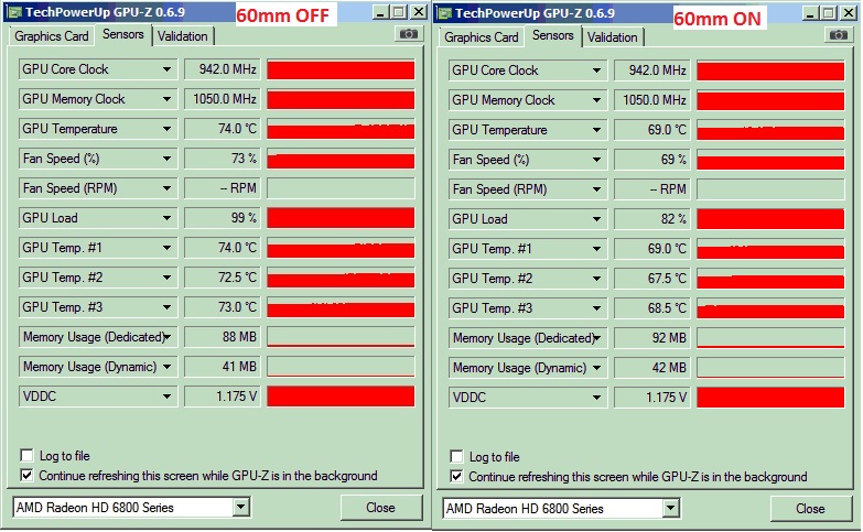

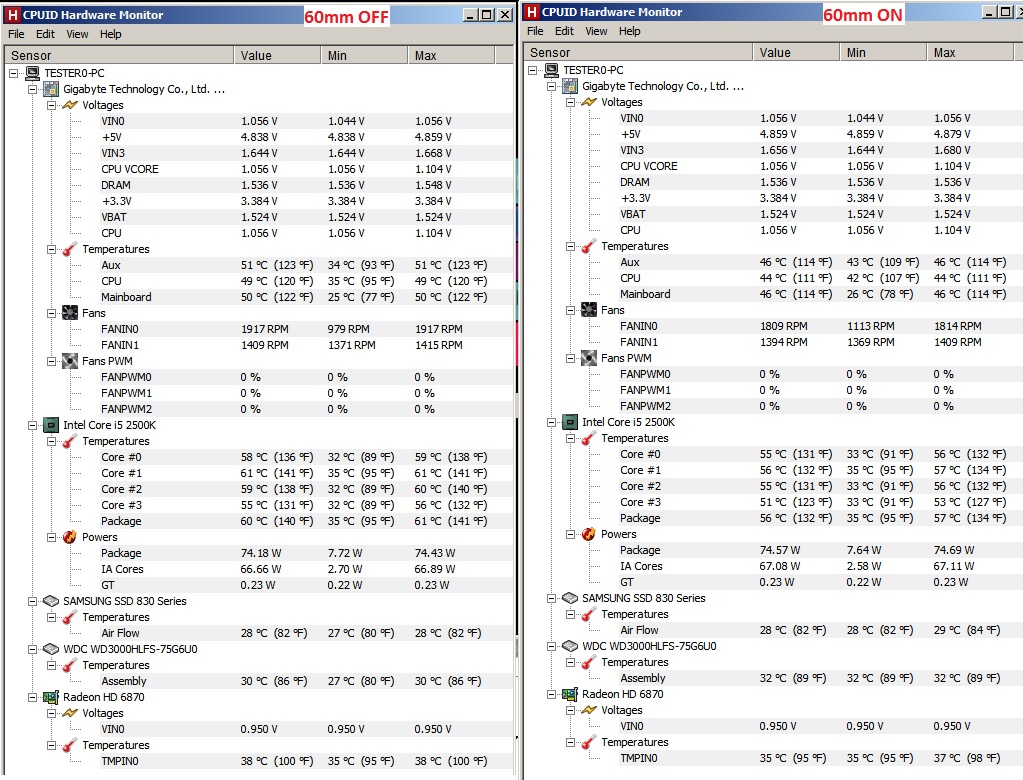

anbei die prime (max heat) / furmark werte
zimmertemperatur bei test: 24,5 °C
Bringen die ganzen 60mm-Lüfter überhaupt was? Hast du das mal getestet?
Würde mich auch interessieren. Lass doch mal Prime und Furmark laufen, um auf volle Auslastung zu kommen und gib die Temps dazu an - einmal mit den neun 60ern und einmal ohne. Wie schnell laufen die 60er eigentlich auf 5V und welche Lüfter sind das überhaupt?
Auch wenn die 60mm Lüfter gedrosselt sind, kann ich mir nicht vorstellen das die Kiste besonders leise ist aufgrund der Vielzahl und der vielen unterschiedlichen Arten an Lüftern, aber vielleicht ist dir das gar nicht so wichtig mit der Lautstärke, die Raptor wird ja selbst in der Bitumenbox/Entkoppelung zu hören sein.
Ich bin der Meinung weniger wäre hier mehr, die HD6870 würde besser ohne zusätzliche Lüfter und ohne die Grundplatte für die HDDs, die du ja eh nicht nutzt, atmen können.

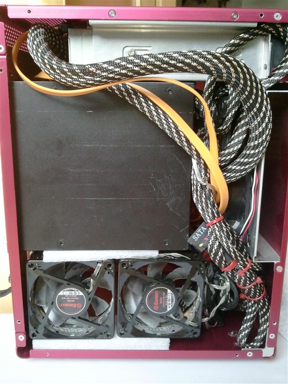

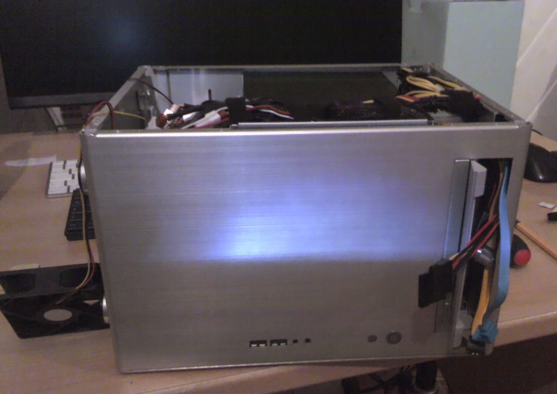

habe heut mein PC-Q11 System umgebaut und mein http://geizhals.de/lian-li-ex-553-schwarz-a526443.html rausgeworfen .
Ich brauche kein DVD Laufwerk mehr. Außerdem habe ich dann die HDD und SDD an den Gehäuseboden verfrachtet und nun eine Menge Platz im oberen Teil, da ich den kompletten Schacht entfernt habe.
Was würdet ihr mit der nun entschadnenen Lücke machen? Ohne Schacht kann ich die Gehäuseblende nicht befestigen.
Über Ideen und Anregungen was ich mit dem offenen Schacht machen kann würd ich mich freuen.
Ich würde die Blende wieder einbauen, die anfangs verbaut war.
Warum hast Du den Schacht entfernt?
ohne Schacht kann man die Blende nicht befestigen.
Hab den Schacht entfernt, weil ich sehen wollte ob das einen positiven effekt auf die temperaturen hat und das tut es.
Du könntest dort oben ein SFX-Netzteil unterbringen und dir einen Towerkühler zulegen.
Hm..ne lieber nicht, die ham ja alle nur nen 80er Lüfter, bin mit dem 140er meines Enermax sehr zufrieden. (Lautstärke)
Habt ihr ne Idee wie man das Loch schön Bedecken kann?
Würde wohl im Innenraum am liebsten alles lassen wies ist, nur das Loch irgendwie, am besten Luftdurchlässig, schliessen.
Dann bleibt Dir vielleicht noch die Möglichkeit, die Blende an der Innenseite mit Heißkleber zu befestigen - das wäre dann sicherlich die einfachste und beste Lösung.
