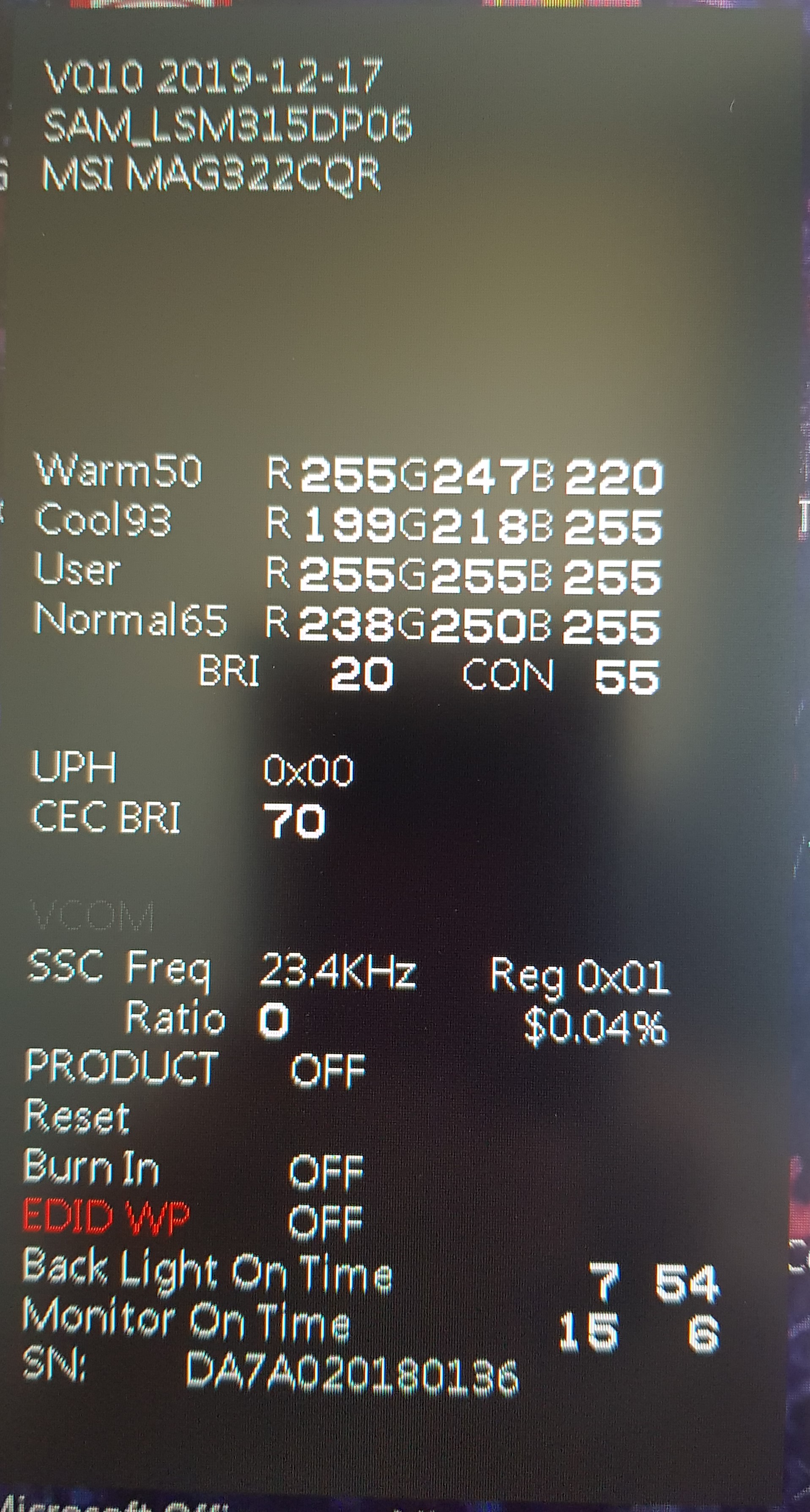

Banger schrieb:Keine Ahnung, kann sein, dass Handler Retourengeräte auch als neu andrehen. Mal Fabrikmenü öffnen und Betriebsstunden nachgucken.
Hab das Fabrikmenü geöffnet und nachgeschaut. Ob das jemals in Gebrauch war, kann ich jetzt leider nicht beurteilen. Da ich diesen Monitor bereits mehrere Stunden im Einsatz habe. Ich hab den Fehler gemacht, dass ich nicht sofort nach dem ich den Monitor in Betrieb genommen habe, das Fabrikmenü geöffnet und nachgeschaut. So kann ich leider nicht feststellen ob er jemals eingeschaltet worden ist und wie viele Betriebsstunden-/Minuten er hinter sich hatte.
Die Zeit die dort angegeben ist, handelt sich in Stunden und Minuten?
Also 1. Zahl in Stunden und 2. Zahl in Minuten.
Was ist denn jetzt der Unterschied zwischen Back Light On Time und Monitor On Time?
Ich verstehe zwar was damit gemeint ist. Aber wieso hab ich mehr Monitor On Time als Back Light On Time? Das erklärt sich mir irgendwie nicht. Denn das ist ja mehr als das doppelte von Back Light On Time. Obwohl ich den Monitor nie im Standby Modus lasse. Der wird immer sofort ausgeschaltet nach dem ich den PC herunterfahre.
Back Light On Time versteht sich (Hintergrundbeleuchtung). Monitor On Time = Wie lange der Monitor eingeschaltet war ohne das Back Light On Time, quasi der Standby Mode?

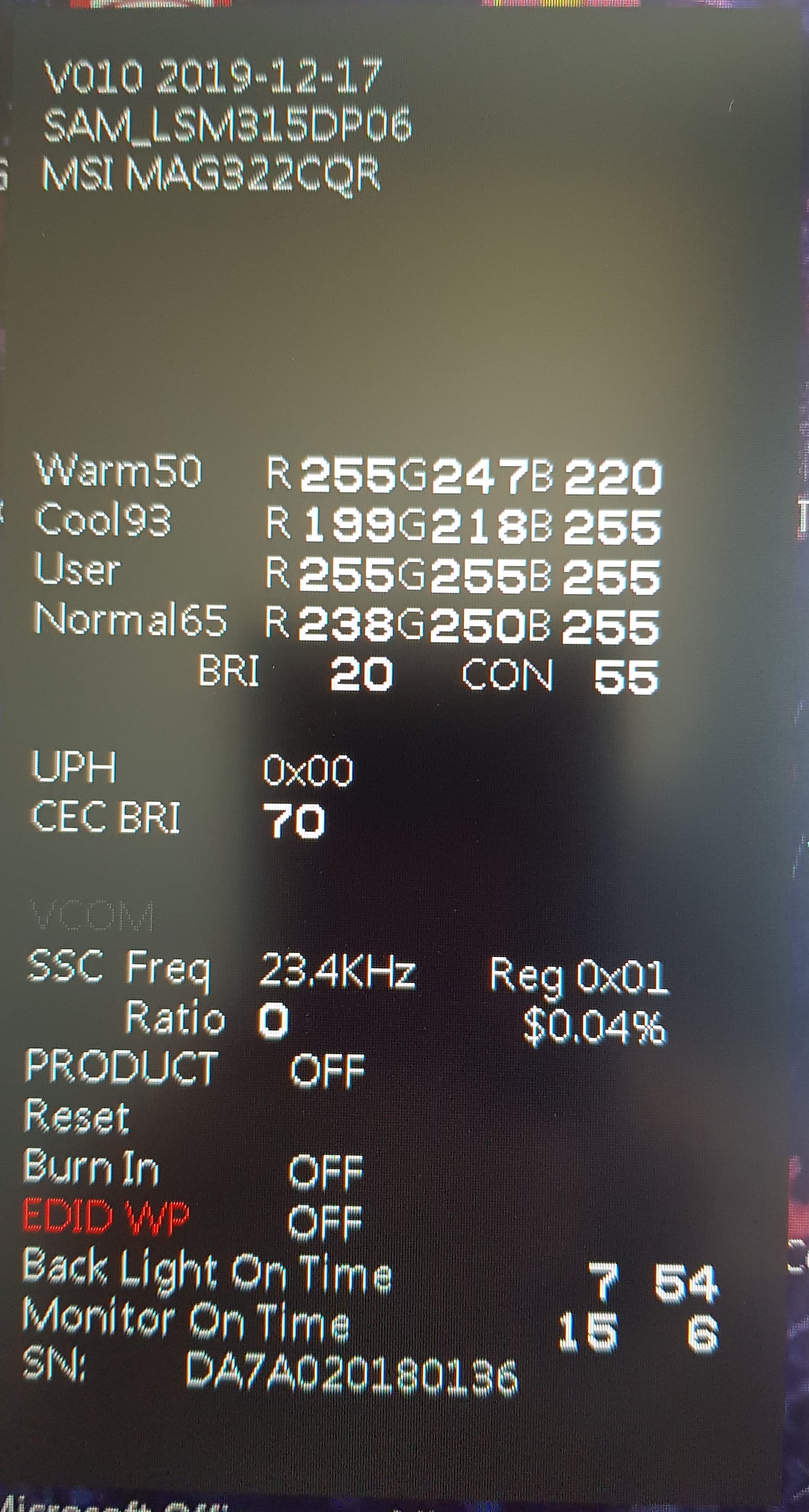

SyusukeFuji schrieb:Hab das Fabrikmenü geöffnet und nachgeschaut. Ob das jemals in Gebrauch war, kann ich jetzt leider nicht beurteilen. Da ich diesen Monitor bereits mehrere Stunden im Einsatz habe. Ich hab den Fehler gemacht, dass ich nicht sofort nach dem ich den Monitor in Betrieb genommen habe, das Fabrikmenü geöffnet und nachgeschaut. So kann ich leider nicht feststellen ob er jemals eingeschaltet worden ist und wie viele Betriebsstunden-/Minuten er hinter sich hatte.
