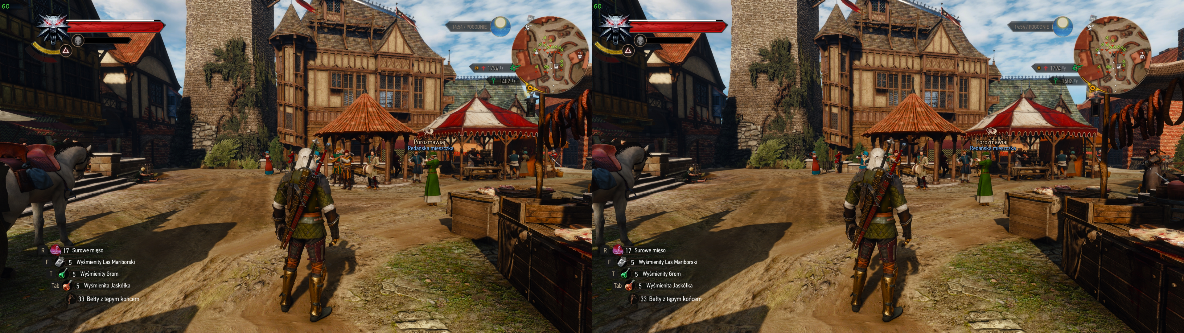

Hab es jetzt mit dem neuen Witcher 3 Update zum laufen bekommen, aber leider nicht nach Anleitung mit den Fixes https://helixmod.blogspot.com/2016/06/the-witcher-3-wild-hunt.html
Eigentlich sollte man ja zuerst den "alten" Fix rein kopieren, und dann nur die benötigten 3 Dateien aus Geo11 reinkopieren, gemacht getan, Crash. Alles von Geo 11 reinkopiert, dafür funktioniert es, dann aber ohne Fix, die Shader sind komplett falsch. Das 3D an sich ist aber vorhanden, wobei die Defaultsettings soviel kreuzen dass ich nicht hinsehen kann. Das ist die große Schwäche an der Geschichte, on the fly kann man da nicht viel machen. Also in die .ini, Seperation und Convergence extrem verringert auf Convergence 0.5 und Seperation 10, immer noch viel 3D, aber weniger schielen, aber das eine Auge sieht Licht, das andere Schatten.
Was mich aber mehr wundert, die Demobilder kann ja jeder hier ansehen, aber die sind mega schlecht? https://helixmod.blogspot.com/2022/06/announcing-new-geo-11-3d-driver.html
Also das überlappt nicht richtig, sieht man auch in 2d, man achte hier auf das Pferd links. Wenn ich dass in SBS anschaue, fehlt mir selbstverständlich auf einem Auge das halbe Pferd, bzw ich muss über das komplette Bild schielen, so soll das nicht sein.
Als nächstes werde ich also defintiv etwas testen, wo schon FÜR geo11 extra ein passendes Profil existiert.

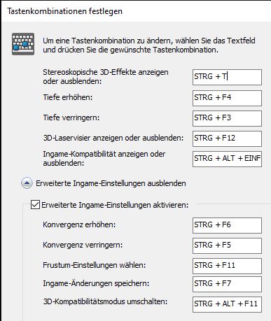

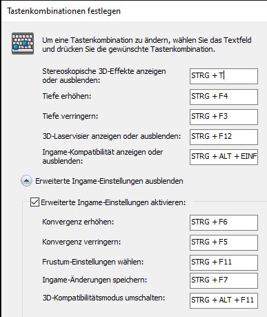

nr-Thunder schrieb:
Wozu der Slider, wir haben doch die Separation und Convergence Einstellungen. Ctrl+F3 und Ctrl+F4 sind die Nvidia Hotkeys für die Tiefe, Helixmod Separation ist das gleiche und verwendet die Nvidia Hotkeys.
Normal würde die Funktion der Tiefeinstellung mit F3/F4 gar nicht funktionieren wenn der Slider sich nicht ändern lässt. Ich kann mich erinnern das ich früher ein ähnliches Problem hatte. Ich weiß aber nicht ob da die Tiefe auch auf 70 stand. Das Problem ist das im Spiel die Einstellung auch immer auf 70 bleibt.
Jetzt bei Skyrim konnte ich den 3D Effekt mit F3/F4 ändern aber damit wird eigentlich nur die Konvergenz eingestellt. Ich schätze mit geo-11 braucht man die Tiefe nicht mehr ändern. Auf F5/F6 reagiert er gar nicht. Bei Dir auch nicht?
Die Einstellungen für die Tastenkombination sehen bei mir ja nicht anders aus:

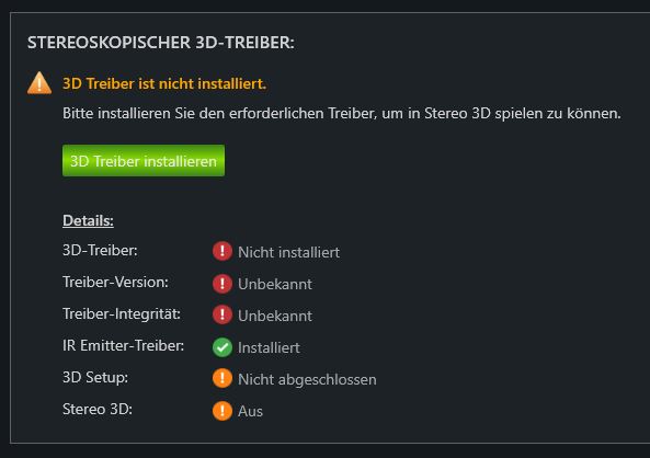

Was mir noch aufgefallen ist das die Nvidia Systemsteuerung extrem langsam geworden ist. Wenn ich es öffne dann dauert es ca. 15sek. bis es sich öffnet und man es nutzen kann. Bei jeder Veränderung dauert es sehr lange bis er reagiert. Gut Möglich das der 3D Treiber das verursacht hat. Müsste das mal deinstallieren und schauen ob es dann besser läuft.
nr-Thunder schrieb:
Fun Fact, weil ich ja eine 4090 mit neustem Treiber nutze ohne ein 3D Vision Gerät, habe ich nicht mal mehr den Punkt 3D Vision in der Systemsteuerung.
Nachdem du den 3D Treiber installiert hast? Mit 3D Gerät meinst du den Adapter? Beim Beamer oder TV brauchst du diesen nicht. Da wird es automatisch erkannt.

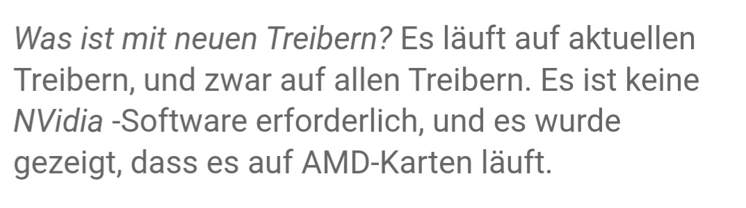

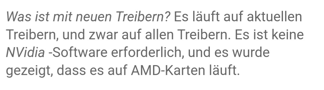

marcus locos schrieb:
Es werden mittlerweile alle Karten unterstützt:
https://helixmod.blogspot.com/2022/06/announcing-new-geo-11-3d-driver.html?m=1
Ansonsten war immer die 2080Ti die letzte die noch unterstützt wurde.
Oh wow, da muss ich mich mal einlesen wie es dazu kam. Bin gespannt ob es dazu was gibt in dem Forum. Weil, das laß sich immer, obwohl Losti und co immer weite rmachen, als sei das Ende in weiter weiter ferne. Und plötzlich haben die Modder es geschafft, in nVidias Systeme so einzugreifen? Einfach unglaublich. Die Leistung ist einfach unglaublich.
Doch, F5 und F6 gehen. ist vielleicht etwas subtiler, aber es ändert sich praktisch der "Winkel" von nah zu fern, worüber der Popout gesteuert wird.
Gibt ja keinen 3D Treiber mehr für die 4090, weil die nicht die Treiberversion 452.irgendwas unterstützt, ich hab auch keinen separaten 3DVision Treiber. Bin auf dem aktuellen Nvidia Treiber, damit ist 3D Vision in der Nvidia Systemsteuerung Geschichte. Laggen tut es bei mir nicht.
Ich werde das nochmal testen aber bei Skyrim konnte ich mit F5/F6 nix einstellen. Normalerweise kann man mit F3/F4 die Tiefe ändern und mit F5/F6 die Konvergenz. Wenn aus dem 2D Bild ein Doppelbild wird dann ist das die Konvergenz die man einstellt und das konnte ich mit F3/F4 bei Skyrim einstellen. Hmm, so richtig verstehe ich das noch nicht.
Wie siehts bei Dir aus wenn du den 3DFM startest?
Der 3D Treiber lässt sich so unabhängig von dem Grafiktreiber installieren.

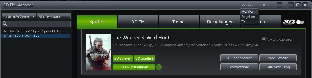

Dann, ähm, funzt das mit dem 3D beim Beamer ja etwas anders als am Monitor was das Installieren der Fixes angeht, oder?
Nein nicht unbedingt. Gibt nur kleine Unterschiede. Nutzt du 3DTV Play dann wird nur 720p/60Hz unterstützt und am Monitor 1080p/60hz aber das hat mich einige Jahre nie gestört. Kannst mit DSR die Auflösung höher stellen dann bekommst du trotzdem ein sehr gutes Bild. Jetzt mit Geo-11 oder Tridef3D / Depth3D kannst du die Auflösung sowieso höher stellen da gibt es diese Begrenzung nicht.
Die Fixes werden genau so installiert wie am Monitor. Mit dem 3D Fix Manager kannst du einstellen ob du mit Beamer, TV oder auf dem Monitor zockst.

nr-Thunder schrieb:
3DFM habe ich bisher nicht genutzt weil ich ja eh manuell das Profil wählen muss. Aber so sieht es bei mir frisch installiert aus. Mit geo11 ist also ein extra "3D Treiber" nicht nötig.
Ja aber theoretisch könntest du den 3D Treiber installieren mit deiner 4090 und dann könntest du auch in der Nvidia Systemsteuerung die 3D Einstellungen übernehmen.
Und dann könnte man das Profil automatisch auswählen lassen.
