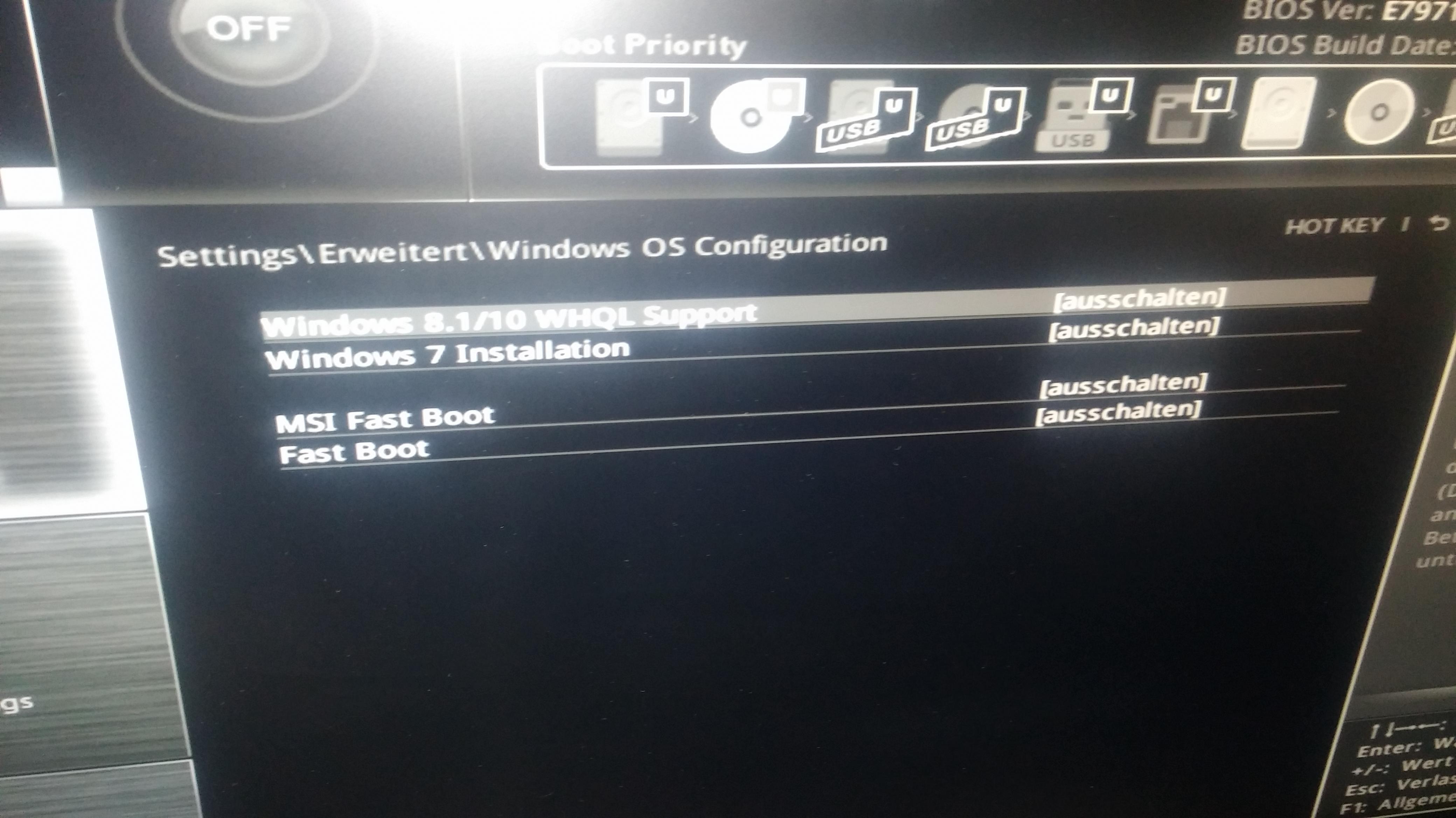

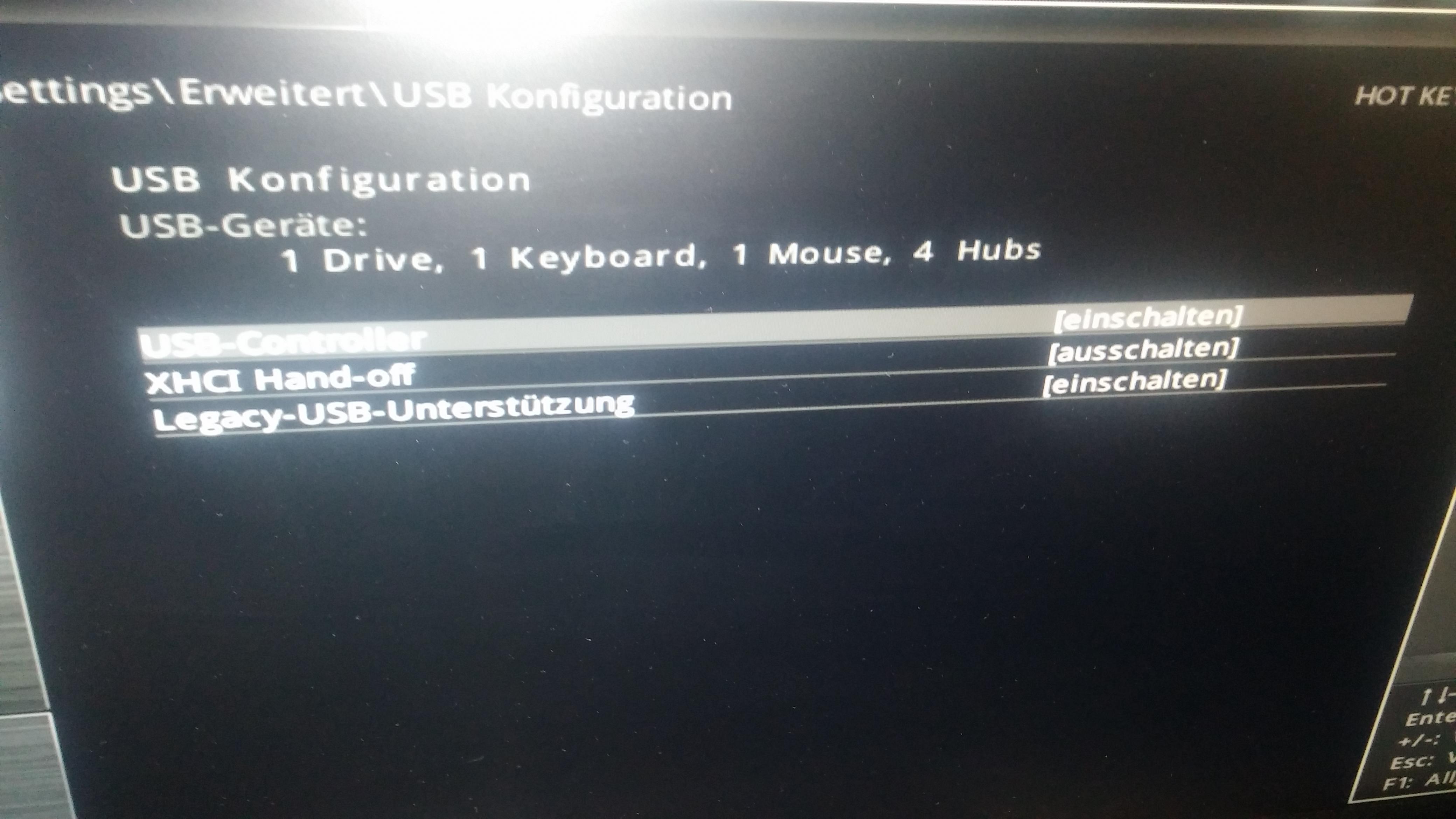

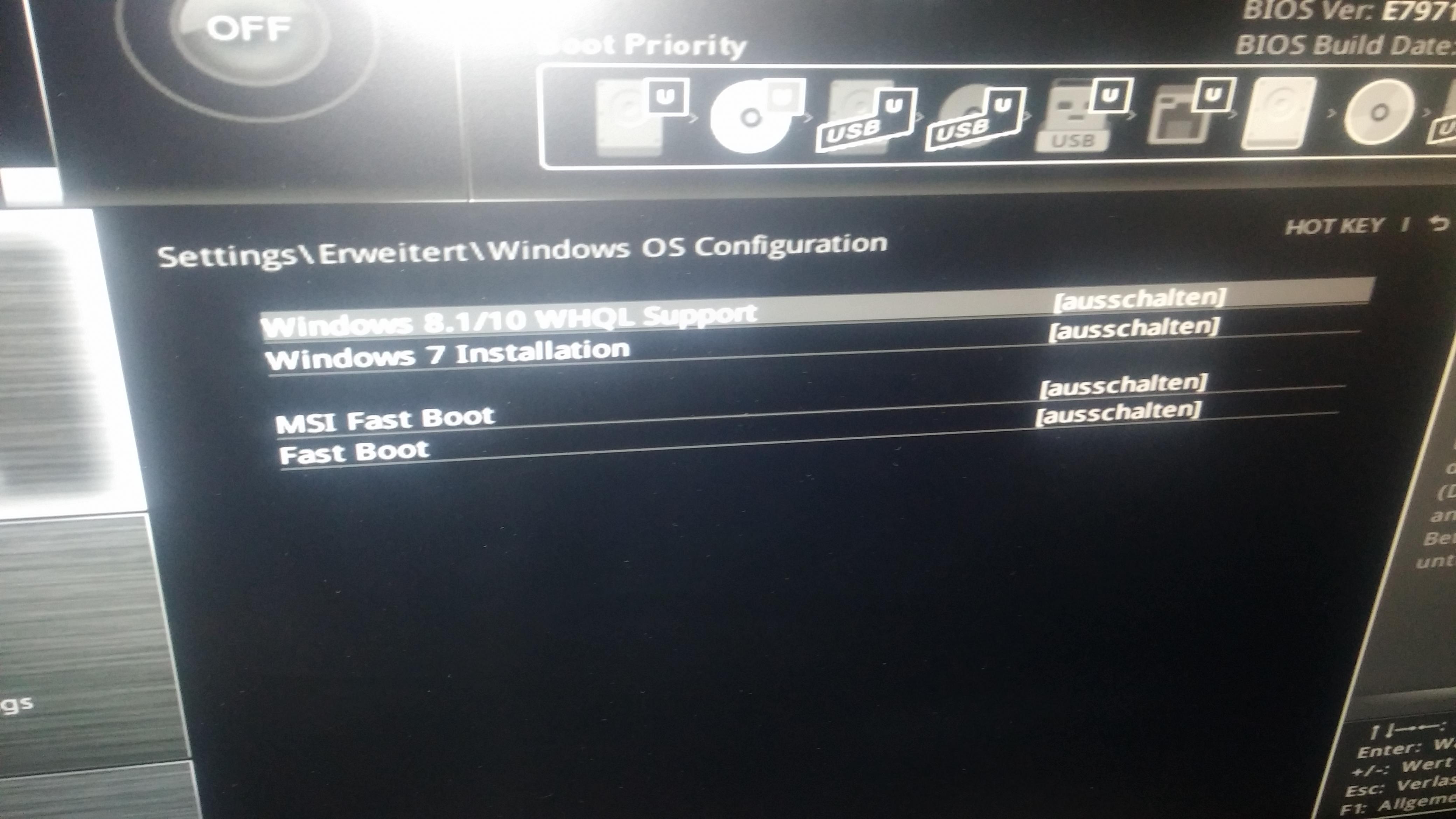

Ja wie gesagt, ich habe alle USB Anschlüsse getestet auch USB 2.0 von meinem MSI Z170-A. Dann würde mich wirklich interessieren ob die jenigen die keinen eingebauten Controller haben ob Sie auch ähnliche Probleme haben wie ich.
Und wäre vielleicht noch gut zu wissen wie Ihr Win10 installiert habt. Mit oder ohne UEFI. Version 1607?
Unter Bios: XHCI Hand-off ausschalten? Windows 8.1/10 WHQL Support und Windows 7 Installation ausschalten?

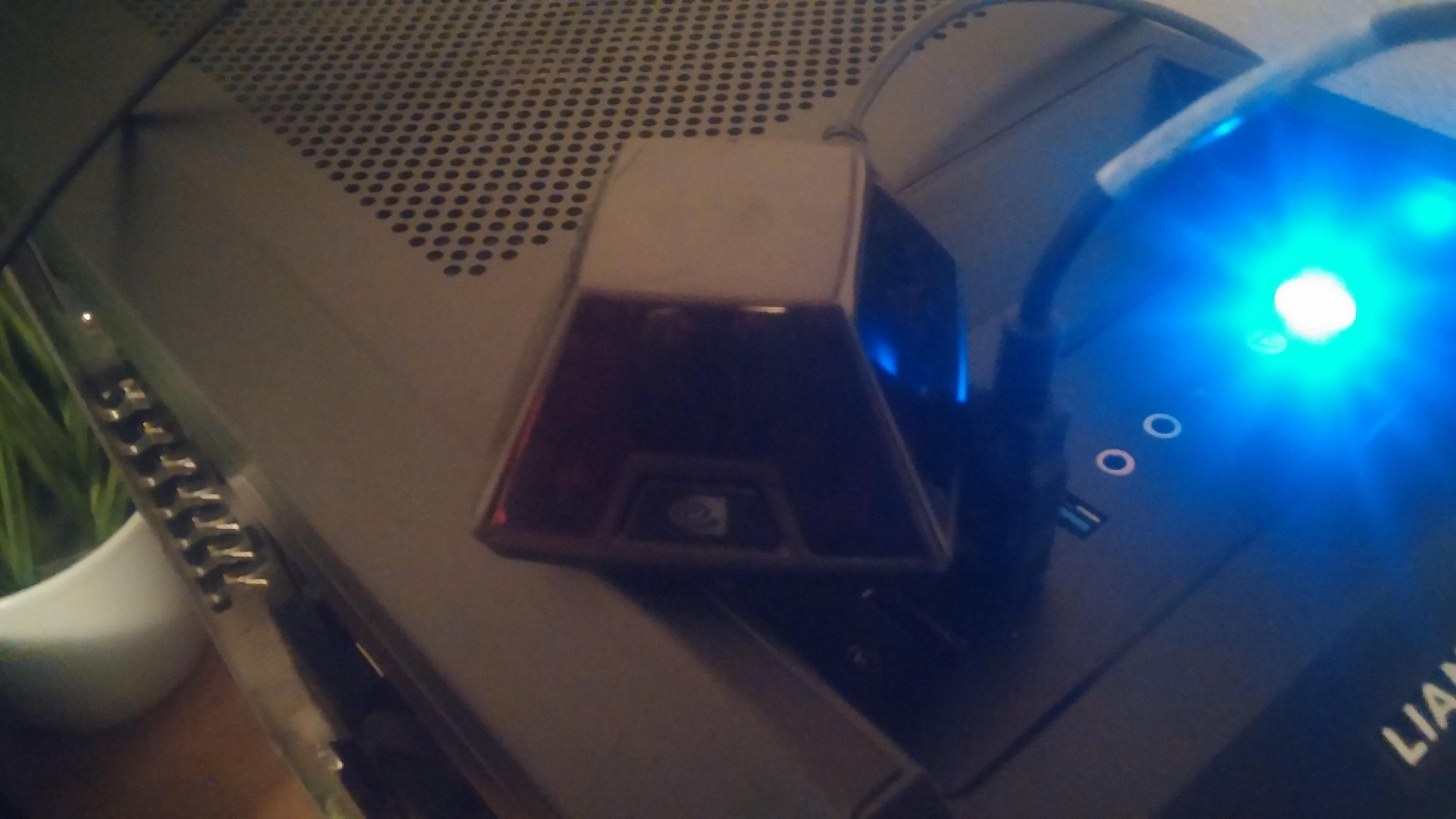

Also ich hab jetzt Win10 nochmal neu installiert. Den Grafiktreiber als erstes drauf gemacht. Stoppuhr eingeschaltet und genau nach 5min schaltet sich der IR Sender wieder aus.
Kann das bitte jemand überprüfen der auch einen IR Sender bei sich an USB angeschlossen hat ob das
unter Windows 10 wirklich so ist? Bestimmt gibt es hier einige die das auch so benutzen. Wäre nett wenn das einer mal testen würde, danke.
Schaltet sich der Emitter denn wieder ein, sobald du 3D Vision nutzt? Schaltet es sich auch Ingame nach 5 min aus und 3D funktioniert dann nicht mehr?

ja bei mir ist genau so bei nicht benutzen von 3d schaltet sich das Kit von sich selber aus... aber wenn ich 3d aktiviere blinkt die lampe wieder in grün..
