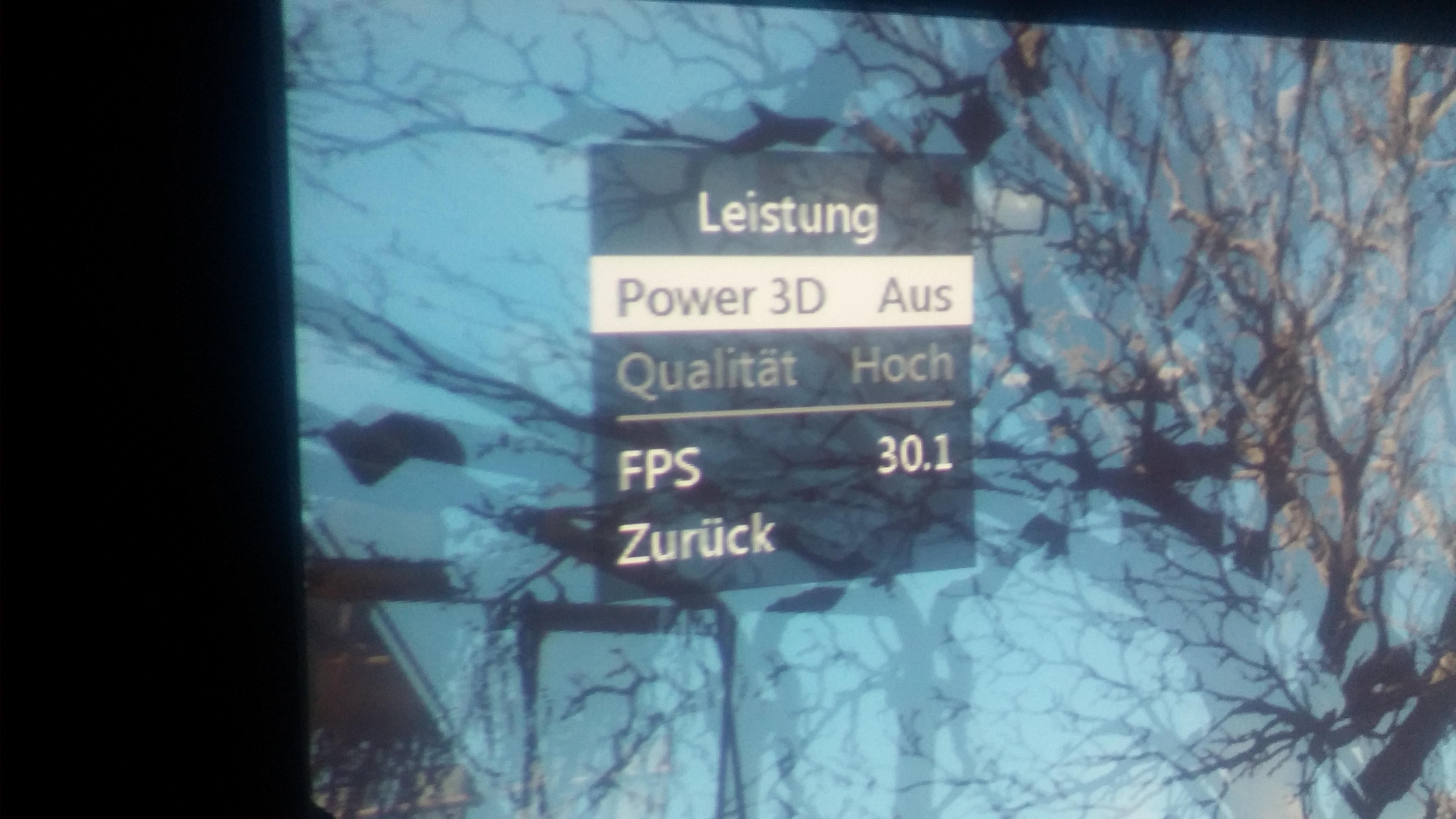

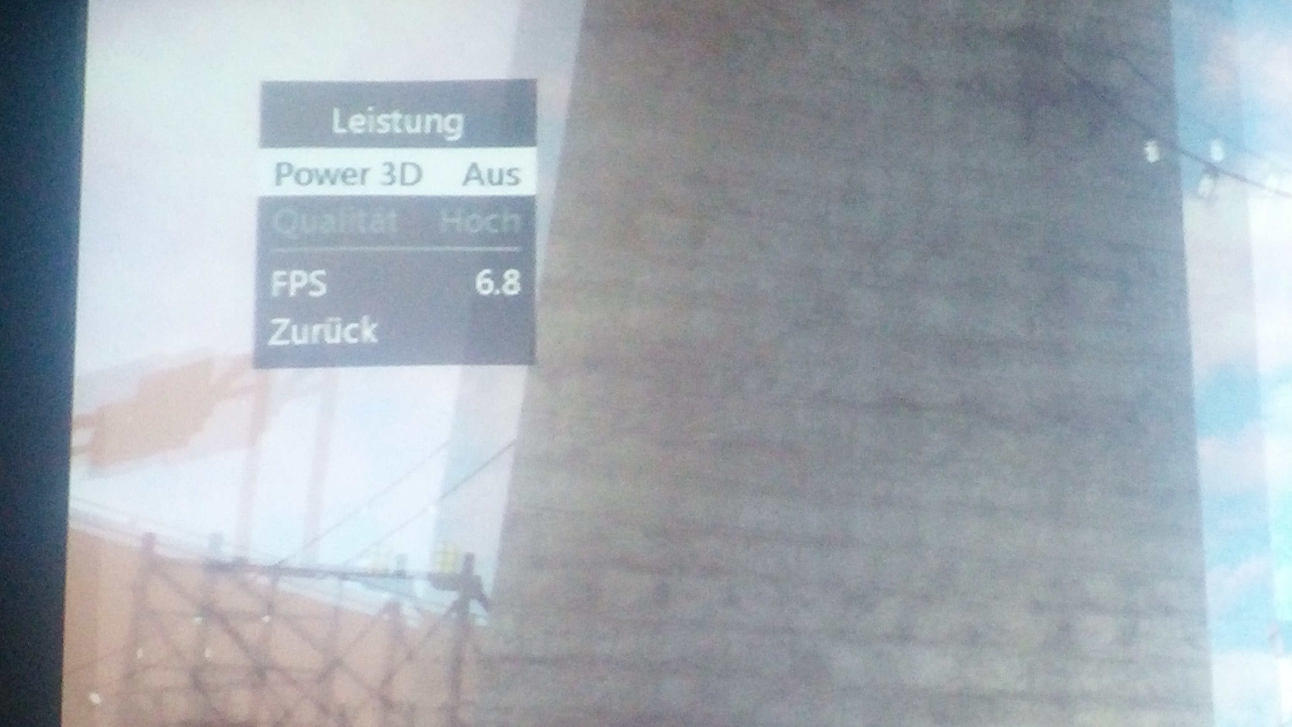

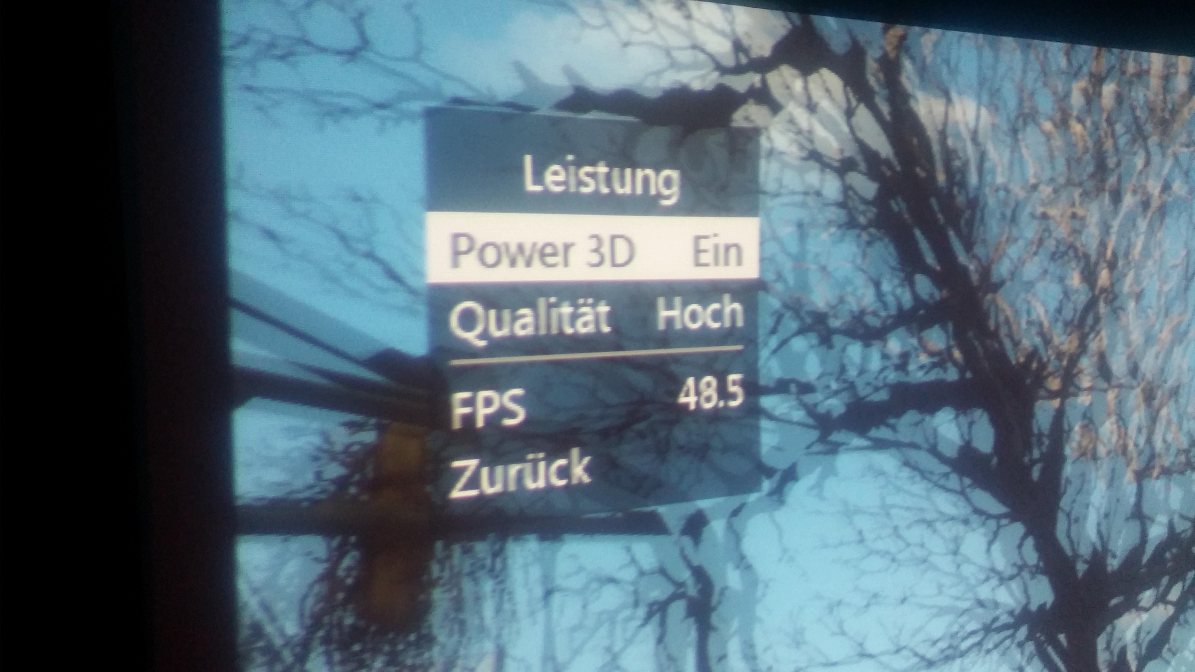

Ich habe jetzt aber ein anderes Problem. Am Wochenende habe ich bei meinem Bruder die 980Ti eingebaut. Es hat aber an der gleichen Stelle geruckelt wie davor mit seiner 970. Du hast ja selbst geschrieben das die 970 für Fallout4 zu schwach ist. Mein Bruder hat aber ca 14Std gespielt und keine Probleme gehabt. Erst als er in der Stadt "Charlestown" eingetroffen ist hat es angefangen stark zu ruckeln.
Also ich hoffe es finden sich einige Tridef Nutzer weil vor einiger Zeit ein Fallout4-Profil für Tridef raus gekommen ist und der funktioniert perfekt. Ich verstehe nicht wieso Tridef hier so wenig genutzt wird. Man hat viel mehr Möglichkeiten 3D einzustellen. Die Auflösung kann man höher stellen und es wird eigentlich fast jedes Spiel unterstützt. Vor kurzem ist auch ein für Battlefield1 raus gekommen.

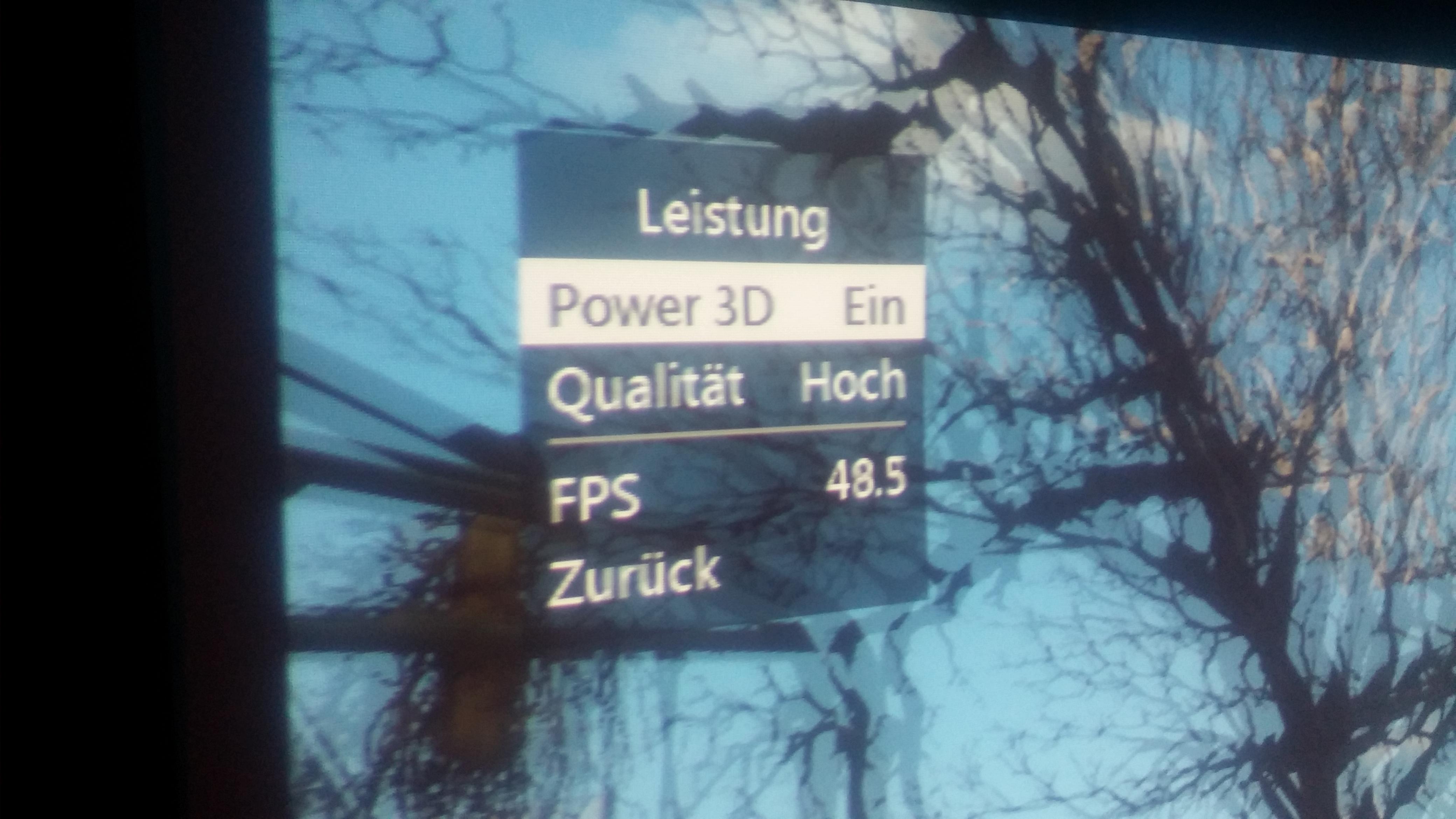

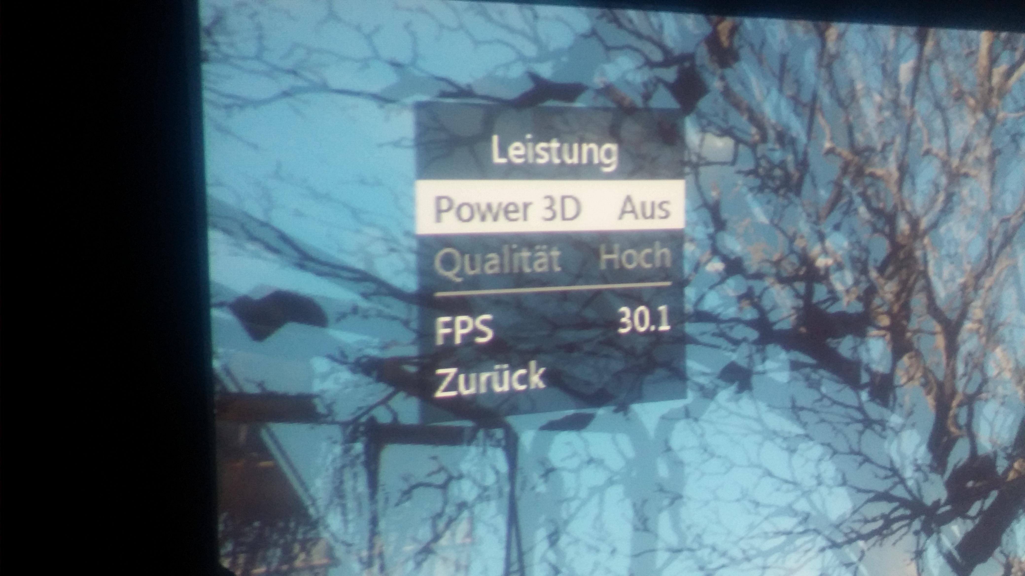

Jetzt nochmal zu meinem Problem:
Wenn man bei Tridef Power3D ausschaltet dann fällt die FPS-Zahl runter. Wenn man es einschaltet geht Sie hoch. Schaut euch mal die Bilder an:
oder kurz ein Video dazu:
https://www.dropbox.com/s/1xoiclmnf4aycwq/20170116_214130.mp4?dl=0
Wenn man Power 3D einschaltet hat man ein perfektes 3D Bild und die FPS ist auch relativ hoch, das heißt es ruckelt nichts und man kann es vernünftig spielen aber leider gibt es dann diesen sogenannten Wassereffekt, dazu habe ich auch ein Video gemacht:
https://www.dropbox.com/s/ex6fyz6vst799ad/20170116_213927.mp4?dl=0
Wenn man diesen Wassereffekt entfernen könnte dann wäre alles super aber ich weiß nicht ob das Möglich ist.
Ich hoffe das sich da einige mit Tridef gut auskennen und mir paar Tipps geben können.
So wie auf dem Bild macht es sowieso keinen Spaß zu spielen ;) obwohl eine 980Ti eingebaut war:

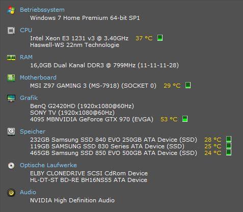

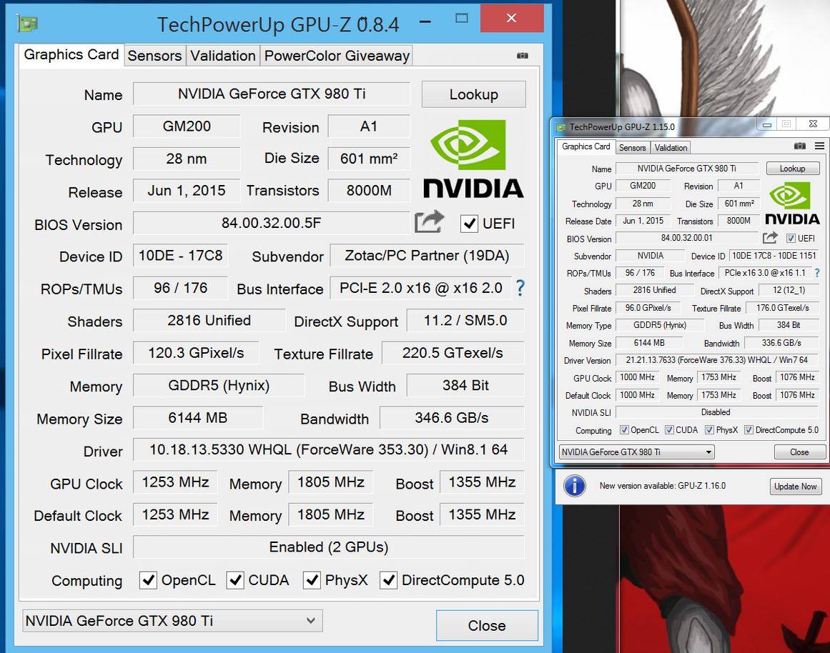

Hier noch die Hardware von meinem Bruder:
16107343_1532200556807553_1348191090171226406_o.jpg 15977690_1532200550140887_6217312453250341820_n.jpg
Die Grafikkarte habe ich wieder ausgebaut damit ich das erstmal bei mir testen kann. Solange es ruckelt brauch er auch keine neue. Deshalb suche ich jetzt nach der Ursache... Vielleicht weiß ja jemand was...

Tridef 3D Power Modus on = 3D Vision CM Modus.
Das ist das ein und dasselbe Feature und so kannst du auch den FPS Boost begründen.
Der große Nachteil vom Tridef 3D Power Modus bzw. CM 3D Mode ist eben der Halo Effekt (diese verwaschenen Konturen) und die geringere Tiefe. Wie gesagt hast du dieselben Probleme bei CM 3D Vision, da hat sich seither nix geändert.

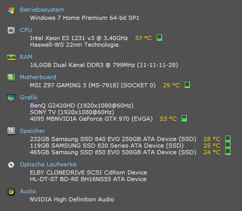

Danke Ron, er hat ein Intel Xeon E3 1231 v3 @ 3.40GHz Prozessor.

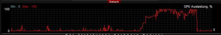

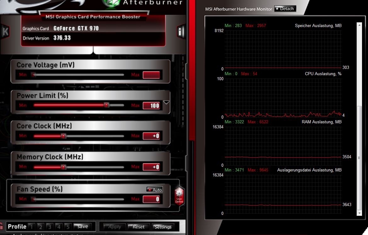

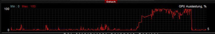

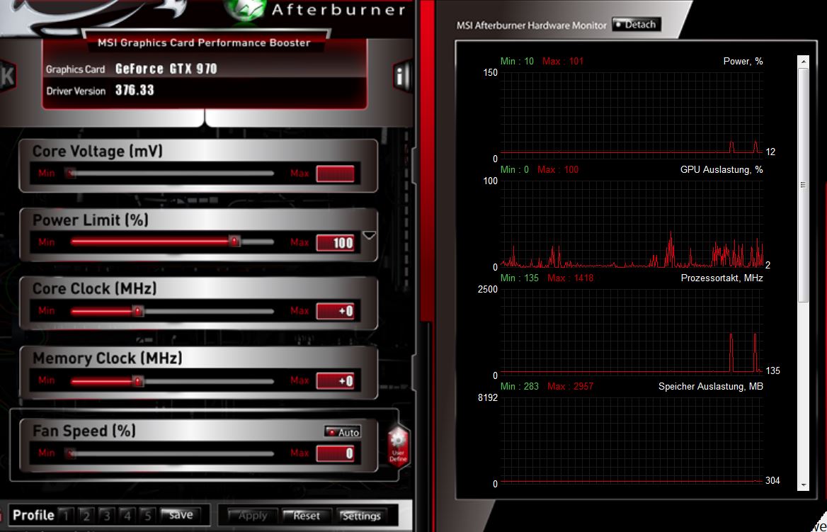

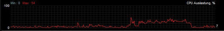

Aber müsste es nicht mit der 980Ti flüssig laufen? Wie kann es sein das die FPS runter geht auf 6,7? Der Prozessor sollte ja nicht das Problem sein. Er hat das mal mit dem Afterburner auslesen lassen und da kam seine 970 an seine Grenzen:
16128688_1533970776630531_1053351162_n.jpg 16128402_1533983983295877_211682334_n.jpg 16176253_1533983979962544_1073387713_n.jpg
die GPU-Auslastung im Spiel... die Grafikkarte geht an ihr Maximum
die CPU..also die 8 Kerne wurden 54% belastet...die ist also nicht das Problem
Achso Ron, die Tiefe war wirklich nicht schlechter wenn man Power3D einschaltet. Also ich denke da merkt man das bei 3D Vision schon viel deutlicher. Es sah wirklich alles sauber aus und die Tiefe war wie man sich das vorstellt. Wir spielen das wie gesagt über Tridef am Beamer in Side by Side da kommt das vielleicht alles etwas anders rüber als über Monitor oder TV.

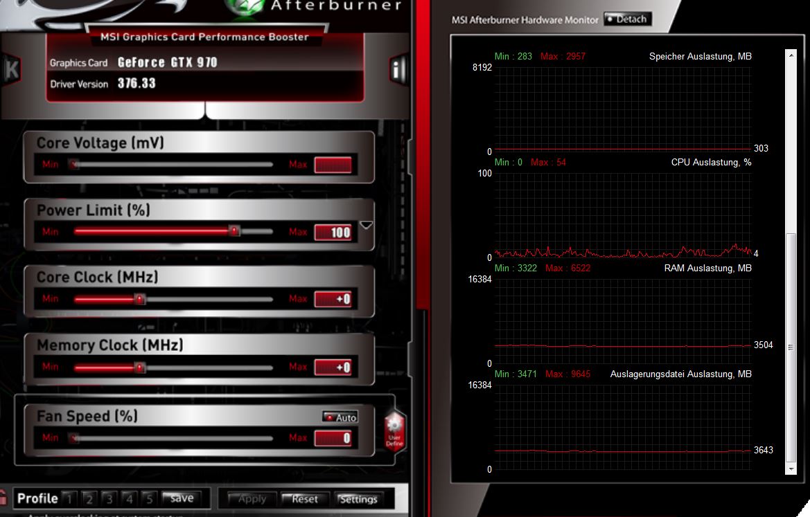

Die Grafikkarte rödelt am Maximum, wenn durchgehend 98-100% anliegen.
In diesem Screenshot bricht die 970 immer mal auf an die 50% GPU Last runter. Klarer Fall von CPU Limitierung bzw. Programmschlamperei.
Hier hilft oftmals in Sachen Sichtweitendetails runterzudrehen.
Die ausgelesene CPU Auslastung ist nicht immer valide. Kann sein dass CPU Last gut verteilt ist, aber bei manchen Szenen ne immens hohe Singlecore Leistung gefordert wird. Und dann knackt die CPU schon wieder weg, auch wenn 8 Threads zur Verfügung stehen.
Alles schon selbst erlebt, selbst mit meinem 3770k, welcher bei mir @ 4,5 Ghz knapp 1 Ghz schneller als der deines Bruders rennt.
Ron, ich schick Dir mal die CPU Werte die mein Bruder aufgezeichnet hat:
CPU 1: max. 85%
CPU 2: max. 75%
CPU 3: max. 77%
CPU 4: max. 50%
CPU 5: max. 88%
CPU 6: max. 60%
CPU 7: max. 84%
CPU 8: max. 56%
Es musste also kein Kern an seine Grenzen gehen.
Alles was bei der CPU + 80% ausgelesen wird, klopft am Limit an.
Die dabei gleichzeitigen Drops der GPU Usage bestätigen das CPU Limit.

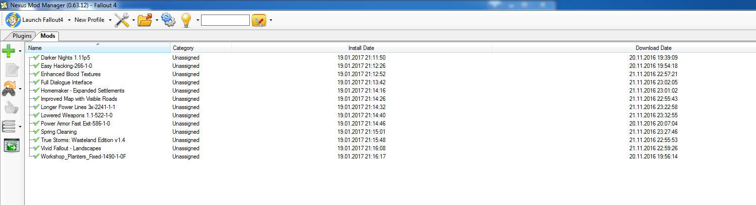

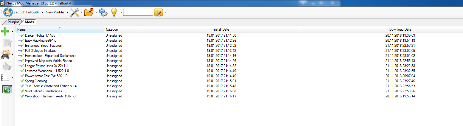

Kann mir jemand sagen wie man die Mods für Fallout4 über den Nexus Manager hinzufügt?
Ich hab das gemacht und es sieht eigentlich alles richtig aus wie auf dem Bild zu sehen:
Trotzdem bin ich der Meinung das er die Mods nicht übernommen hat.
Bei dem einem Mod (Lowered Weapons 1.1-522-1-0) sollte er die Waffe immer nach unten halten wenn er sich nach vorne bewegt. Das macht er aber nicht deshalb denke ich das die ganzen Mods gar nicht übernommen wurden.

Sollte man eigentlich komplett auf Mods verzichten wenn man in 3D spielen möchte?
Kann man das so allgemein sagen oder gibt es auch Spiele wo es mit Mods gut funktioniert?
Fallout 4 würde ich unbedingt modden. Hab da vor paar Monaten einiges hier reingepostet. Blättere mal ein stückweit zzrück, ich glaube da sogar eine Auflistung meiner verwendeten Mods bzw sogar Vergleichsscreenshots gepostet zu haben.
Ohne Grafikmods würde ich Fallout 4 nicht empfehlen. Die heben das Game damit suf ein völlig anderes Niveau. Hinsichtlich Installation über Nexus Mod manager musst du bei Bedarf die zigtausenden Todos auf Youtube und co beanspruchen.
Half Life habe ich via Cinematic mod gespielt, ein absoluter Grafikkracher für Nostalgiker.
Ich empfehle immer zu modden, wenns die Rohleistung erlaubt und 3D nicht verbuggt.
Das muss man einfach ausprobieren. Wenn man nix frickeln will, dann eben Finger weg vom Modding.
Danke Ron, ich schau mal später nach ob ich deine Auflistung finde. Auf dem Bild was ich reingestellt habe sind die Mods die mein Bruder rausgesucht hat. Er hat auch länger danach gesucht und seiner Meinung die 13 wichtigsten rausgesucht.
Half Life 2 habe ich auch das erste mal mit dem Cinematic Mod gespielt. Sah wirklich klasse aus wenn man das Spiel vergleicht zu damals als es raus gekommen ist. Ich glaub kein anderes Spiel wurde so stark verändert wie dieses. Leider hab ich das damals in 2D gezockt. In 3D soll es ja ganz gut aussehen. Wer weiß, vielleicht werde ich das irgendwann noch nachholen...
Das gleiche gilt ja auch für Skyrim. Als ich das meinem Bruder gezeigt habe mit dem HD Mod und 3D dann hat er schon etwas bereut das er das damals in 2D ohne den HD Mod gespielt hat ^^
