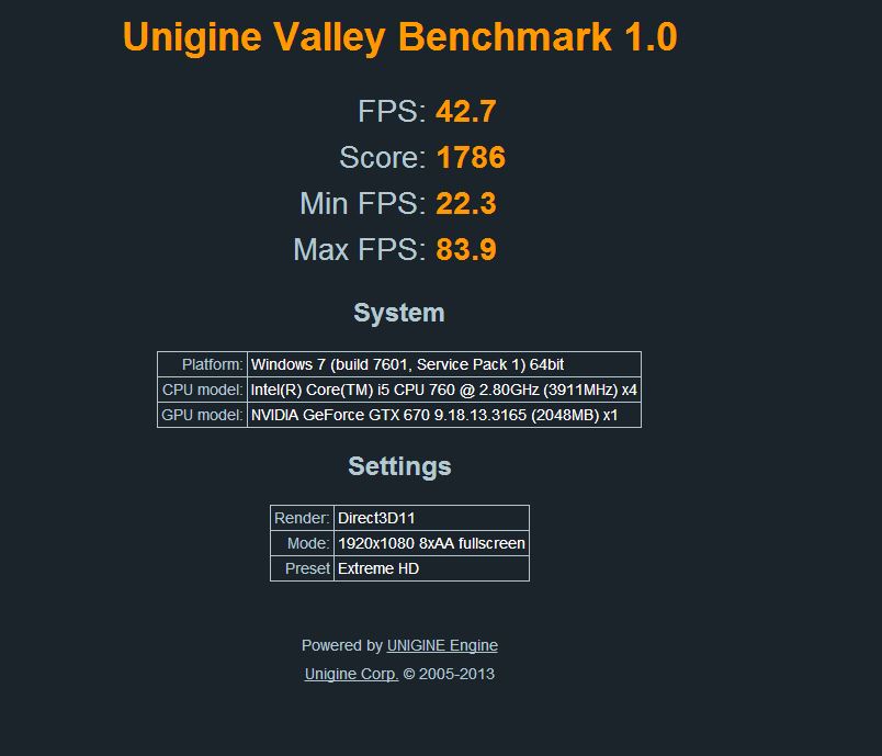

Moin, ich habe bei bf4 seit gestern nur noch 15-20fps hat jemand eine ahnung woran das liegt ? Oder hat jemand die selben Probleme ?
@HisN genau das ist das Problem , ich weiss es halt nicht. Habe gestern shadowplay installiert danach war der Bildschirm schwarz , neu hochgefahren ( geringe Auflösung ) . Treiber alles runtergehauen (shado auch ).
Dann konnte ich ewig nicht auf einen Server beitreten , dann kam auf einmal plugin heute dann das Browser update. spiel jetzt mittlerweile 5mal repariert (einmal hat er was geladen ) , es kommt auch immer China Rising download fehlgeschlagen obwohl ich es vorgestern schon gespielt hatte .
System :ASUS p7p55d evo; i5 760@Default@3,9Ghz@1,38v@Noctua NH-D14@500U/min ; 4Gb Corsair xms3 1600@CL-7-7-7-18@1,45v + 4gb Muskin ;BQT CM E8-480W ;Gtx 670 @1150, Samsung SSD 830 128GB ;Samsung SyncMaster S24B350
Und heaven bench läuft sauber durch

Dir ist gestern der Lüfter von der CPU oder der Graka abgefallen?
Oder hast Du vielleicht ein bisschen Deinen Rechner beobachtet und teilst uns mit was Du gesehen hast?
AW: [Sammelthread] BF4 Performancefragen und -probleme
Und andere Spiele laufen auch normal? Wenn auch Repair nichts gebracht hat und sonst alles rund läuft, würde ich als nächstes zur kompletten Neuinstallation von BF4 raten.
Ja laufen sie , BC2 hat 125 bilder , einer neuinstallation wollte ich aus dem weg gehen da ich keine schnelle Weitung habe . ICh werde es mir mal von einem Kumpel vom Rechner ziehen
