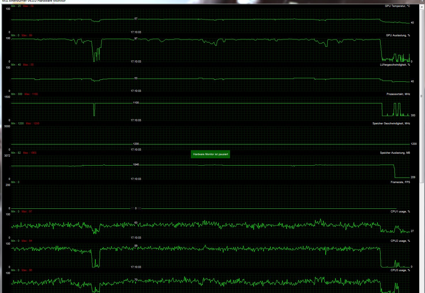

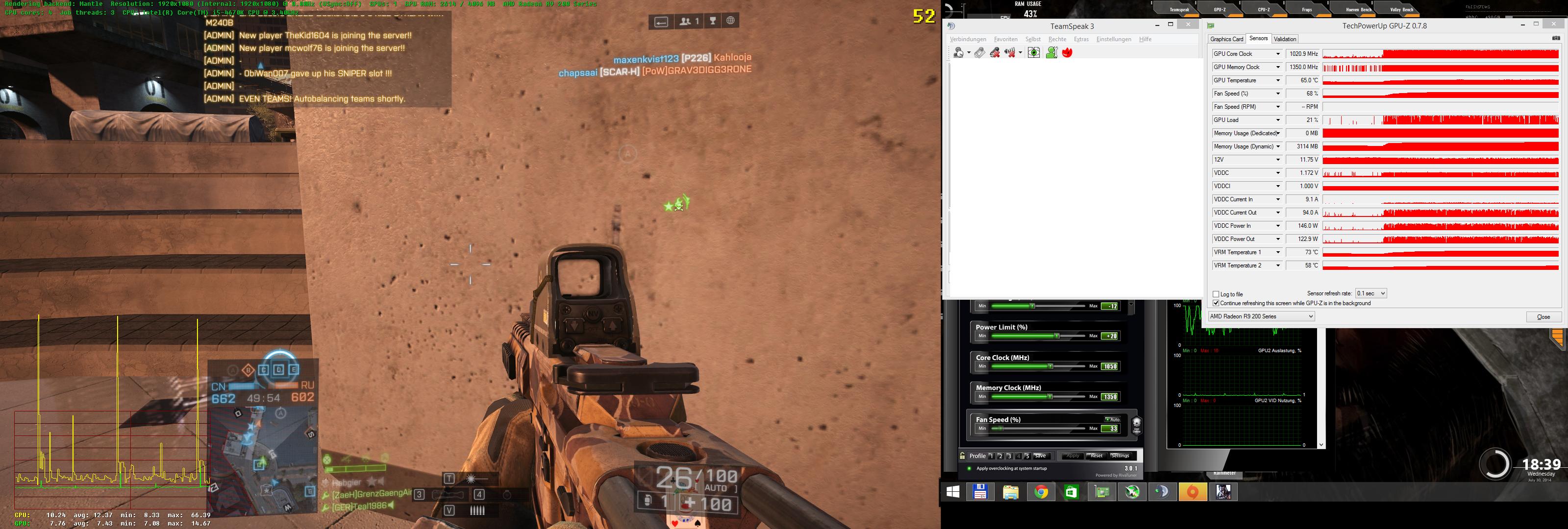

Wundertreiber hin oder her. Die Drops haben eine andere Ursache. Ich konnte mit der R9 270X (welche bekanntlich schwächer als Deine GraKa ist) stabile 80-120FPS fahren unter Mantle. Mit der von mir geposteten Settingliste. Die Drops haben eine andere Ursache. Wenn Du einen zweiten Monitor hast, dann lass mal nebenbei den Taskmanager mit laufen und schau mal welches Programm Dir wärend den Drops die Power klaut. Bei mir war es GPUz. Muss es aber nicht bei Dir sein.
Mantle kann Dir da auch nicht helfen. :-P
...so sahen bei mir die durch GPUz verursachten Drops aus. Dabei ist aber zu bedenken, das ich im Normalfall mit 100-120FPS spiele. Ein Drop auf 30-40FPS wirkt sich dabei spürbar auf den Bewegungsablauf aus. Die Drops traten immer dann auf, wenn die extremen CPU-Last-Spitzen auftraten.

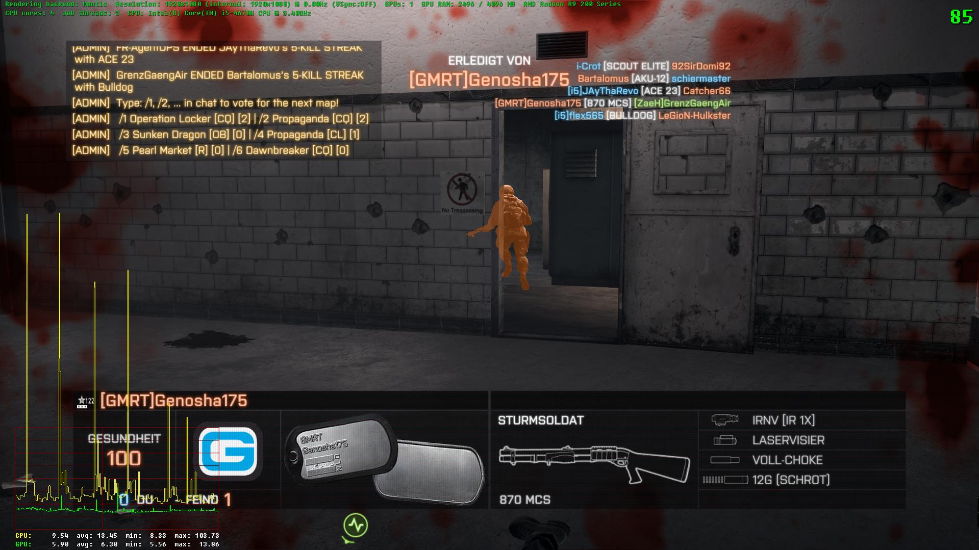

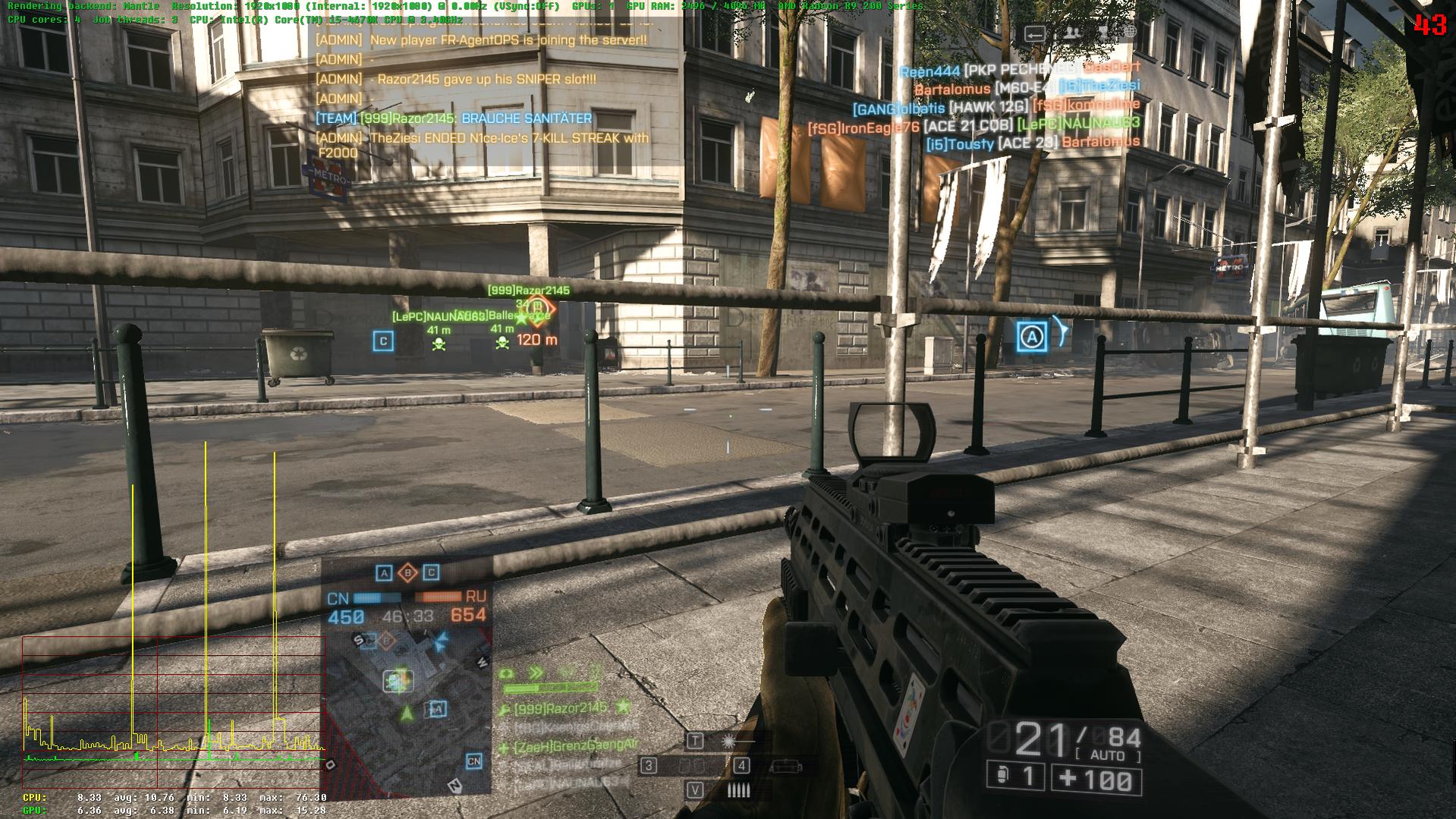

Ich habe jetzt auch nochmal getestet
Zwei Monitore und auf dem einen lief permanent der Afterburner auf der Map Golf von Oman unter Mantle.
Die GPU ist dabei immer auf 97/98% (also GPU-Limit) mit setting auf Mittel/Hoch und MSAA deaktiviert (ca. 1800MB Vram). Spikes gab es keinen einzigen und durch Mantle konnte ich einige Optionen auf "Hoch" stellen was unter DX11 nicht möglich war.
Die Frames beliefen sich bei min 45 und AVG ca. 65FPS. Unter DX vielen die Frames zum Teil auf bis zu 30FPS ab mit settings auf Mittel
Die Map hat es in sich musste ich feststellen :D

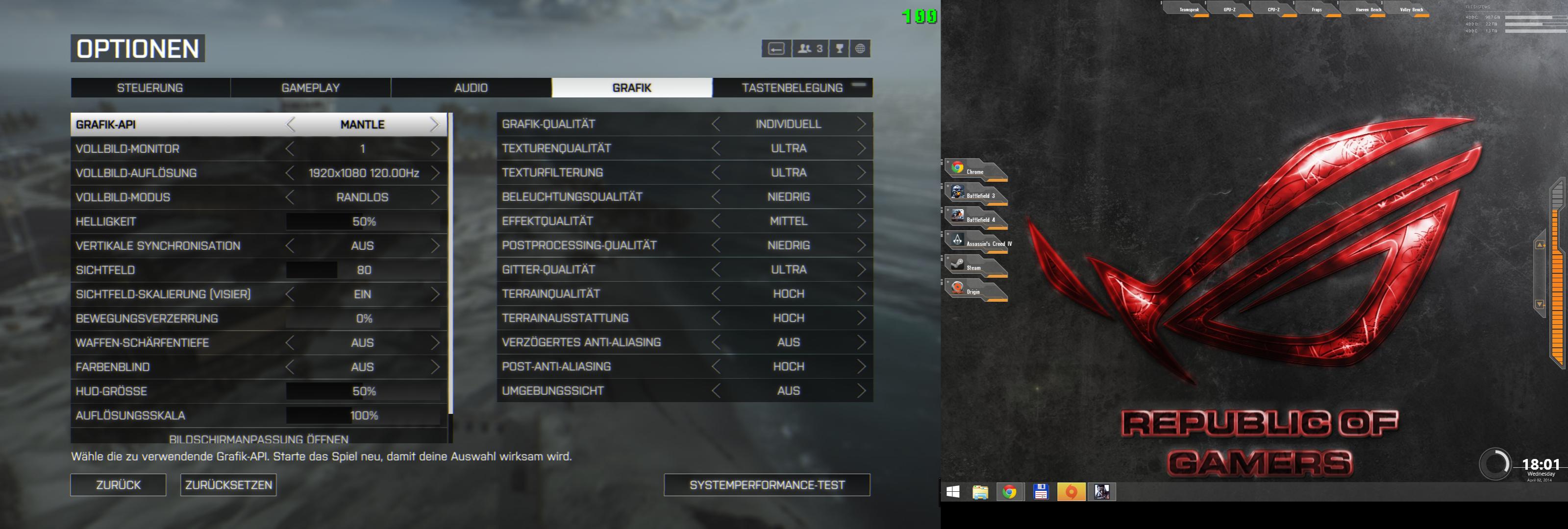

Ich habe auch mal zum testen eine ganze Weile eine R9 270x in Verwendung gehabt (die fand ich echt klasse :) ). Ich habe mit dem übertakteten i5 aus der R9 270x unter Verwendung von Mantle so zwischen 5-15FPS aus dem System noch einmal raus holen können.
Meine Einstellungen mit der R9 270x waren:
Du kannst ja mal die Einstellungen in der Art und Weise verwenden. Evtl. etwas reduziert, da Deine CPU nicht so viel Power wie meine hat.
Gib bescheid wie es läuft!!!
