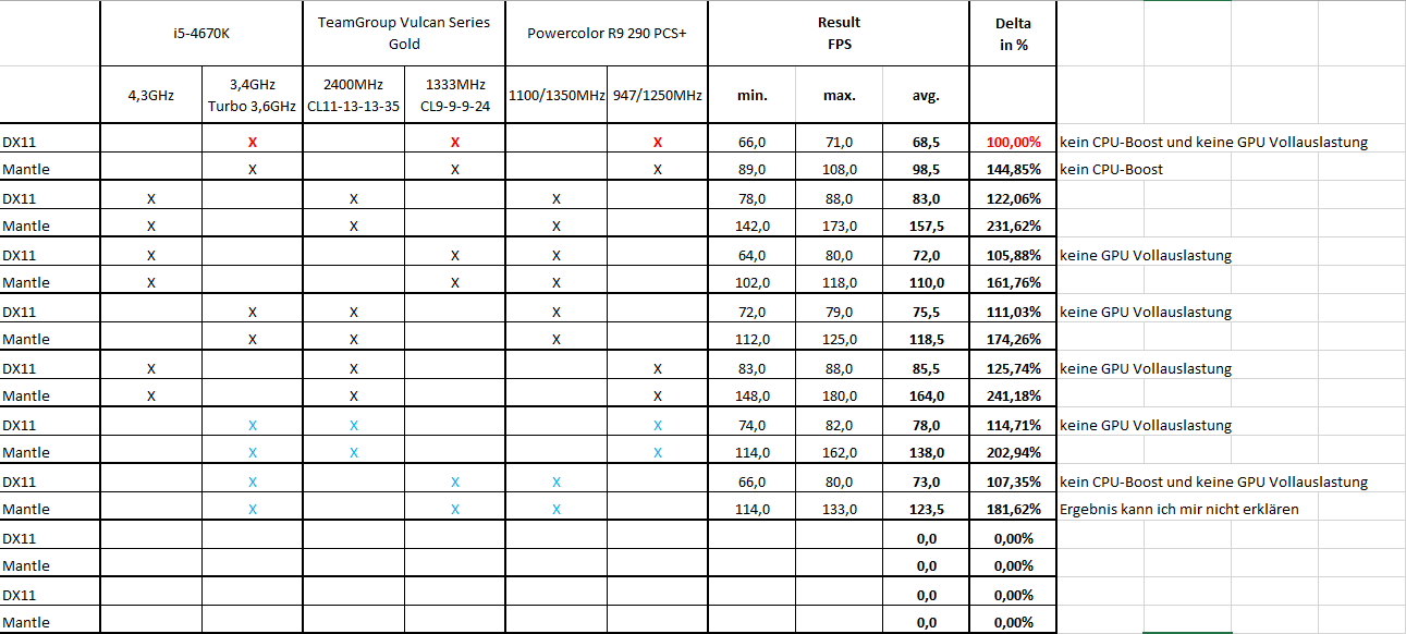

@czudan: Wie mein Performancetest gezeigt hat, ist BF4 ein extremer Fresser von CPU und RAM (weniger von der Kapazität, als von der Geschwindigkeit).
Da Du kein Mantle (da nVidia) nutzen kannst, möchte ich hier nur auf DX11 eingehen. Ich will es mal so sagen, deine GTX 970 ist von der Rohleistung her so stark wie meine R9 290 OC (ja ich weiß, das es da Unterschiede gibt, aber prinzipiell schon).
Und meine R9 290 wird auch nicht voll ausgelastet (DX11), wenn die CPU und der RAM nicht richtig flott rennen. Und da hab ich auf einem LEEREN Server getestet.
Ich BEHAUPTE mal ganz frech, das ein GTX 970 in BF4 nur Voll ausgelastet wird mit einem i7 (evtl. übertaktet) und RAM, der mit wenigstens 2133MHz läuft (8GB reichen aber aus).
Noch einmal zum Vergleich meine Liste:
Gerade aus dem Grund, weil BF4 so extrem viel CPU Power benötigt und die AMD CPU's im Vergleich zu Intel da so das nachsehen haben, ist BF4 und Mantle so ein Paradebeispiel. Eine AMD CPU und eine R9 290 (unter Mantle) rocken hier das Schlachtfeld mindestens genau so heftig wie ein schneller Intel mit einer R9 290 (unter Mantle). ABER eine AMD/nVidia Kombo ist für BF4 denkbar ungeeignet.
