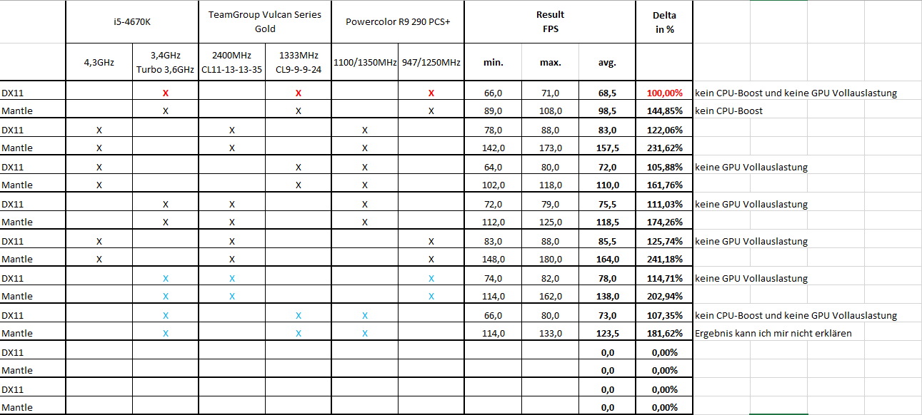

Des weiteren fand ich es sehr verwunderlich das das übertakten der GPU um 150MHz und des vRAM um 100MHz keinen positiven Einfluss hat.
Das bestätigt ja nur das Vorhandensein des CPU-Limits (in diesem Testszenario)! Und es wäre noch Spielraum für weitere Bildverbesserer.

GrenzGaengAir schrieb:
Die Ergebisse seht ihr hier im angefügten Bild (ich habe keine Ahnung wie ich das größer machen kann).
Sehr interessante Ergebnisse dabei, aber leider bist Du da nicht systematisch vorgegangen. Ich kann zum Beispiel den Eintrag zu CPU ohne OC, RAM bei 2400 und GPU ohne OC nicht finden. Demnach ist es schon heikel zu schlussfolgern, dass der RAM alleine einen Effekt hat (auch wenn ich das sofort glaube). Ebenso fehlt der Eintrag, welcher CPU ohne OC, RAM bei 1333MHz und GPU mit OC zeigt.
Leider sind es genau diese zwei Einträge, welche nötig wären, um echte Schlussfolgerungen ziehen zu können. Die kannst Du ja bei Gelegenheit noch nachtesten. Aktuell kannst Du aber nicht sagen, dass "der RAM denselben Einfluss hat wie das GPU OC", da beide Kontrollwerte in der Tabelle fehlen.
Ach mein "guter" AnkH,
die schwarzen Kringel sind die Buchstaben. Die muss man lesen, dann versteht man auch den Sinn hinter dem Text. Ich zitiere mich für Dich gern noch einmal selbst.
"Wenn euch die Arbeit gefällt, dann check ich gern auch noch andere Kombinationen." Also wenn es gewünscht ist, dann check ich die von Dir angesprochenen Einstellungen gern.
"Sehr beeindruckt war ich von dem Punkt, das der schnelle RAM@2400MHz einen nahezu genau so großen Einfluss hat wie die Übertaktung der CPU von Default auf 4300MHz." :D
@Held213
Wenn das Spiel geladen ist und Du bist im Spiel, dann kannst Du den Browser komplett zu machen. Das solltest Du mit Origin ebenso handhaben. Der geschlossene Browser hat keinen Einfluss auf das Spiel durch Battlelog.
Hab ich schon begriffen. Nur, beim Test wo Du den RAM mit 2400MHz ohne CPU-Übertaktung auf 111.03% kommst, ist eben auch die GPU übertaktet. Man weiss also nicht, ob die 11.03% wegen dem RAM oder wegen der GPU Übertaktung zustande kommen, resp. was welchen Anteil hat, da Du nirgends NUR den RAM mit 2400MHz aber ohne CPU und ohne GPU Übertaktung getestet hast. Du machst die Schlussfolgerung einfach aus dem Test mit CPU@4300MHz, 1333MHz RAM und GPU Übertaktung, die mit 5% unter den 11% des RAM OC liegt. Ist ja logisch, aber einfach nicht ganz korrekt :D

Soooo...
Ihr lieben Performance-Junkies :D
hier nun die erweiterte Tabelle:
Meine Schlussfolgerung ist letzt endlich wie zu erwarten (meiner Meinung nach). Durch die Optimierung durch Mantle, die wirklich hervorragend gelungen ist wird die Power der einzelnen Kernkomponenten RAM, CPU, GPU sehr viel besser genutzt als unter DX11.
Wiedermal hat mir das testen sehr viel Spaß gemacht und ich habe für mich selbst viel aus den Tests mitnehmen können. Ich hoffe dem ein oder anderen hilf dies bei evtl. anstehenden Kaufentscheidungen weiter.
7% bei DX11 und 37% durch Mantle Leistungsteigerung nur durch GPU OC!?
Das ist ja mehr als CPU und GPU OC zusammen!
