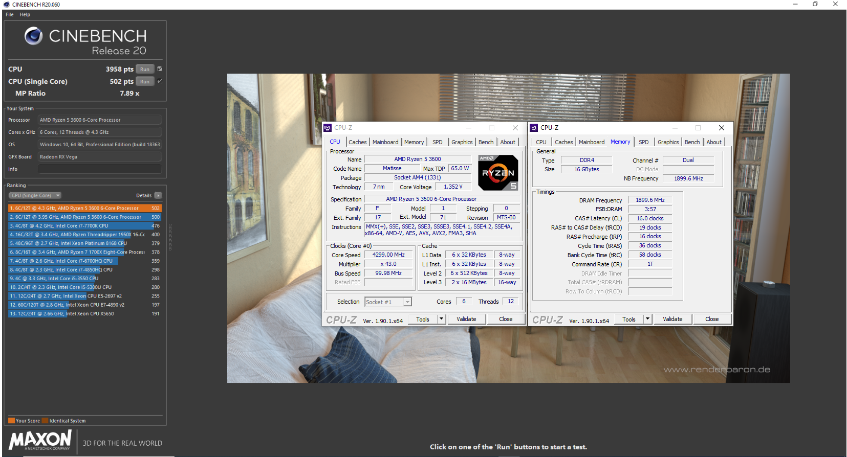

Erfahrungsbericht System:
Ryzen R5 3600
Gigabyte B450 Aorus M Bios F50 AGESA 1.0.0.5
GSkill Aegis Hynix 2x 8 GB Ram 3000@16 17 15 15 21CL
Kühlung: Noctua NH-D15 mit zwei Lüftern
Ich habe nach vielen Vergleichen vermutlich die mieseste Ryzen 3600-CPU auf dem Markt erwischt.
Gemessene Werte mit Ryzen Master und Cinebench R20:
PBO
10x Skalierung
+ 200 Mhz Boost
Allcore 4030 Mhz
Vcore 1,35 V
Temperatur 66°C
gemessene Werte mit Ryzen Master und IDLE:
Singlecore maximal 4300 Mhz
Vcore 1,47 V Temperatur 35°C
manuelles Übertakten mit Ryzen Master und Cinebench R20:
Score 3730
Allcore 4200 Mhz Vcore 1,45 V (darunter ist kein stabiler Betrieb möglich)
Temperatur 77°C
Am Freitag kommt meine 360mm AiO. Dann mache ich noch mal einen Gegentest. Die DIE erzeugt pro mm² beim Ryzen 3000 drei mal so viel Wärme, wie beim Ryzen 2XXX.

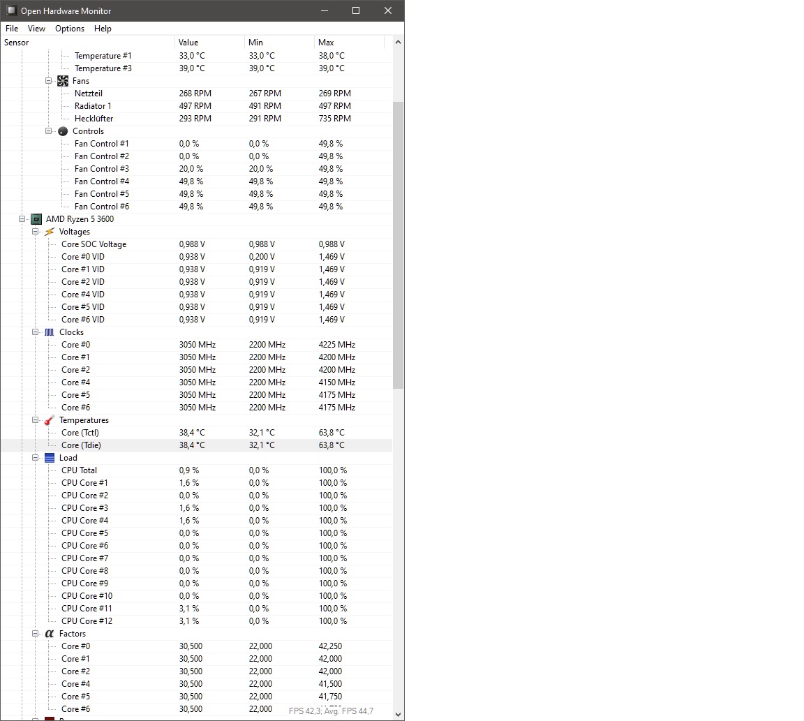

Ich weiß jetzt nicht ganz was du hast, oder erwartest.
Bei mir läuft der gerade auf den Asus X570-F Gaming.
Unter last erreicht er 4097. Das kann aber auch Messtoleranz sein zu deinen Werten. OK ich muss zu geben meiner schaft mit 1,4 Volt 4225 und mit 1,45 4250. Aber 4300 hab ich da auch noch nie hin gebracht.
Ich hab aber auch den Eindruck das das von Board zu Board stark schwankt.
Zu Temperatur. Sehe mal genau hin. Bei 1,45 Volt verbraucht die CPU bei mir an die 100 Watt. Da denke ich das passen deine 77 Grad schon. Den ich kommt mit einer Wasserkühlung da auch nur auf 70 Grad. Bei 1,4 Volt nimmt die CPU noch immer 94 Watt. Da komm ich auf 68 Grad.
7nm sind halt auch schwer zu kühle. Zu mal die Lufkühler auf Grund der Bauweise der 3000 wohl eher Problem haben.
4200 gehen bei mir so mit 1,35 bis 1,38 Volt.
Ob das an deiner CPU liegt oder nicht. Da müsste man deine CPU mal in ein anderes Board stecken. Wie gesagt ich hab ja ein 570, nur da kommt auch die Tage ein 3950X rein.
Vielleicht liegt es ja auch an deinen Board? Mal mit wem vergleichen der das gleich Bert hat. 450 wird vielleicht auch nicht immer gleich 450. Vor allem ist ein 450 sicher kein 470 oder gar 570
Am Board kann das meiner Meinung nach nicht liegen. Mit 4200 Mhz Allcore und 1,35 V wäre ich auch zufrieden. Mein Problem liegt darin, dass ich 1,45 V brauche. Und das mit einem 90€ - Kühler. Das Problem beim Ryzen 3XXX ist, dass er eine absurd hohe Abwärme produziert im Vergleich zum Ryzen 2XXX. Und das ungünstigerweise auch nicht zentral, da die CPU-DIE rechts sitzt. Runde Kupferplatten auf dem Heatspreader nehmen die Hitze damit schlechter auf. Das führt dann zu den Temperatursprüngen von bis zu 20°C in einer Sekunde.
In der Physik ist es ja nun so, dass kühle CPUs weniger Leistungsaufnahme haben und weniger Spannung brauchen. Deshalb erhoffe ich mir von der AiO, die am Freitag kommt, doch ein paar Verbesserungen.
@downforze Ich weis auch nicht was du hier rumm jammerst. Deiner geht wenigstens Singlecore auf 4,3Ghz
das höchste was ich habe sind gerade mal 4,225Ghz. Und behauptest du hast den Schlechtesten??? Und ich habe eine Wasserkühlung! Aber ich weis das es kein Intel ist. Und ehrlich gesagt bin ich mit der Leistung des Kleinen mehr als zufrieden.OHM.jpg
