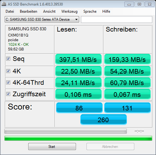

Habe heute die FW meiner M4 auf 0009 aktualisiert. Ist das Ergebnis so normal?
Musste zum flashen auf IDE umstellen, da sind die Werte extrem schlecht. Ist das so auch normal? Was bedeutet pciide - BAD?
PCCIDE heisst, das der SATA-Kontroller nun im IDE-Modus läuft.
Du hast vergessen nach dem Flashen wieder auf AHCI (im BIOS) zu stellen.

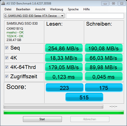

So Einbau der Samsung 830er erfolgreich, hoffe die Werte snd i.O., ist übrigens nen altes Asus-M4N78 Board.

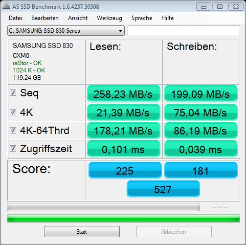

So meine kaputte Vertex 2 ist jetzt gegen die Samsung 830 getauscht.
Hier mal meine Werte an Sata II.
Insane.J, sehr gute Transferraten und auch die 4k Werte sind in Ordnung. Sobald der 11.5er Intel RAID Treiber draussen ist, solltest Du auf den Updaten, denn mit dem soll dann auch TRIM von SSDs im RAID gehen.
harleysteve, sieht gut aus, bleibt baim MSAHCI denn der AMD AHCI Treiber unterstützt für die alten 700er SBs nicht.

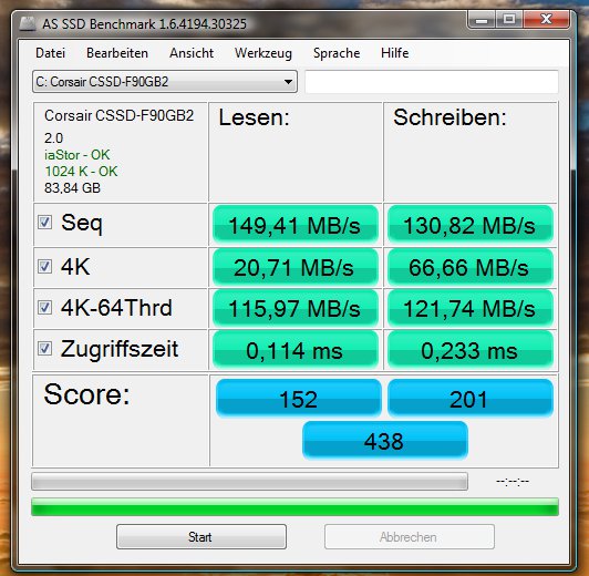

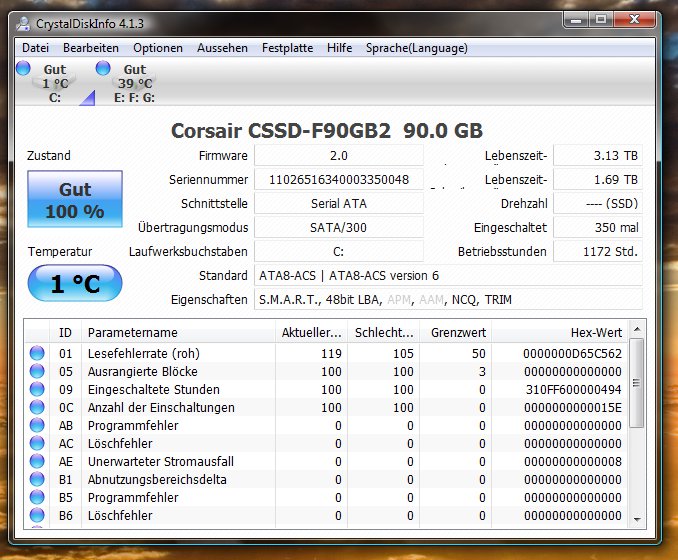

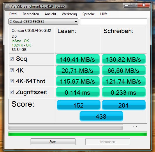

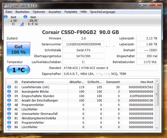

habe heute meine "alte" Kingston-SSD gegen eine (gebrauchte) Corsair F90 getauscht und erhalte die unten gezeigten Werte. Vor der Installation habe ich noch bei der F90 Secure Erase ausgeführt. Dadurch hatten sich die Schreibraten knapp verdoppelt. Jedoch erscheint mir der sequentielle Schreibwert was niedrig.
2.
Neben der Corsair habe ich mir eine Vertex 2 120GB besorgt, die noch nicht da ist. Welche SSD ist hier vorzuziehen abgesehen vom Größenunterschied?
Ohne zu wissen, welche NANDs in der Vertex2 verbaut sind, kann man das nicht sagen. Bei denen mit 25nm NAND darfst Du mit nicht komprimierbarer Daten diese Transferraten erwarten. Allgemein hätte ich aber die Finger von beiden SSDs gelassen, denn wie Du siehst sind die Performancewerte mit realen, nicht so extrem komprimierbaren Daten wie die Nullen mit denen ATTO testet, doch deutlich schlechter. Obendrein wird die Schreibrate wird nach sem erstmaligen Beschrieben, also beim Übergang von Neu- in den Normalzustand nochmal so etwa 1/3 abfallen.
Übrigens: Wenn jemand einen Screenshot von CrystalDiskInfo postet, dann möge er doch bitte das Fenster soweit aufziehen, dass alle Attriute sichtbar sind.
