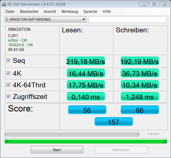

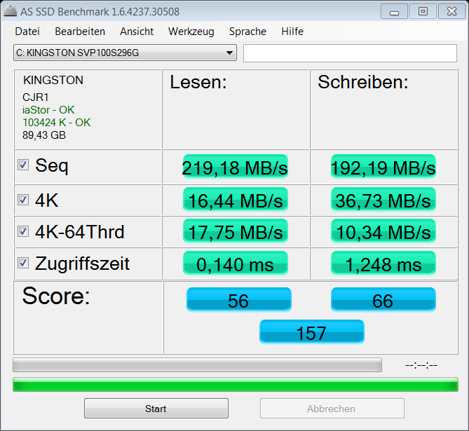

Ich habe meine Kingston SSDNow V+100 in den Laptop eingebaut - sie hat zwar nur SATA II, das Asus G73 kann aber anscheinend auch SATA III, trotzdem kommen mir die Werte ziemlich niedrig vor. Was mich auch wundert: Ich meine, den Intel AHCI Treiber installiert zu haben, ist das der iaStor?
Ja, der Treiber heißt iaStor.
Die Werte im sequentiellen Bereich sehen gut aus. Die anderen sind woh leher nicht so toll. Habe aber leider auch keine weiteren Informationen über das Board, aber ich finde da sollte mehr drin sein.
Hast du beim Benchen mal Prime laufen lassen?
- Aug. 2011
- 1.020
Mit der Kingston SSDNow V+ 100 (96 GB) komme ich auf die gleichen Ergebnisse
https://www.computerbase.de/forum/t...r-ssd-in-ordnung.833722/page-39#post-10545839
Die 4K-64 Werte werden nicht mehr, da die SSD kein NCQ kann.
