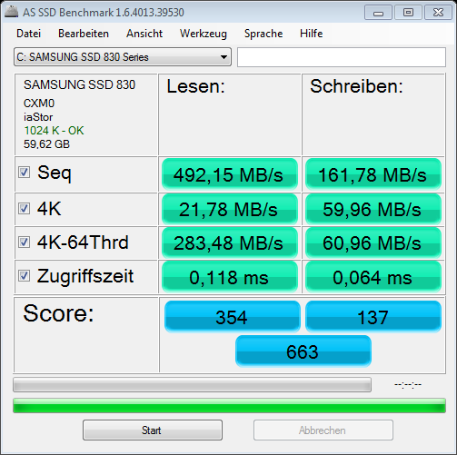

So habe im Bios auf AHCI gestellt und mein Windows nur auf die SSD installiert und habe meine anderen Festplatten währenddessen abgeklemmt. Habe AS SSD nochmal drüberlaufen lassen und das ist mein Ergebniss:

Holdi1 schrieb:
Dann bin ich ja beruhigt :P
An was liegt das denn aber, dass manche mit der gleichen SSD nur die Hälfte der Leserate erreichen?
Das liegt daran, dass manche ihre SSD an einem SATA 3Gb/s Controller betreiben, der in der Theorie eine maximale Bandbreite von 300 MB/s bietet und in der Praxis so um die 250 MB/s durchlässt. An einem nativen SATA 6Gb/s Controller sind hingegen etwas mehr als 500 MB/s drin (wenn die SSD schnell genug ist).

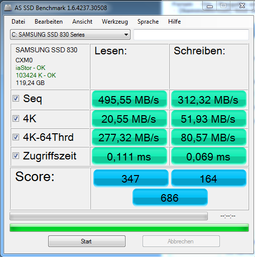

128 GB Samsung 830er
Mainboard: Asrock P67 Pro3
Sind die Werte so in Ordnung?
Ich habe allerdings den Benchmark nicht mit ner "jungfräulichen Platte" gemacht sonders erst als ich alles benötigte installiert hatte. Macht das was?
Sehen gut aus.
