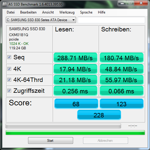

Mach bitte ein AS SSD Benchmark und poste den Scrren hier, vllt sehen wir den Fehler dann.
Am Marvellcontroller müßten schon so 360MB/s beim seq. Lesen kommen.

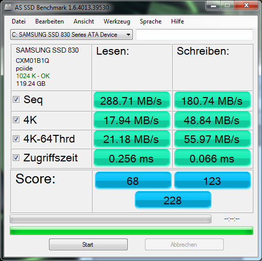

@Shilzarion
Oben links steht pciide, der SATA-Kontroller läuft also im IDE-Modus.
Für eine bessere Leistung der SSD solltest Du ihn im BIOS in den AHCI-Modus stellen.
Damit Windows anschliessend noch bootet, vorher bitte in der Registry folgende Schlüssel aufsuchen
HKEY_LOCAL_MACHINE\System\CurrentControlSet\Services\Msahci
HKEY_LOCAL_MACHINE\System\CurrentControlSet\Services\IastorV
dort ggf. jeweils den Wert "Start" auf 0 stellen.
Jetzt im BIOS AHCI aktivieren.
Wenn Du nach dem Ganzen nochmal AS SSD aufrufst, steht oben links höchst wahrscheinlich msahci, der SATA-Kontroller läuft dann im AHCI-Modus und die Werte bei 4K-64Thrd sollten schonmal besser sein.
Aus dem Screen ist nicht ablesbar, an welchem Anschluss/Kontroller die SSD angeschlossen ist, aufgrund der Werte vermute ich am Intel (blaue Anschlüsse).
Am Marvell-Kontroller (graue Anschlüsse) kannst Du höhere seq. Werte erreichen, die 4K-Werte (IMHO das, was eine SSD ausmacht) können dort aber abfallen.
Aber:
Beim Asus P7P55D-E sind die Chips für USB 3.0 und SATA 6G per Default jeweils über PCIe 1.0 x1 angebunden, daher können Sie nur mit verminderter Bandbreite arbeiten.
Bei SATA sogar langsamer als SATA 3G, wahrscheinlich mit ~ 200 MB/s
Im BIOS (alternativ per Taster auf dem Board) gibt es aber die Möglichkeit mit der Einstellung "IO Levelup" die Anbindung von USB 3.0 oder SATA 6G auf PCIe 2.0 x1 umzustellen, allerdings unter der Bedingung, dass die Grafikkarte (blauer Slot PCIex16_1) dann statt PCIe 2.0 x16 nur noch mit PCIe 2.0 x8 läuft.
Mit der entsprechenden Einstellung für SATA ist PCIe 2.0 x1 wird die SSD am Marvell-Kontroller aber wohl auch nur ca. 360 MB/s erreichen.
Die SSD wird mit diesem Board also nie Ihre volle Leistung bringen können.
Wenn Du die SSD an den Marvell hängst, auch diesen in den AHCI-Modus schalten, AHCI lässt sich für jeden Kontroller einzeln ein-/ausschalten.

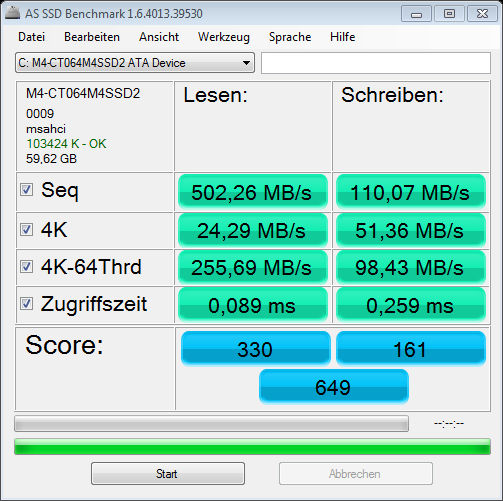

@RainerST
Ich kann Dir nicht sagen, ob die Werte gut oder schlecht sind, da ich mit Macs bisher keine Erfahrung habe und auch nicht weiß, inwieweit die Test-Daten des Benchmarks komprimierbar sind.
Evtl. ist es aber für die, die das können/wissen noch interessant, zu sehen, wie die Random-Werte aussehen.
Und ein kleiner Screenshot, nur vom Benchmark, reicht da schon und lässt sich besser lesen.

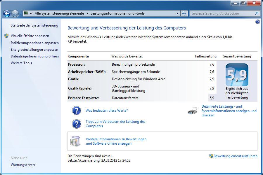

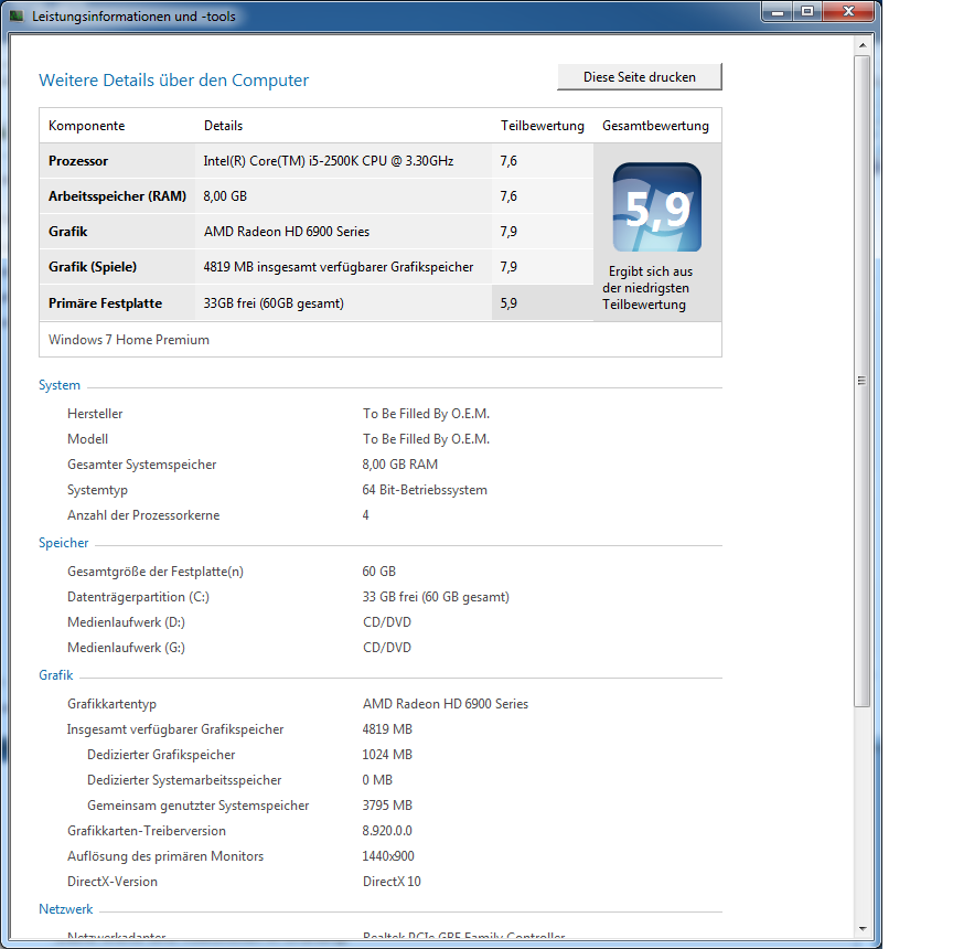

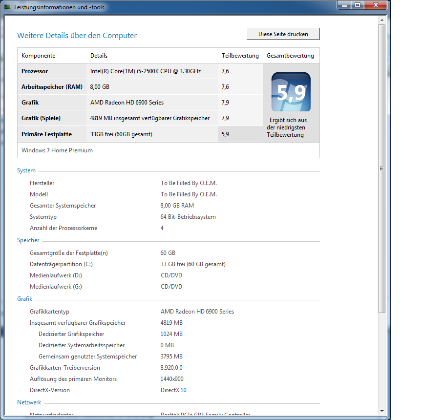

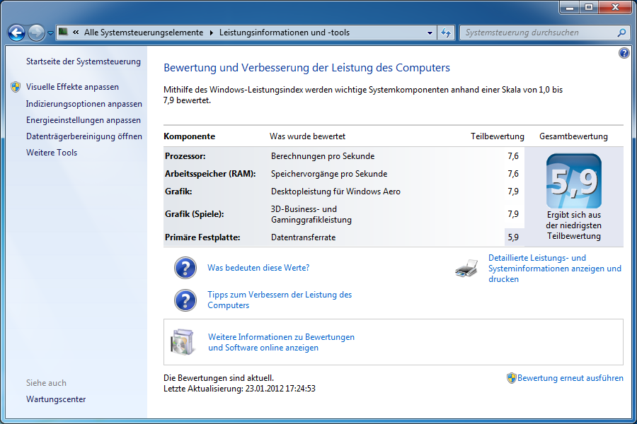

5.9 ist der Maximalwert, den man mit einer HDD erreichen kann. Wenn Du neben der SSD auch eine HDD im Rechner stecken hast, sieht Windows diese (Warum auch immer?) als Primäre Festplatte.
Wie Windows "Primäre Festplatte" definiert weiß ich nicht, Du kannst aber in der Leistungsbewertung unter der Gesamtwertung mal auf "Detaillierte Leistungs- und Systeminformationen anzeigen und drucken" klicken.
Dort gibt es dann ein paar mehr Infos, neben Primäre Festplatte findest Du dann die Infos, wie groß die Primäre Festplatte (Partition) ist und wie viel darauf frei ist.
Damit solltest Du feststellen können, ob Windows einfach nur nicht richtig weiß, was bei Dir die primäre Festplatte sein soll.

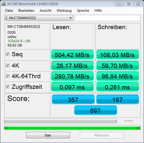

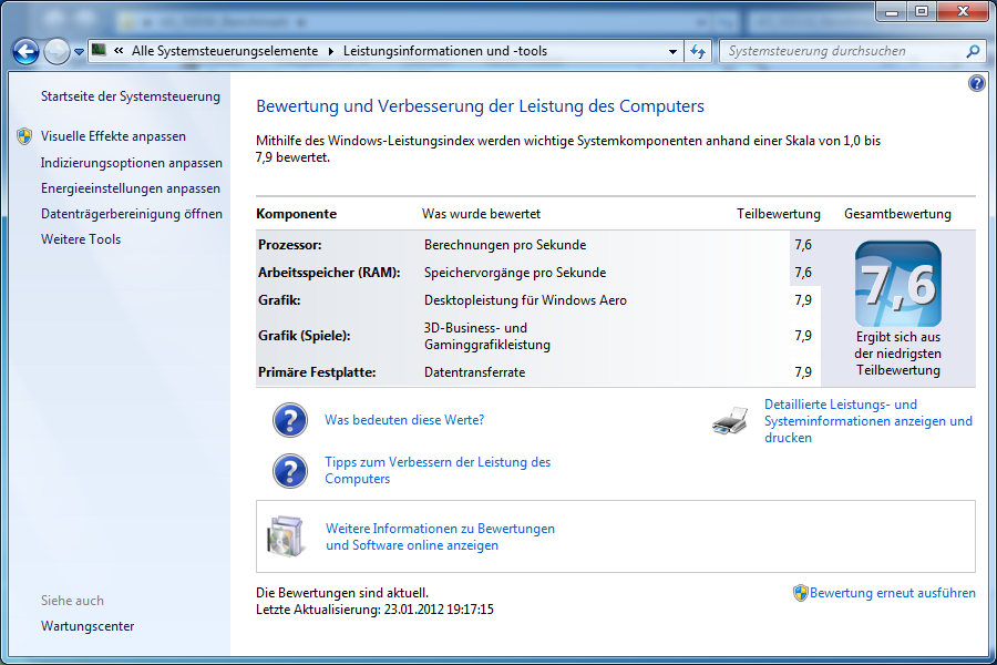

novex schrieb:Weiß einer an was das liegen könnte, das der wert nur auf 5,9 ist beim Leistungsindex.
Und ob meine werte alle okay sind? Und gibt es dafür ein anderen Treiber statt denn msahci?
Deine Werte sind vollkommen in Ordnung.
Alternative bei Intel Chipsatz: iaStor
Alternative bei AMD Chipsatz: amd_sata

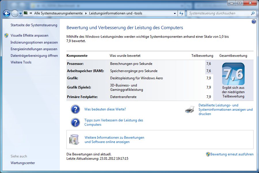

Siehst du, sind sogar noch einige Punkte im Bench dazugekommen.
Und warum die SSD vorher nicht mit 7,9 bewertet wurde,
kann ich dir auch nicht sagen, vielleicht weil nur der msahci installiert war,
aber da bin ich mir absolut nicht sicher.
