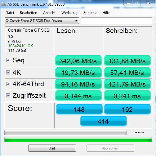

Kurze Frage: das sind die werte meiner corsair force GT 120 GB sata 3 angeschlossen, system: asus p8p76 rev. 3.0 board intel core 2600k @ 4,8 ghz 8 GB Kingston hyper x 1600er
Da ich mit SSD´s noch nicht soviel erfahrung habe wollte ich mich mal vergewissern ob die werte gut/schlecht/normal sind,
danke und lg
danke und lg

An den grauen Anschlüssen des Intel-Kontroller wäre es besser, jetzt steckt er am Marvell (dunkel blau).
Den Intel im BIOS ggf. auch auf AHCI stellen.
Welchen Einfluss der SATA-Kontroller auf die Performance hat sieht man z.B. bei
Bazinga mit einer Force GT und etwas anderem Board: am Marvell und dann am Intel

Ja genau, die weiß/grauen, neben den hell blauen.

sorry das ich mich so dumm anstelle, normal bin ich in hardware echt gut was OC usw angeht aber ssd´s sind neuland für mich drum muss ich mich Dumm durchfragen aber danke für die antwort werde sie gleich umhängen vill sind die werte dann noch besser.
Wie würdest du die jetzigen werte bewerten für die Leistung die sie haben sollte?
- Aug. 2011
- 1.020
Im Posting 626 ist auch die Force GT verlinkt. So in etwa sind die Werte auch typisch an den jeweiligen Kontrollern.
Was mir sonst noch auffällt, das die Firmware nicht die aktuellste ist.
z.Z. aktuell ist 1.3.3
http://forum.corsair.com/v3/showthread.php?t=100162
