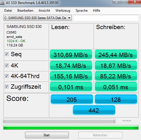

Irgendwas stimmt nicht mit ASROCK 870 extreme3 und SATA3 SSD Samsung 830 128GB!?
Frisch installiertes Windows 7 64-Bit, allerdings erst nachträglich auf AHCI umgestellt, da ich mit AHCI schon schlechte Erfahrungen bezüglich der Installation - Blue Screen - hatte.
Das BIOS steht auf AHCI, im Windows auf AHCI gestellt, aber die Werte sind ca. 50% zu niedrig.
AS SSD Benchmark seq: 310 MB/s lesen und 245 MB/s schreiben
Siehe Bild!
Ich habe die Chipsatztreiber benutzt, Standardtreiber waren auch nicht schlechter. Die Platte hängt am 1. SATA, dann an 2&3 sind HDDs und auf der 5 das DVD-RW. Egal was man einstellt im BIOS, es bleibt bei dem zu langsamen Tempo.

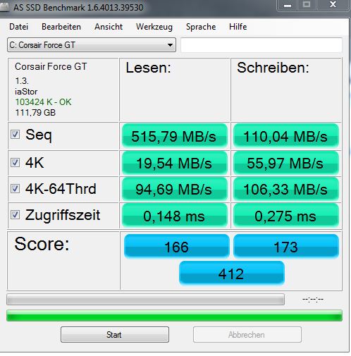

Habe jetzt nochmals einen Benchmark laufen lassen nachdem mir freundlciherweise geraten wurde nicht auf den marvel controller zu hängen sondern auf die intel und siehe da die Werte haben sich verändert, hier die vergleichsbilder der Corsair force 3 gt, ich denke jetzt kann ich zufrieden sein =)

McDaniel-77, sehr schlechte Werte, da dein Board ja eine SB850 hat, solle da wesentlich mehr möglich sein. Ist das Deine Systemplatte? Wie voll ist die? Hast Du frisch installiert oder geklont? Möglicherweise ist das Testfile von AS-SSD stark fragmentiert oder eine Software (der Virenscannner, Verschlüsseltung, ???) funkt dazwischen und verringert die Performance.

@HOLT meine Werte sind jetzt ok?
Die seq. Schreibrate und auch die IOPS sind nicht so toll. Die Schreibraten kann wegen viele Schreibzugriffe in recht kurzer Zeit nachgegeben haben, was bei den Sandforce Controllern normal ist. Außerdem könnte die SSD schon vom Neuzustand in den Normalzustand übergegangen sein, was es auch nur bei den Sandforce gibt und dort eben auch normal ist. Es passiert, wenn alle Flashpages schon einmal beschrieben wurden und bringt etwa 25% Verlust der seq. Schreibrate bei denen mit sync. ONFI NAND.
Die IOPS hängen von der Performance des Systems ab, wo natürlich immer auch die CPU Performance, der Virenfinder, etc mit reinspielen.

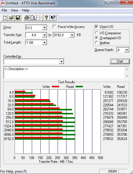

@Holt: Es ist die Systemplatte, frisch installiert nicht geklont. Auch der ATTO Disk Benchmark bringt das gleiche Ergebnis, siehe Bild:
350 MB/s maximale Leserate, 50% zu gering, auch die Verzögerung ist zu hoch, alles scheint irgendwie zu langsam zu sein.
Von den 120 GB sind noch 70 GB frei. Virenscanner mit dem Schirm macht nichts, eine Verschlüsselung oder Komprimierung nutze ich auch nicht.
Ziemlich nervig, es ist schneller wie mit HDD aber eben nicht so wie es sein könnte.
Nicht nur die seq. Transferraten, auch die 4k Schreibrate ist auch viel zu gering, da sollen mind. 50MB/s stehen und Du hast keine 20. Was für Software und vor allem welchen Antivirus hast Du installiert? Wenn es dern von Microsoft ist, dann deaktiviere den mal. Welche Version vom AMD AHCI Treiber hast Du?
@Holt: Für den AMD SATA-Controller AMD Treiberversion 1.2.1.321 vom 28.10.2011 - also recht neu.
Bei der Samsung SSD 830 die Microsoft Treiberversion 6.1.7600.16385 vom 21.06.2006 - also recht alt.
Treiber aktualisieren... bringt keine Ergebnisse. Unter Treiber Details nur disk.sys und partmgr.sys.
Die beiden HDDs nutzen den selben Treiber.
Virenscanner ist der Avira, mit Echtzeitschutz oder ohne, gleiches AS SSD Benchmark Ergebnis - 310 MB/s lesen und 252 MB/s schreiben.
