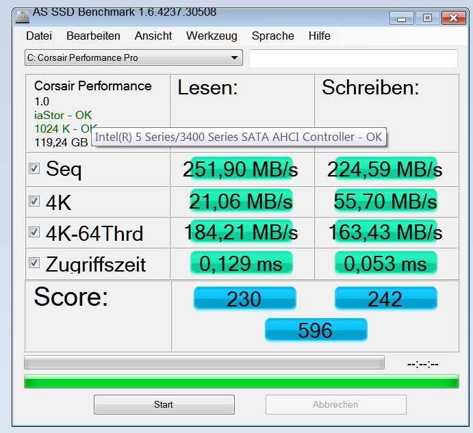

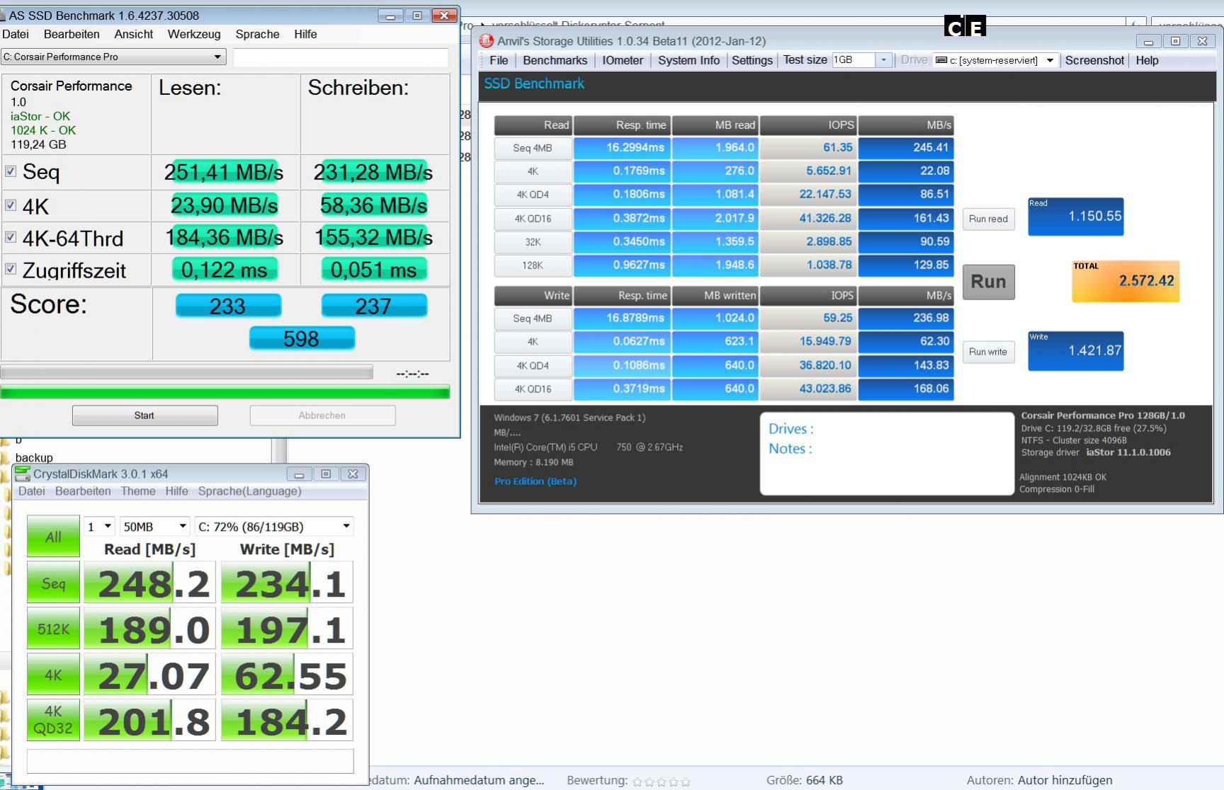

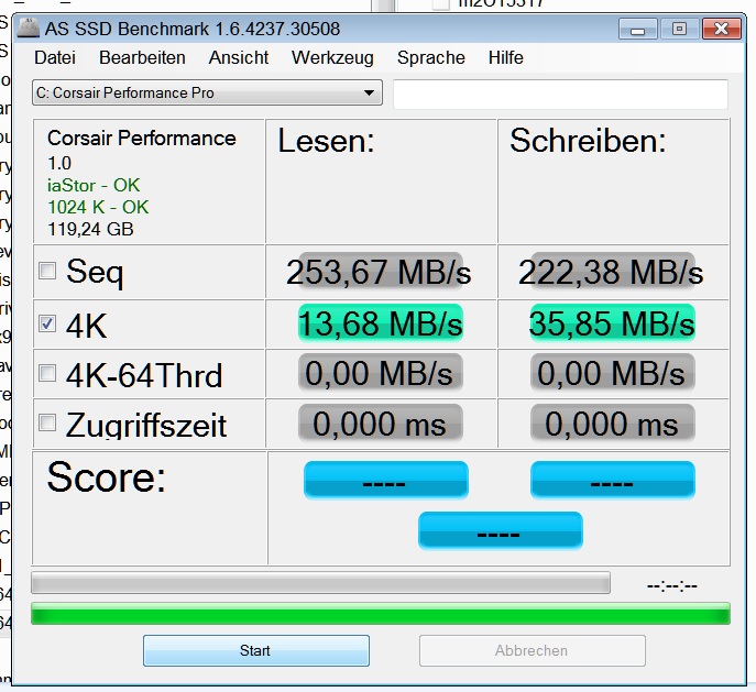

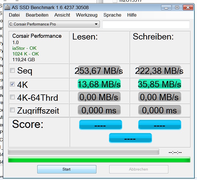

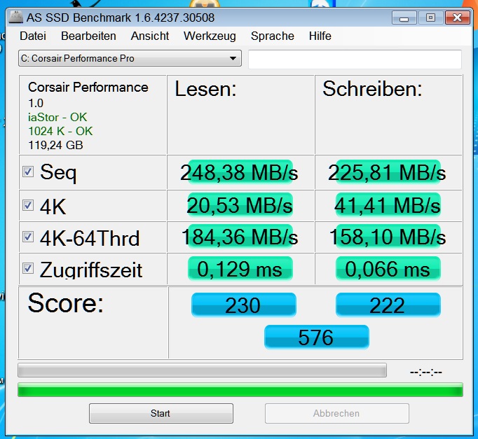

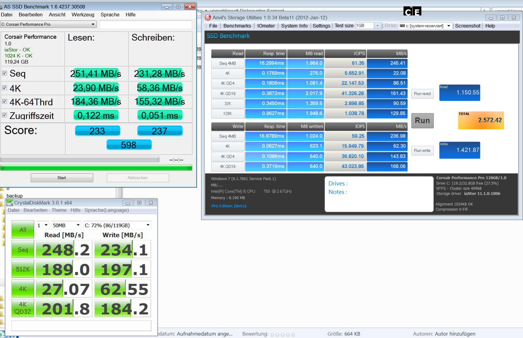

Holt schrieb:stw500, die Vollverschlüsselung dürfte Deine Performance so einbremsen. Da nutzt der Tweak dann auch nichts.

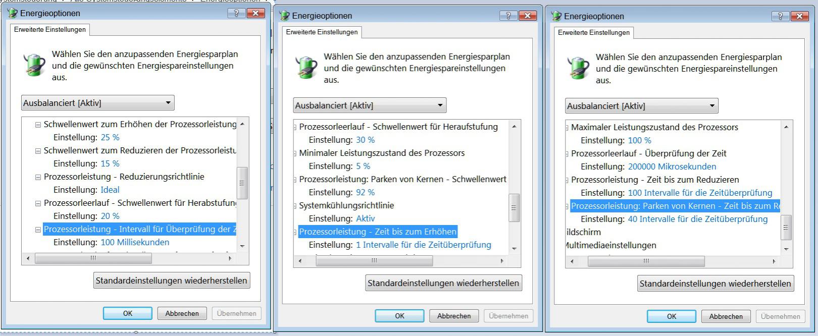

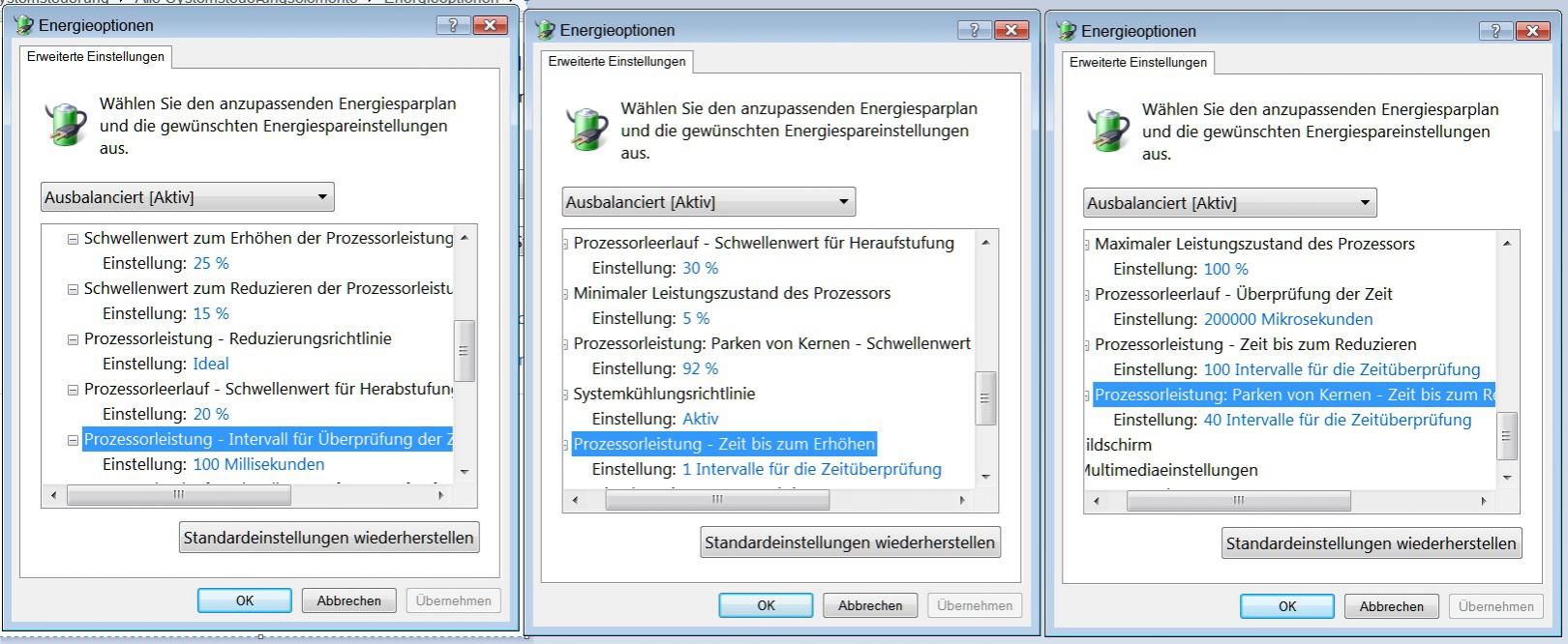

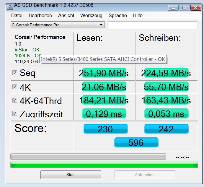

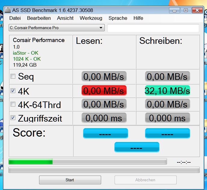

Das kann schon sein, dennoch lasse ich gerne nichts unversucht und habe deshalb noch ein wenig gespielt, insbesondere auch noch mit unterschiedlichen c-states und veränderten Energiesparoptionen. Die Ergebnisse finde ich erstaunlich. Die Registry-Tweaks habe ich von dieser Seite:
http://www.wintotal.de/tipparchiv/?id=1841
Die mir für den Zusammenhang SSD<->Verbrauch relevanten Werte habe ich aktiviert. Dann habe ich die Werte im Energiemanager unter Windows so angepasst, wie es mir einigermaßen sinnig erschien. Wenn ich da was verpeilt haben sollte, wäre ich für einen Hinweis dankbar. Werte siehe 1. Bild.
Anschließend habe ich gebencht, und zwar ohne c-states, mit c6, mit c3, mit c1e und mit c1. Was mir dabei besonders auffiel war folgendes:
C6 und C3 bringen ein enormes Verbrauchssparpotential mit sich, aber die Leistung geht heftig in den Keller, siehe insbesondere 4k write, aber auch read Werte. Also nur für Leute geeignet, deren Rechner 24/7 läuft oder die besonders viel Strom sparen wollen. (Ersparnis locker mal 25 Watt weniger bei meinem System im idle). Komisch fand ich es, dass die Werte bei C3 sogar noch schlechter waren als bei C6, aber egal...
C1E bringt dann schon deutlich mehr Leistung, der Verbrauch springt aber schon deutlich nach oben. Jetzt aber der Knaller. C1 bringt bessere 4k Werte im write, besonders aber im read, als es die deaktivierten C-States schaffen. Das hat mich so verwundert, dass ich gleich noch Anvil und CDM habe laufen lassen, die dieses Ergebnis bestätigten.
Ich will mich ja nicht beschweren, hab jetzt meine Einstellung mit C1 gefunden, aber verstehen, kann ich das nicht.

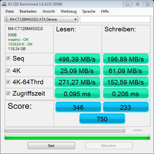

Sorry
Hier mein System
Core I5 2500k (@4,313 Ghz)
8 Gb Corsair Vengeance DDR3 1600Mhz
BeQuiet Straight Power 550 Watt
Gigabyte GA-Z68MA-D2H B3 - Z68 DDR3 Mainboard
Powercolor ATI Radeon 7950 3GB DDR5
Crucial M4 128 gb
So nachdem ich alles installiert habe, wird es laut Zahlen alles ein bisschen Langsamer... Is normal oder?
Score sank auf 712.....
bf 3 lädt jetzt metro - 60 LEute drauf in 40 sekunden.... is das okey?

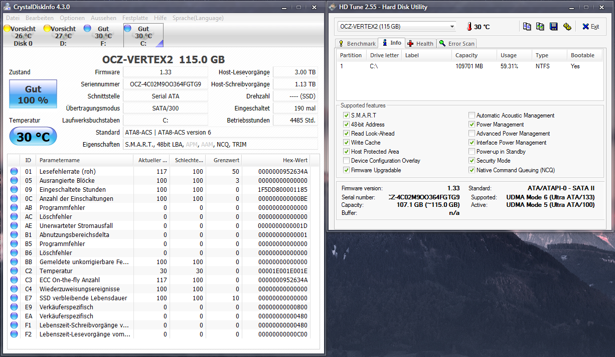

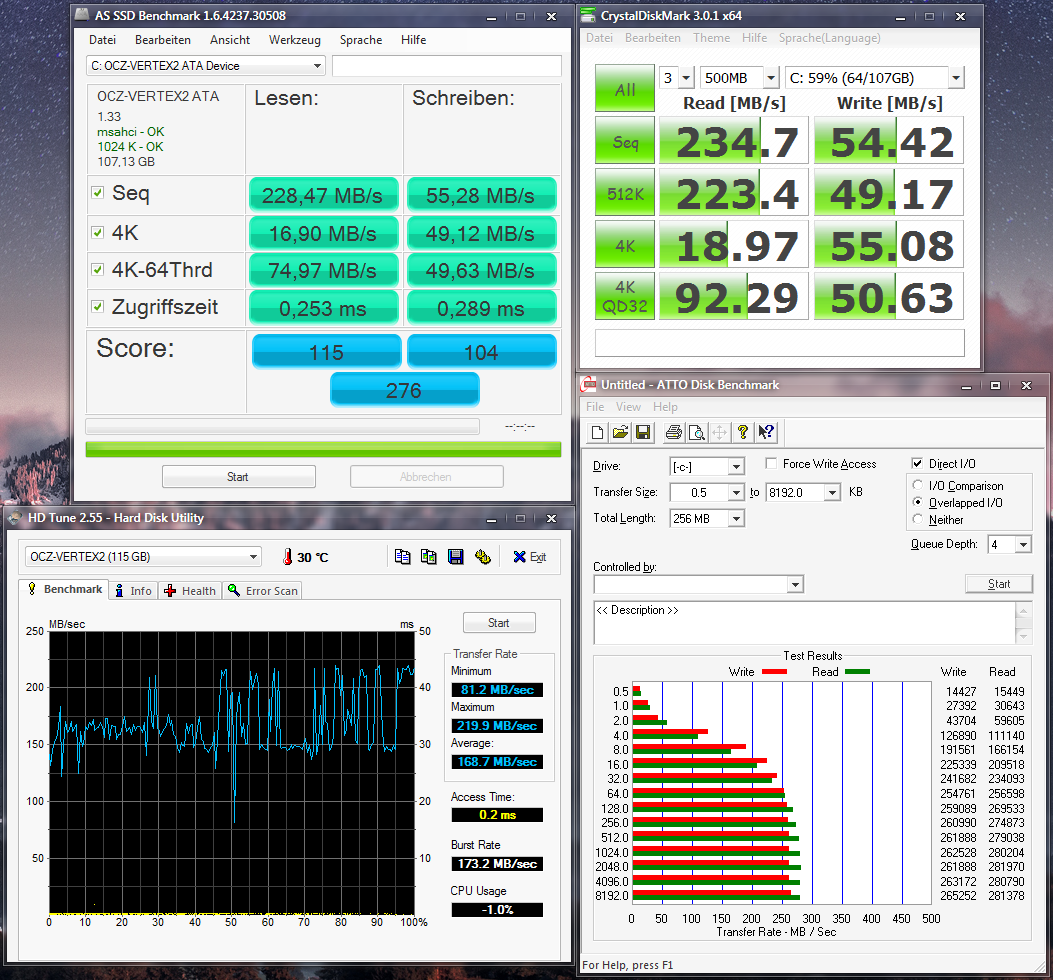

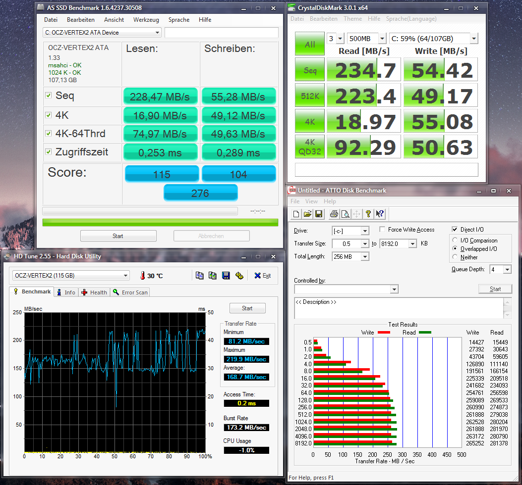

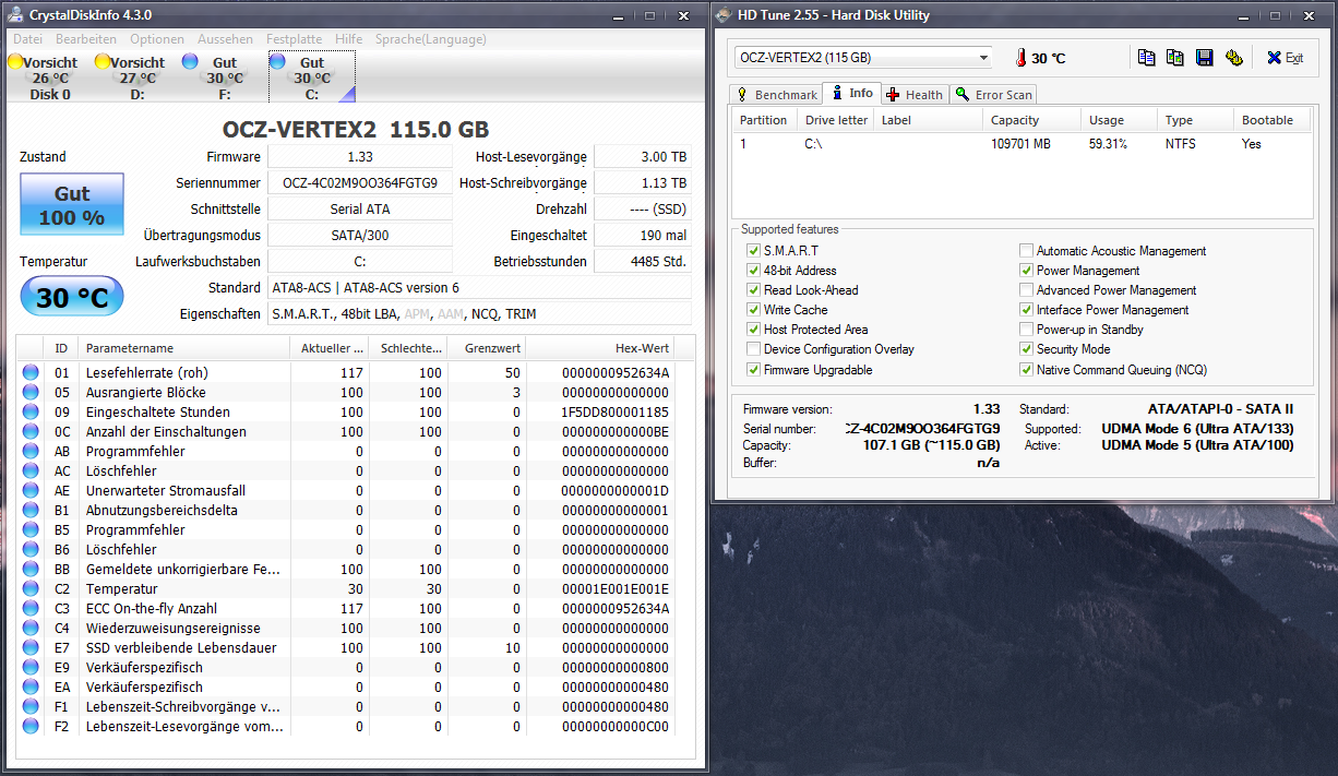

kann mir jemand sagen warum die Schreibwerte (besonders beim sequenziellen Schreibtest) meiner SSD so "schlecht" sind?
Ich habe eine OCZ Vertex2 E 120GB die jetzt schon ein gutes halbes Jahr tadellos läuft. Von der Leistung der SSD bin ich ja eigentlich zufrieden, vorallem auch weil ich nur einen SATA2 Controller auf meinem Mainboard habe (Asus P5KC - P35 Chipsatz). Ich würde trotzdem gerne wissen an was das liegen kann, denn wenn ich meine anderen Festplatten in den Tools teste kommen die auf mehr als 100MB/s.
Ich habe gestern zudem den AHCI Mode aktiviert, den ich nur durch ein gemoddetes BIOS für den SATA Controller auf meinem Mainboard aktivieren konnte (ich benutze nicht den JMicron Controller). Sie läuft jetzt auch ca 25-30% schneller, allerdings hatte ich gehofft, dass die Werte etwas besser seien...

paulaner, mach mit der ocz toolbox n secure erase und tausch sie um, nimm ne Crucial M4.
lawl123: Du hast eine erwischt mit 64Gbit Dies, das sieht man an der Größe 107 GB , normal steht da 111GB.
Wende dich mal an NicoOCZ . Der is auch hier unterwegs, und hilft bei OCZ Problemen. Diese SSDs mit 64Gbit Dies kann man normal kostenlos umtauschen. Ob das immernoch geht weiss ich nicht.
