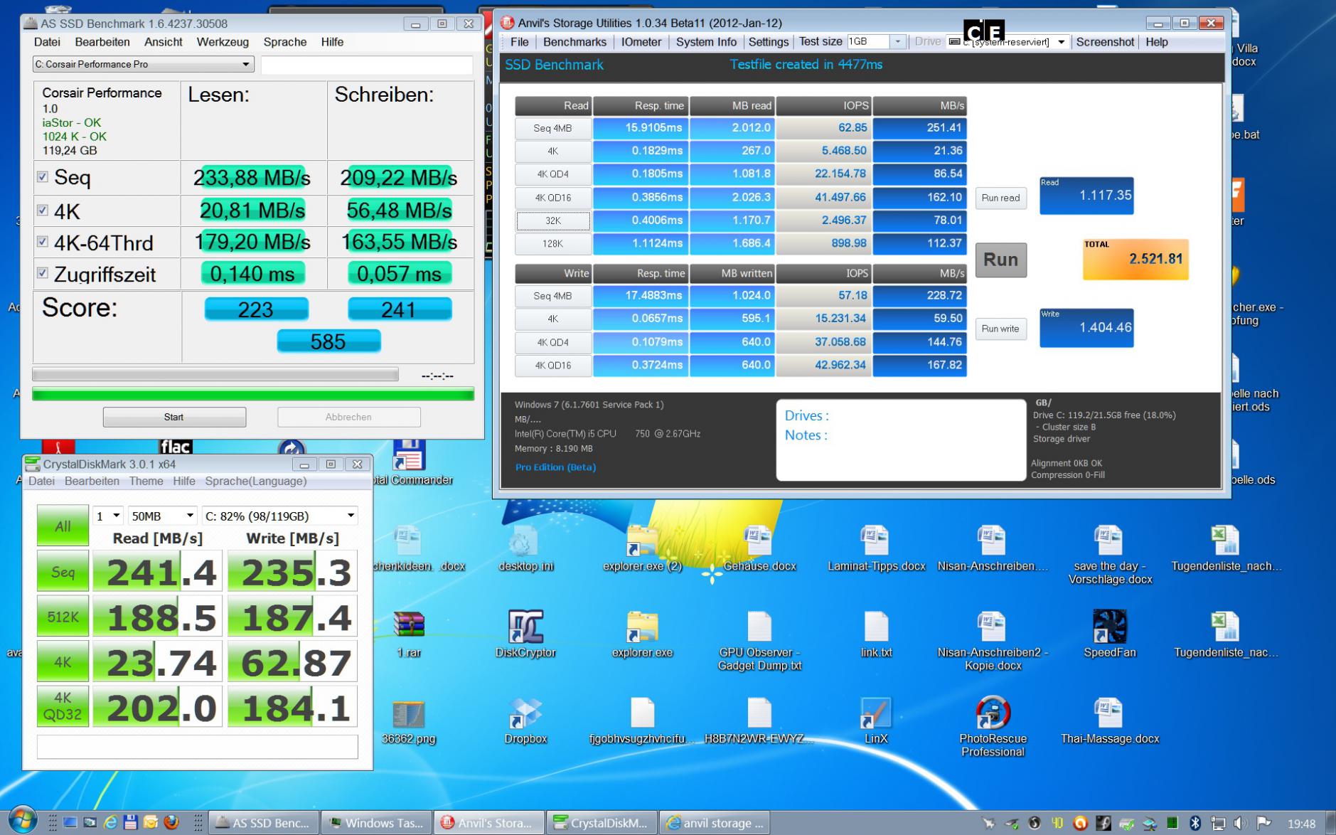

Crucial M4 128GB an ASRock H67M-GE mit Core i5 2400 und 8GB RAM.
Aktuelle Intel Treiber, AHCI Modus im BIOS:
Der Wert schaut gut aus...

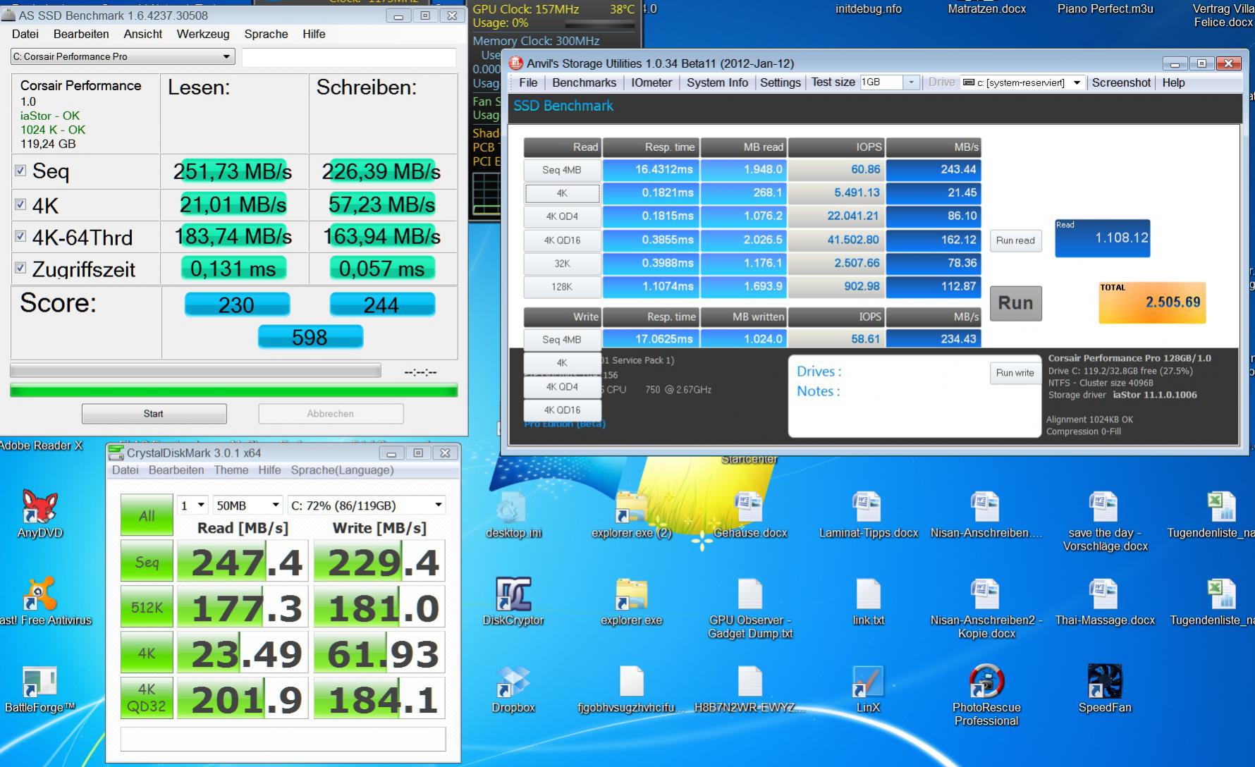

Habe den JJB Tweak mal getestet, allerdings mit leicht anderen Werten als im geposteten Link, hab ja auch kein Notebook. Das Ergebnis ist gemischt, anliegend zwei Screenshots, links vorher, rechts nachher.
AS SSD grundsätzlich höhere Werte, CDM und Anvil eher niedrigere...komisch...
Man beachte bitte:
- zwischen den Benchs/Screens liegen ein paar Tage Zeit dazwischen,
- Sata2 Limit
- Vollverschlüsselung.
Entweder typische Messfehler oder ich muss noch experimentieren.

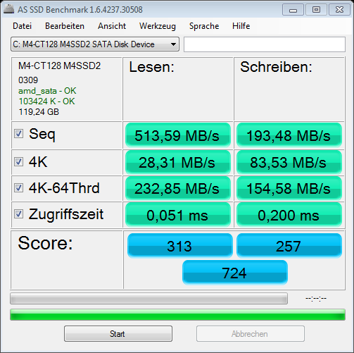

Sind die Werte okay? M4 Crucial 128gb, ASRock 970 Extrem 3 Board
Greetz
stw500, die Vollverschlüsselung dürfte Deine Performance so einbremsen. Da nutzt der Tweak dann auch nichts. Das AS-SSD eine höhre seq. Leserate als CDM zeigt ist ungewöhnlich und dürfte an den verschieden großen Dateien bei der Messung liegen.
oli-k, HDD Tune ist kein geeigentes Tool für SSDs und man kann die Ergebnisse von einem Tool gerade bei SSDs nicht mit denen eines anderen vergleichen. Poste doch bitte den Screen von AS-SSD der neue SSD. Ist das wieder eine Samsung 830?
