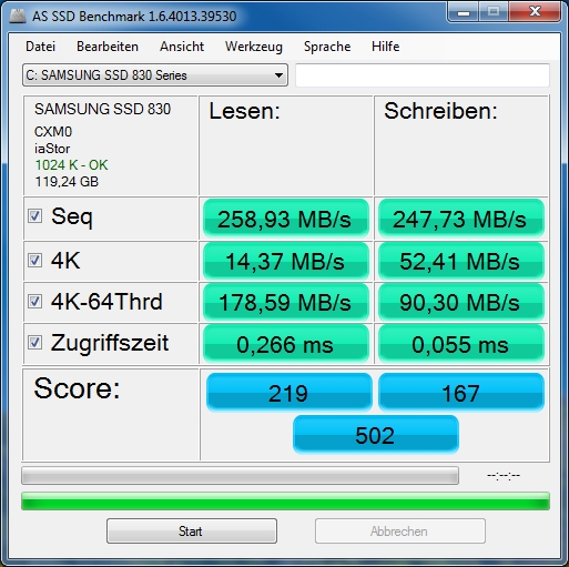

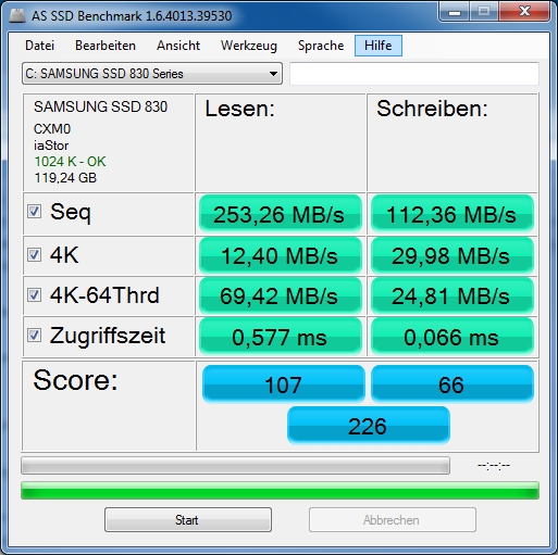

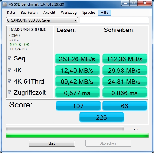

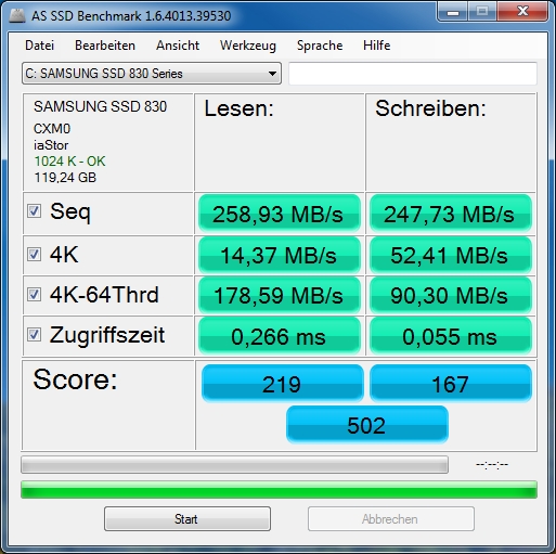

Sind die Werte für eine Samsung 830 Series SSD ok? Ist per Sata2 angeschlossen.
SSD: Samsung 830 Series
Grösse: 128 GB
Hersteller: Samsung
Revision: CXM01B1Q
SATA-Modus: SATA2
Betriebssystem: Windows 7 Home 64x
Prozessor: I7-920 @ 2.66 GHz
Grösse: 128 GB
Hersteller: Samsung
Revision: CXM01B1Q
SATA-Modus: SATA2

Aterion: Die Werte sind selbst für Sata2 zu niedrig.
Die Vertex 2 Werte sind etwas niedrig. Evtl ist sie zu voll, wurde viel gebenched oder geschrieben hintereinander.
stw500: Der 11.1.0.1006 is doch speziell für RAID, oder seh ich da was falsch?
meckswell schrieb:Aterion: Die Werte sind selbst für Sata2 zu niedrig.
Genau das hab ich mir auch schon gedacht. Nachdem ich mich versichert hatte, dass AHCI an ist, konnte es ja nurnoch an der Firmware liegen und siehe da:
Jetzt sind die Werte ok oder?
M
meckswell
Jetzt sind sie ok.
