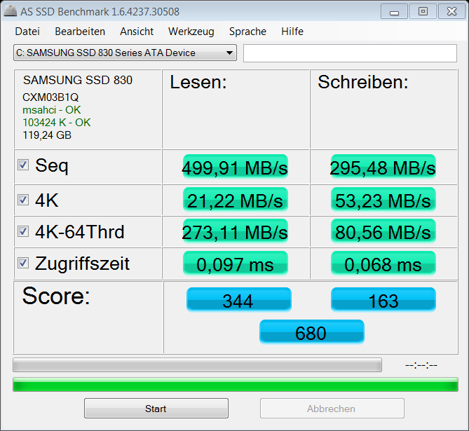

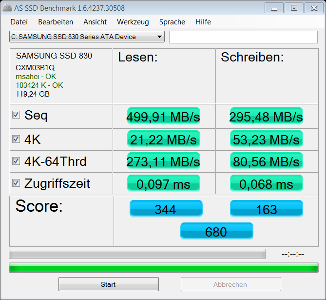

Könnte mal jemand über die Werte meiner Samsung 830 128gb gucken ob die OK sind?
Bin unschlüssig was die 4k-Werte angeht.
Angeschlossen an sata3 auf einem Asus p8z68v-le mit i5 2500k
Agratos schrieb:
Ja, die sollten im Rahmen liegen. Probieren kannst du noch den iaStor Treiber für Intel oder amd_sata für AMD.

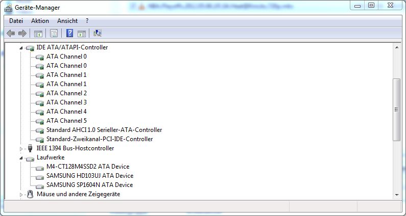

Kurze Zwischenfrage (möcht kein extra Thread für aufmachen):
Im BIOS ist AHCI eingestellt, was im Bootvorgang auch angezeigt wird.
AS SSD zeigt auch beim Treiber msahci ok an.
Im Geräte-Manager ist auch der Standard AHCI 1.0 SATA Controller aufgeführt,
ABER unter Laufwerke ist die crucial m4 als ATA Device aufgeführt.
Auch die obere der beiden Samsungs ist eine SATA und als ATA Device aufgeführt.
In welchem Modus laufen die Platten nun? IDE/ATA oder doch SATA?
Nicht verwirren lassen, wenn msahci da steht, dann laufen sie im AHCI
Ok, dann will ich das mal so glauben. Auch wenn ich mich eig. immer auf die Angabe im Geräte Manager verlassen konnte...

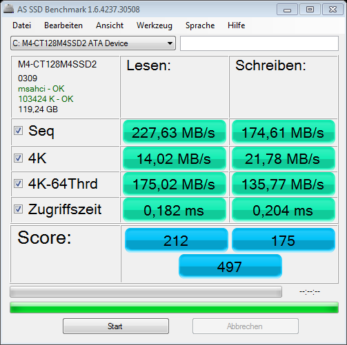

was sagt ihr zu den Schreibwerten hier:
as-ssd-bench-m4-ct256-m4ssd2-10-05-2012-20-07-08-png.281044
Sollten die nicht um 250 liegen?
Hm, die Werte sind alle zu niedrig, Zugriffszeiten zu hoch.
Was meinst du, woran kann das liegen? AMDSata oder msahci macht keinen Unterschied...
@hoosty
Da muss mehr gehen, lass mal Prime mit einer Instanz laufen damit der Prozessor auf jeden Fall hochgetaktet ist.

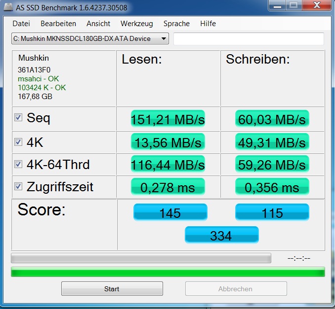

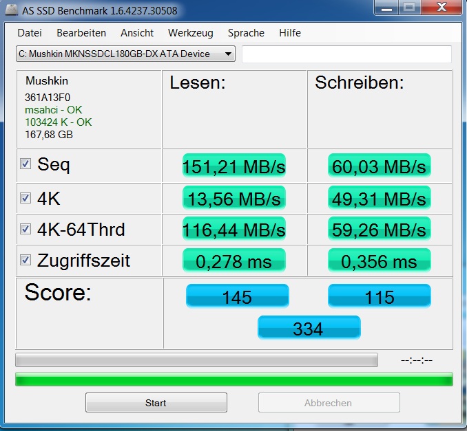

hier mal ein blick auf meine ssd 9 monate später. 100 punkte weniger und schreiben hat sich halbiert :/
ist meine ssd einfach voll? 39gb von 167gb noch frei
Nö, ist normal.
_eri_
Die Werte sind notebooktypisch etwas niedriger als in nem Desktop PC, aber sie sind ok.

Ok, also hier nochmals:
Ja, könntest du probieren, wenn du noch ein Quäntchen mehr haben möchtest.
