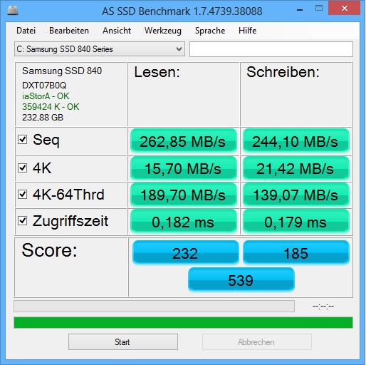

Die Werte meiner Samsung 840er (Basic) an einem Sata2-Anschluss (Asus N64jv Notebook, Core i5, Intel HM55 Chipsatz)
Finde die 4K Werte etwas niedrig. Zudem legt bei mir ebenfalls Windows 8 beim Starten ne Pause ein (nach dem Animations-bootlogo und zwischen den Willkommens-screen ists ca 20sec dunkel).
An Notebooks sind schlechte 4k Werte wegen des ständigen Wechsels der dort intensiv genutzten Energiesparmassnahmen normal, gerade bei der Generation des HM55. Lass mal Prime nebenbei laufen, dann wirst Du schon bessere Werte haben, weil zumindest die CPU nicht dauernd runtertaktet.

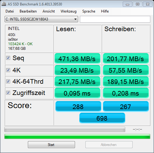

Habe eine 180GB Intel 520 Series an einem Sata III Anschluss:
Ist das Ok so ?

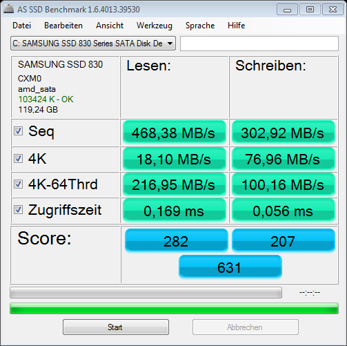

Samsung SSD 830 128GB (ca. 50GB frei) an SATAIII @GA-990XA-UD3 mit Phenom II X6 1100T, 2x4 GB RAM, Windows 7 Pro 64bit:
Passt das? Sequentielles Schreiben kommt mir a bissl wenig vor... Gibts ne neue Firmware?
@c137
die seq. Schreibrate sollte normal doppelt so hoch sein, > 300MB/s! Irgendwas scheint bei dir zu bremsen und überprüfe mit dem Samsung-Tool die Firmware. Kann sein, dass sie nicht aktuell ist...
Doug93, die Werte passen.
c137, wie VOODOO-KING schriebt, müsste die gut doppelt so schnell schreiben. Die FW der 830er ist seid einem Jahr nicht mehr neu gekommen, da sollte die aktuelle Version CXM03B1Q drauf sein, wenn die SSD nicht uralt ist. Welche Version des AMD AHCI Treibers hast Du? Schau ggf. mit Drive Controller Info nach installiere den aktuellen Southbridgetreiber, vielleicht hat Deiner noch kein TRIM, denn die Boardhersteller aktualisieren die Treiber auf ihren Downloadseite ehr selten. Dann könnte könnte auch der Virenfinder bremsen, GData ist so einer. Benche mal im Abgesicherten Modus von Windows, da sollte der nicht mitlaufen.

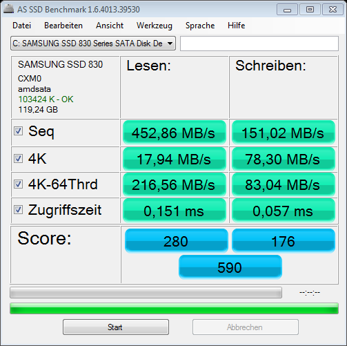

Aktuelle Firmware war schon drauf, habe jetzt mal das Treiberupdate gemacht und mit dem Samsung SSD Magican einmal manuell geTRIMt.
Sieht jetzt so aus, sollte also passen: as-ssd-bench SAMSUNG SSD 830 20.01.2013 18-14-39.png
Danke!
Hattest Du die per Klonen installiert? Dann ist das klar, dann steht dem Controller nach dem Beschreiben ja auch kaum noch freier Platz zur Verfügung. Wer klont, der sollte diese manuelle Trimmen anstoßen oder die Platte mit irgendwelchem Müll gut vollschreiben und den Müll dann löschen, damit die Bereiche getrimmt werden.
