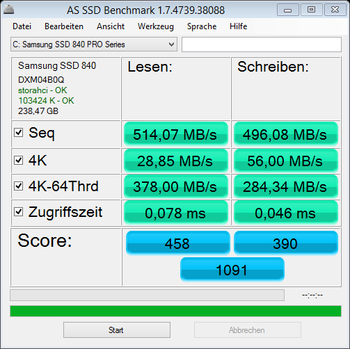

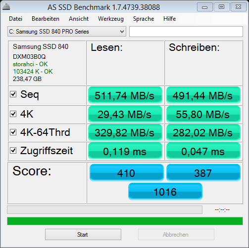

Nach langer Zeit nun endlich auch auf SSD umgestiegen und bin total begeistert...
Denke mal die Werte sind soweit ok, oder?!
Greetz
EDIT: Vielen Dank für den Tipp mit dem Firmware Update! Den Rest werd ich mir dann demnächst mal vornehmen ;-)

Werte soweit ok, Firmware gibts ne neuere, kannst mit dem Magiciantool updaten. Danach kannst du noch den Intel Rapid Storage Technology Treiber installieren, wenn du ein Intelsystem hast, der pusht vorallem 4k schreibend noch etwas. Aber das wäre nur benchrelevant, mit dem storahci läufts genauso gut.

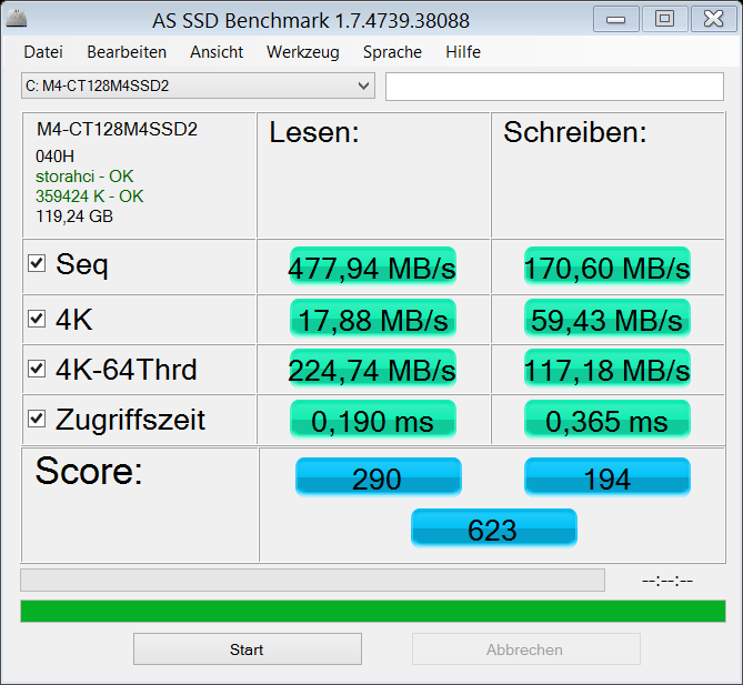

Habe eine Crucial M4(128MB) mit der neuesten FW und betreibe diese an einem SATAIII Controller im Notebook.
Sind die geposteten Werte so ok? Finde die Schreibwerte nicht so prickelnd!
