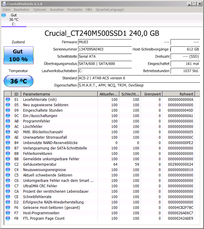

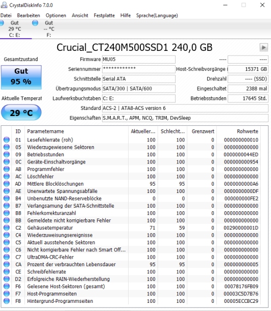

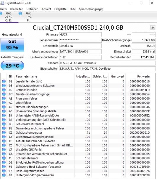

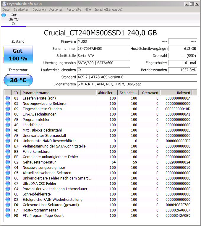

Hallo Holt,
danke für die Einschätzung, es ist also noch die G25 und E6 sind die verbrauchten Prozente, die SSD ist ca. 75% gefüllt!
Dann bin ich ja vorerst noch auf der sicheren Seite, wenn sie noch 8 Jahre halten sollte, ich werde die Werte aber mal beobachten.
Denke aber trotzdem ans Backup, denn jeder HW kann jederzeit ausfallen, gerade bei SSDs kündigt sich dies selten vorher an und man kann dann auch meist nichts mehr retten und außerdem gefährden nicht nur HW Ausfälle die Daten.
Meine M500 ist nur noch mit 95 % Lebensdauer bewertet dabei ist sie doch erst vom Februar 2014 :confused_alt:
Ist das normal das nach so kurzer Zeit 5 % verloren gehen.

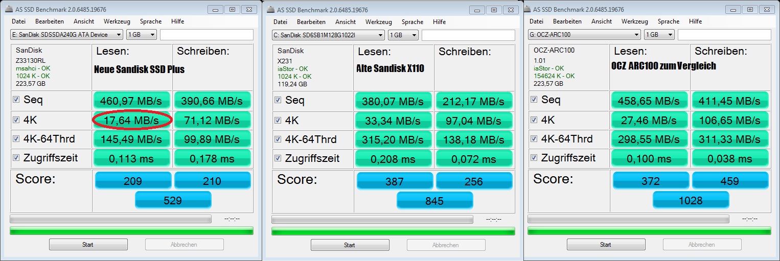

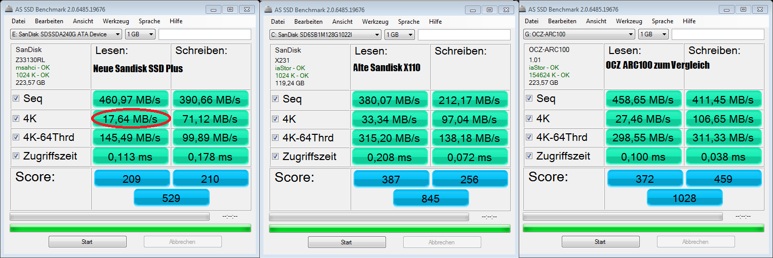

Sandisk SSD Plus 240GB niedrige 4K Schreib/Leseraten
wollte mal meine Erfahrung mit meiner gestern gekauften Sandisk SSD Plus 240GB schildern.
Habe vorher mit AS SSD Bench meine alte Sandisk X110 128GB getestet und dann mit der neuen verglichen, dabei ist mir aufgefallen, dass die 4K Leseraten ziemlich im Keller sind (~6Mb/s).
Habe bei der Suche nicht wirklich etwas gefunden, das passt. Daher meine Frage, ob das so OK ist, oder ob ich die SSD besser umtauschen sollte.
Alignment ist korrekt, SSD habe ich mit Clonezilla geklont und dann mit Gparted auf 240GB vergrößert. AHCI ist auch eingestellt, Intel Treiber (Z77 Board mit Sata 6Gb/s) sind auch installiert, Firmware der SSD ist aktuell. Getestet auf Windows 7 32 und 64bit
Anbei noch ein paar Screenshots, wenn man den Test von einem anderen Betriebssystem aus macht, sodass die SSD nicht die Hauptplatte ist, gehen die Werte ein wenig nach oben (17Mb 4K, trotz msahci Treiber), sind aber immer noch niedriger als die von der alten Sandisk als Hauptplatte, bzw. meiner unerreichten OCZ :D
Schoneinmal vielen Dank für eure Zuschriften, jedes Bisschen hilft.
Sehe gerade, dass es dafür auch einen Sammelthread gibt, also wenns nicht passt, bitte schieben!

Na wenigstens haben die da bei Benutzung als Systemlaufwerk die 17Mb/s geschafft, ich krieg das nur hin, wenn ich die SSD als Zweitlaufwerk anschließe.
Bin gerade ein bisschen am Hadern mit mir selbst ob ich denen das Teil um die Ohren klatsche und mir ne gescheite SSD besorge oder mein Schicksal akzeptiere
AW: Sandisk SSD Plus 240GB niedrige 4K Schreib/Leseraten
Denen um die Ohren klatschen? Eher Dir selbst auf die Ohren hauen. Es ist ja nicht so, dass man die Katze im Sack kaufen muss, heute. Durch 1 Minute Recherche hättest Du selber feststellen können, die SSD ist OK. Aber mehr auch nicht.
Und bei den geringen Preisunterschieden heute ist es mir unbegreiflich, warum man zu solchen SSDs greift und dann noch überrascht ist, wenn sie nur Durchschnitt oder weniger leisten.
Eine Samsung Evo oder Crucial MX 300 / 500. Mit denen macht man nichts falsch.
ist eben eine Einsteiger SSD, wobei einige Werte bei mir doch deutlich abweichen, komme bei dem Tool immerhin auf 700 Punkte (+/- 2). allerdings mit einer G25
Habe erwartet, dass eine neue Sandisk die gleiche oder bessere Leistung erzielt als eine Jahre alte X110, die ja jetzt auch kein High-Performance Teil ist. Sowohl Crucial als auch Samsung haben mir Probleme bereitet (hatte beides schon, die Crucial MX300 hat den PC einfrieren lassen, die Samsung 840 hatte diese "tolle" Firmware, die selbst nach Update nicht die Versprechungen halten konnte).
Aber klar, du hast recht, ich wollte mir "mal eben schnell" eine SSD kaufen, weil ich vorhatte Wolfenstein zu spielen und keinen Speicher mehr frei hatte. Im Laden gabs ne Kingston A400 oder Intenso Top III noch zur Auswahl, dann Preismäßig lange nichts, dann Samsung 950EVO. Goldene Mitte hat wohl nicht gereicht :D
Edit: Habe gerade die SSD wieder ausgebaut und einen Secure Erase gemacht, das Teil kriegen die wieder, billig kauft man 2x. Vielen Dank fürs "auf die Ohren hauen"
Die 4k Werte hängen sehr vom System und dessen Einstellungen, vor allem Energiespareinstellungen ab, außerdem bremsen beim Systemlaufwerk auch die ständigen Zugriffe von Windows auf sein System die Benchmarks und die hängen eben sehr davon ab was so alles an Diensten läuft. Die SanDisk Plus ist eben eine DRAM less SSD, also eine bei der der Controller keinen DRAM Cache hat in dem er seine ganzen Verwaltungsdaten halten kann, er muss immer wieder den Teil den er braucht aus dem NAND ins interne SRAM laden und da bei einem Systemlaufwerk ein weit größerer Adressbereich gebraucht wird als dieses 1GB über das AS-SSD oder CDM in der Standardeinstellung benchen, bremsen bei den DRAM less SSDs die Systemzugriffe viel mehr als bei SSDs mit DRAM Cache.
Wie der Review von 11 DRAM less SSDs zeigt, ist im Alltag DRAM less SSDs nicht zu viel erwarten und man sollte immer ein paar Euro mehr für eine ordentliche SSD ausgeben, wenn man Ansprüche an die Performance hat die darüber hinausgehen das sie schneller als eine HDD sein soll. Für mehr sind die nicht gedacht, die sollen HDD User überzeugen, nicht aber Leute die schon eine SSD haben.
Dafür gibt es Reviews und Du hättest ja auch vorher hier im Forum fragen können.
Dann hättest Du da mal die neuste FW draufspielen und die Energiespareinstellungen wie LPM deaktivieren sollen.
Das einzige Problem war die geringe Leseleistung von Daten die länger auf der SSD standen, dies wurden aber bei der (wenn auch im zweiten Anlauf) 840 Evo und später dann auch 840 per FW Update gelöst. Andere Modelle waren gar nicht betroffen und ehrlich gesagt haben wohl viele User dies gar nicht bemerkt, sondern nur davon gelesen und erst dann bemerkt, dass auch ihre 840/840Evo betroffen war.
Eine 950 Evo gibt es gar nicht, aber twischen der Kingston A400 und der Intenso Top III war dies noch die beste Wahl.
Wollte gestern "sofort" eine SSD haben damit ich heute schon schön zocken kann, solange ich Urlaub habe.
Die Kingston ist bei den Benchmarks wegen zu kleinem Cache (Einbrüche in der Leistung bei großen Dateien) und nur 40TBW aufgefallen, Intenso erklärt sich von selbst (billig) und die Samsung 850 Evo (hab mich verschrieben, gibt keine 950er) war mir zu teuer (96€).
Danke für die Erklärung mit dRAM-less SSDs und den Artikel, auch da schneidet die Sandisk miserabel ab.
