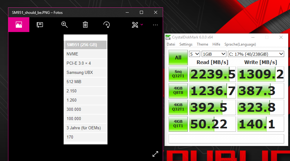

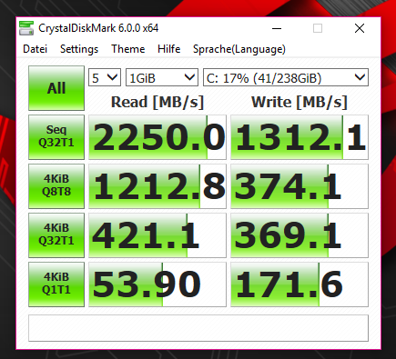

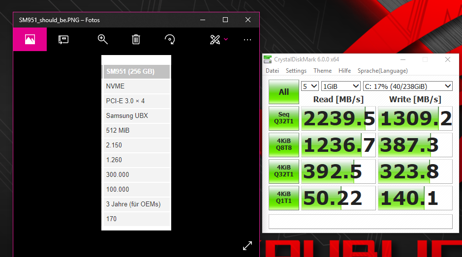

Hallo, kann mir bitte jemand kurz sagen, ob die Werte meiner SM-951 NVMe (256GB) normal sind?
Ich finde die Werte im 4K Write Bereich wirklich mau. Meine SATA6 Crucial SSDs sind da kaum lagsamer unterwegs. Gerade im Vergleich zu 960Pro sind da schon Welten zwischen.
Ich meine aber noch etwas im Hinterkopf zu haben, dass die SM951 noch kein 3D-NAND oder so hat und deshalb da so schwächelt.
Primär geht es mir aber darum, ob andere vergleichbare Ergebnisse haben, oder irgendwas nicht stimmt.
Die 4k (QD1 welche neuerdings als Q1T1, QD1 bei einem Thread angegeben wird) Werte hängen sehr vom System und dessen Energiespareinstellungen ab, 50MB bei 4k QD1 (neuerdings Q1T1 für Queud Depth 1, Threads 1 genannt) sind für ein System wo nicht alle Energiespareinstellungen bis runter zu den C-States im UEFI (damit der CPU Takt fix bleibt) und eine Systemlaufwerk (Windows greift da ja dauernd darauf zu und diese Zugriffe konkurrieren ja mit denen des Benchmarks und bremsen diese daher ein wenig) wirklich nicht schlecht. Du solltest Deine Werte nicht mit denn von Reviews vergleich bei denen die System extrem auf SSD Performance optimiert sind und die SSD als leeres sekundäres Laufwerk gebencht werden.

Ich liebe deine Kompetenz, absolut top, Danke!
Mit dem NVMe Treiber von Samsung selbst, sind die Werte einen Tick besser , dort habe ich im Read und Write bei 4K, ca. 55MB.
Den packe ich morgen nochmal drauf.

55MB/s sind für 4k QD1 Lesend Read gut, aber für 4k QD1 Schreibend wäre es sehr wenig.

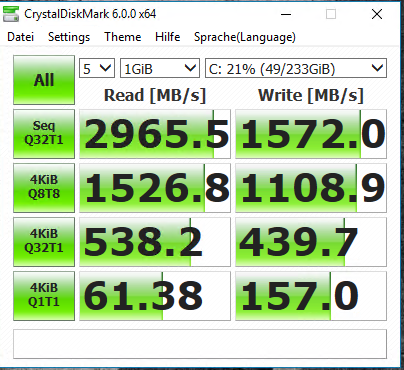

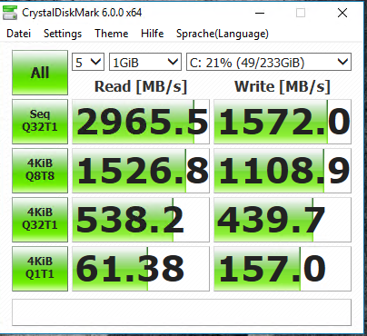

Hallo Holt,
ich habe jetzt nochmal den Samsung 2.3 NVMe Treiber installiert und komme damit auf folgende Werte (siehe Anhang).
Kannst du mir nochmal erklären, warum die 960Pro, oder auch Evo so viel stärker sind im Write?
Meine CPU läuft mit 4.8Ghz Allcore und DDR4-4000.
Und du liegst richtig, dass ist exakt mein Board, welches du oben aufgeführt hast.

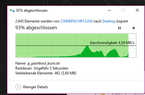

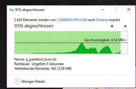

Was mir nur aufgefallen ist und was ich halt so gar nicht verstehe ist, guck dir mal bitte das zweite Bild aus dem Anhang an.
Wenn ich mit Winzip das ZIP-Archiv z.B. von Cinebench R15 auf den Desktop entpacken will (quasi von Laufwerk C:\ nach C:\) dann sind meine Schreibraten einfach grausam. Die Schreibraten liegen dann so bei 900Kb/s bis 9Mb/s , also wirklich unterirdisch. Wie kann sowas sein? Das Entpacken dauert wirklich eine Ewigkeit und die Schreibraten peaken und fallen dann ins Bodenlose, nur um dann wieder den nächsten Peak zu haben.
Du hast die SM951, die ist älter und nicht so schnell wie die 960 Pro, das wäre wie zu fragen warum der Golf I GTI nicht so schnell fährt wie der aktuelle Golf GTI.t3chn0 schrieb:Kannst du mir nochmal erklären, warum die 960Pro, oder auch Evo so viel stärker sind im Write?

Wie stark ist denn das Archive gepackt? Wenn es komprimierst ist, muss die CPU ja auch arbeiten und wenn sie nur mit wenigen Threads entpackt, dann sieht man eben gar nicht so leicht, dass die CPU hier limiert, bei 12 logischen Kernen kann ein Thread nur etwa 8% CPU Last erzeugen, die gehen dann fast in der Grundlast aller Windows Prozesse unter. Außerdem schaut da sicher noch der Virenfinder drauf, dies bremst natürlich auch noch.t3chn0 schrieb:Wenn ich mit Winzip das ZIP-Archiv z.B. von Cinebench R15 auf den Desktop entpacken will (quasi von Laufwerk C:\ nach C:\) dann sind meine Schreibraten einfach grausam. Die Schreibraten liegen dann so bei 900Kb/s bis 9Mb/s , also wirklich unterirdisch. Wie kann sowas sein?

Ich weiß ehrlich gesagt nicht wie stark das ZIP-File von Cinebench komprimiert ist. Ich habe nur gesehen, dass die Transferraten wellenförmig mit grausamen Werten verliefen.
Gibt es einen Test, wie ich meine Werte fürs Entpacken vergleichen kann?

Parallele Lese- und Schreibzugriffe bremsen natürlich auch bei SSD die auf NAND basieren, die Werte dabei sind nicht so hoch wie die bei reinen Lese- oder reinen Schreibzugriffen. Da Windows ständig auf sein Systemlaufwerk zugreift, schau mal im Resorucen Monitor unter Datenträgeraktivitäten was da immer so los ist, sind die Benchmarksergebnisse bei SSDs die als Systemlaufwerk genutzt werden auch nicht so hoch wie bei solche die als sekundäre Laufwerke gebencht werden.
Im Review der Optane bei PcPerspective wird eine Mixed Burst Performance getestet, da wird immer wieder etwas geschrieben und zwischendurch gelesen, also nicht einmal gleichzeitig, aber die Leseperformance fällt trotzdem zwischen den Schreibvorgängen ab, die Optane schneidet dabei dagegen sehr gut ab, aber ob dies zu einem schnelleren Entpacken führt, kann man ohne zu wissen wie sehr die CPU bzw. der Virenfinder hier bremsen, nicht sagen. Reviews helfen wenig, da müsste schon das gleiche Archive entpackt werden, meist verwenden die Reviewer aber Archive die nicht komprimiert sind und es müsste der gleichen Virenscanner verwendet werden, Reviewer verwenden aber oft gar keinen, eben weil der bremst. Dies sollte man aber im Alltag nicht nachmachen.

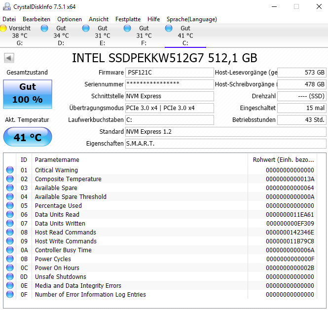

Was zum schmunzeln -> hey soalt bin nochnichtmal ICH
irgendwie hat sich die SSD "halbseitig" zurückgesetzt und 10Mio Betriebsstunden draufgehauen. Angeblich hat die noch 100%...nach nem Neustart schau ich nochmal genau nach.
Früher hat es bei CDI eine Weile gedauert bis die Betriebsstunden oben angezeigt wurden, da nicht bei allen Laufwerken die Einheit Stunden ist und dies scheint eines zu sein bei der es so ist. Damals hat das Tool eben gewartet ob der Wert sich so schnell ändert, dass es Minuten sein können und dann entsprechend reagiert, aber vor einigen Versionen hat man diese Funktion entfernt und nimmt nun immer Stunden als Einheit für den Rohwert von Attribut 09 an. Schau mal ob der sich minütlich ändern (F5 drücken zum Neueinlesen der Werte) oder es noch eine andere Einheit ist.

@Holt
Werde das mal beobachten. danke
Update: schowieder , aber mit denen Werte könnte es ruhig weiterlaufen, wie gibts son Automatismus das das Ding immerwieder "resetet" ?

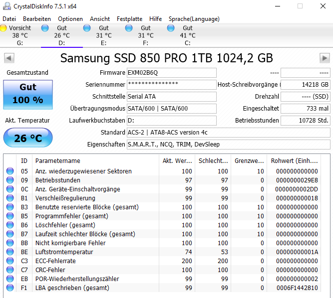

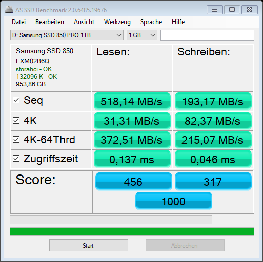

(Neuigkeiten)
habe mir ein neues System gebaut.
Board Chipsatz B350 mit der Intel 600p M.2 2280 PCIe 3.0 x4 und einer vorhandenen Samsung SSD 850 Pro.
Sind die Werte in Ordnung?
Grüße

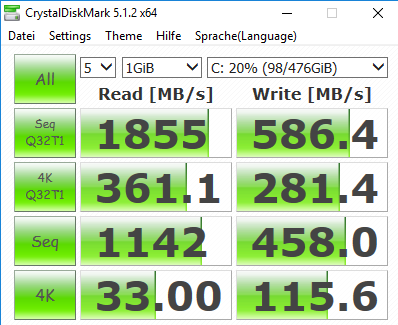

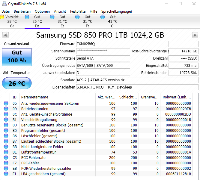

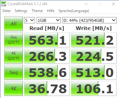

corax959
Grüße
corax959
Samsung SSD 850 crystaldiskinfo.png72,8 KB · Aufrufe: 592 -
Intel 600p M.2 2280 crystaldiskmark-bench.png34,3 KB · Aufrufe: 595 -
Intel 600p M.2 2280 as-ssd-bench.png32,7 KB · Aufrufe: 592 -
Intel 600p M.2 2280 crystaldiskinfo.png67,7 KB · Aufrufe: 563 -
Samsung SSD 850 crystaldiskmark-bench.png37,6 KB · Aufrufe: 576 -
