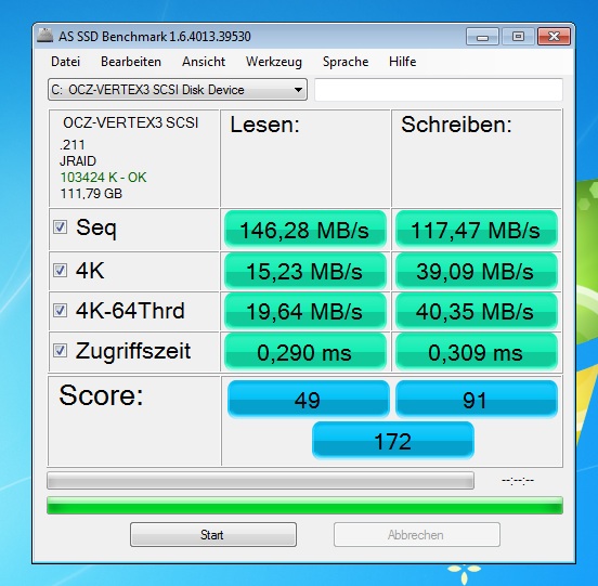

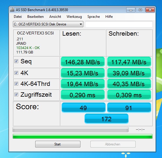

Bist Du sicher, dass Du nicht Lese- und Schreibgeschwindigkeit verwechselst? Die beworbenen 550MBs lesend und 500MB/s schriebend erreichen auch die Vertex3 wie alle SSDs mit Sandforce Controller nur mit extrem komprimierbaren Daten wie sie eben ATTO zum testen verwendet. Das liegt daran, dass der Sandforce die Daten komprimiert. Im Datenblatt der Vertex3 stehen auch die Werte für nicht komprimierbare Daten mit ASS (CrystalDiskMark verwendet ebenfalls nicht komprimierbare Daten) und die sind 500MB/s lesend und 155MB/s schreibend. Wie Du hier sehen kannst, fallen die 155MB/s nach erstmaligem Beschreiben noch so um 25%, was eine Eigenschaft des SF Controller ist.Kohle86 schrieb:ssd vertex 3 120gb .. die lesegeschwindigkeit kommt einfach nicht über 125MB/s... sie sollte eig bei 550maximal liegen... die schreibgeschwindigkeit ist dabei aber prpotional...
Sollte aber wohl die Lese als auch die Schreibwerte nur so bei 125MB/s sein und Du das MSI 890FXA-GD70 haben, dann hängt Deine SSD am falschen SATA Port, denn das Board hat neben den 6 SATA 6Gb/s Ports der SB850 noch einen weiteren und der dürfte an einem JMicron hängen, die nicht gerade für Performance bekannt sind.Kohle86 schrieb:details:
MSI890FXA
Sehe gerade an Deinem letzten Post, dass das Zeite der Fall zu sein scheint (Du hast den Thumb eingehängt, nimm am besen "Anhange verwalten" unten um Images hochzuladen).
ja da ist auch ein siebter... da ist meine ssd aber auch dran... den JMicron treiber hab ich vorhin auch erfolgreich installiert.. seh ja auch beim Booten das die ocz an sata7 hängt und das bestätigt mir ja das sie am richtigen platz ist...
wie bitte welche zweite? ist mir grade bischen unübersichtlich
ich glaube das meintest du ^^

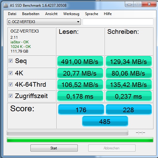

wollte mich noch mal ganz herzlich bei Dir für die Lösungsansätze meines Problems bedanken!
Das aktivierte LPM war hier tatsächlich der Auslöser, das die Betriebsstunden nicht richtig gezählt wurden. Hinzu kam, das ich die ganze Zeit den MSAHCI Treiber installiert hatte und durch bloßes ändern der Registry natürlich keine Änderung bewirken konnte - ist ja auch logisch...
Nachdem ich dann den aktuellsten Intel AHCI Treiber in Verbindung mit den geänderten Registryeinträgen eingespielt habe, lüppt nun alles Bestens.
Ich konnte sogar durch das deaktivierte LPM (oder liegts am Intel Treiber?) einen spürbaren Performancezuwachs verzeichnen, sodass ich nach 3 Wochen endlich mal in den Genuß meiner SSD komme.

Kohle86, da hast Du genau den einziegen falschen Port erwischen, jeder andere wäre von der SB850 gewesen und daran sollte die SSD dann auch ihr voller Potential entfalten. Nimm am besten den ersten Port der SB850.
Herr Richter, wenn die SSD wirklich LPM unterstützt, denn geht das Ab- und Wiederanschalten der Lane Power halt auf die Performance, denn das kostet ja auch Zeit.

@holt ja probier ich gleich mal... der rechner is schon offen also melde mich in 3 minuten... net weglaufen ^^
jo spitze...
endlich... weil da SATA 6GB/s ganz groß neben dem einzelnen stand das der das wär... is aber blöd beschriftet dann hihi
ich danke dir
jo spitze...
ich danke dir
Na super, dann poste uns hier doch noch mal eine ASS Screenshot.Kohle86 schrieb:jo spitze...endlich...

Die Werte sind nicht OK, zumindest bei ATTO müßten beide Werte über 500mb/s sein. Möglicherweise hängt die SSD am falschen Kontroller.
Edit: Du hast sie wohl immer noch am Marvell (der heisst nicht Maxwell) hängen. An dem geht halt nicht mehr.
Schauld an der geringen Geschwindigkeit des Marvell ist dessen Anbindung auf dem Mainbaord, also weniger Marvell selbst (die haben ihm zwar auch nur eine PCIe Rev. 2 Lane verpasst, aber damit kann er bis an 450MB/s erreichen) sondern die Hersteller von Mainboard und Chipsatz.
