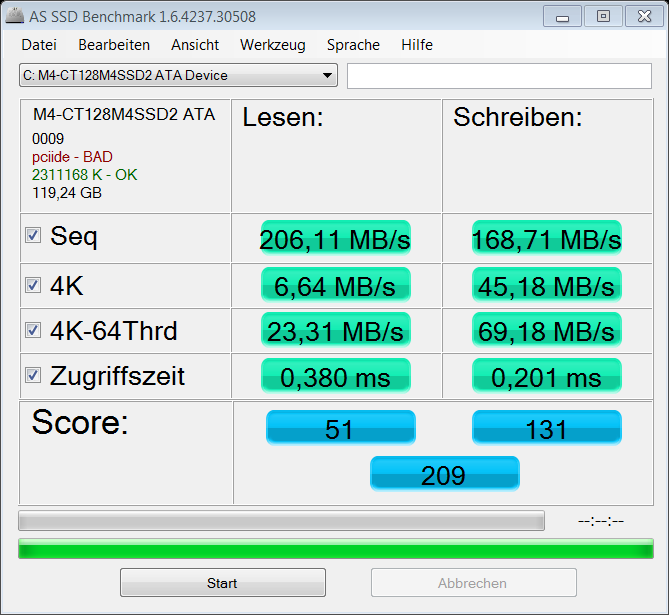

moo-moo--moogle, wenn die Leistung so schwankt, dann kann es eigentlich nur daran liegen, dass vermutlich kein TRIM aktiv ist. Außerdem zeigen auch alle AS-SSD Screenshots beim Wechsel von IDE auf AHCI eine teil deutlich bessere seq. Transferrate. Du solltests in der Registry den MSAHCI aktivieren, sie Anleitung und im BIOS auf AHCi ummstellen. Die SSD sollte wie jedes Systemlaufwerk sowieso am Port 1 betrieben werden.

Praktisch wirste von den unterschiedlichen Messergebnissen sehr wenig spüren, eher garnichts. Da "kein TRIM" der Lebensdauer der SSD schaden könnte und die Leistung durch die längere Abwesenheit von TRIM evtl. doch spürbar sinkt, würde ich dir empfehlen auf den Microsoft Treiber zu setzen.
Ich bin jetzt doch auf AHCI umgestiegen. Es ging einfacher als ich dachte, aber naja... TRIM ist aktiviert über den Registry-Hack. Die Werte schwanken auch nicht mehr. Systemlaufwerk an Port 1 betreiben? Dem war ja so. Mit der Samsung F4.

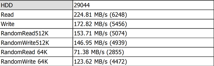

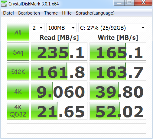

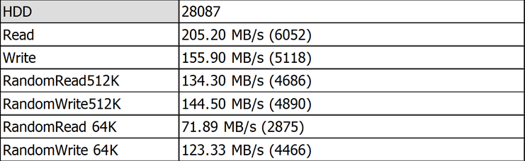

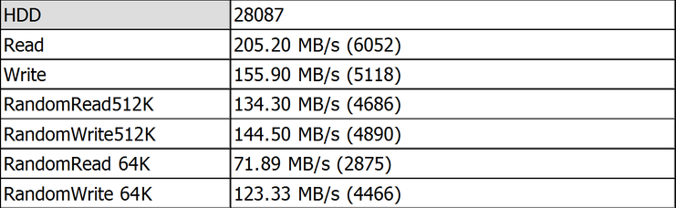

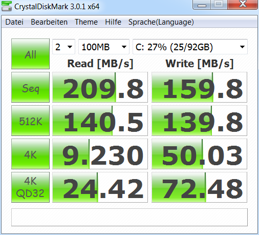

So, hier nun mal ein paar Benches:
Zumindest eine Fehlerquelle konnte ich mittlerweile orten: CrystalMark (nicht CrystalDiskMark) verwendet 512K und 64K und nicht 512K und 4K wie der Rest.

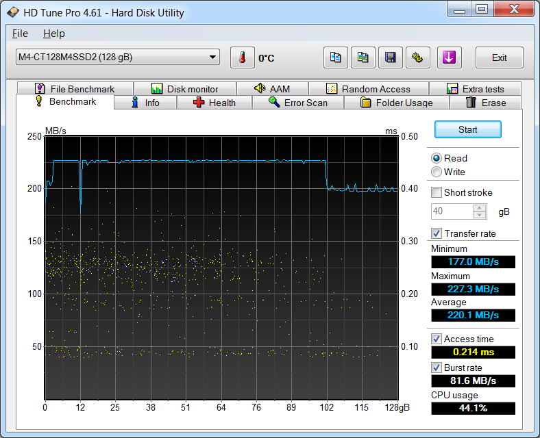

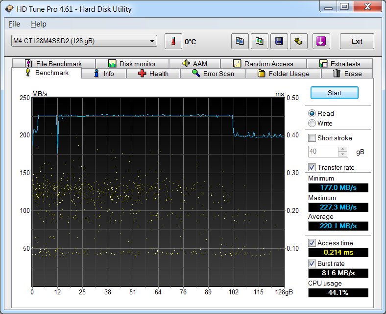

Falls sich noch jemand fragt, woher der Einbruch zum Schluß bei HD-Tune kommt: da ist halt Linux installiert und nicht Windows. Deshalb musste es ja auch eine 128 GB SSD und keine 64 GB SSD sein. Grundsätzlich hoffe ich aber, dass die Dinger bald größer werden (und irgendwann HDD's komplett ersetzen können).

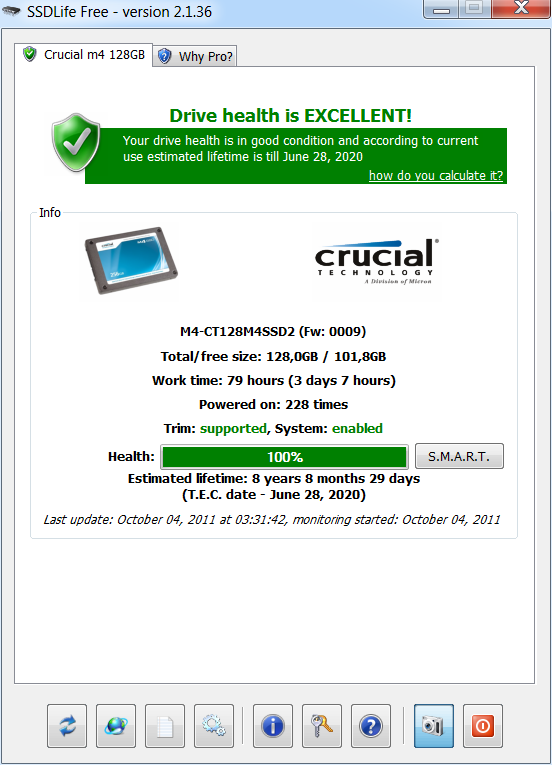

Vergiss HDTune, das sagt bei SSD nichts aus, denn es können nur Bereiche gebencht werden, die auch belegt sind, die anderen LBAs sind ja garnicht auf Flashadressen gemappt. Die Randomwerte der m4 sind in Deinem System sehr bescheiden, vor allem lesend. Irgendwas bremst da. Benche mal im abgesicherten Modus.
Ich will jetzt erstmal nix mehr benchen.
Die 4K-Lesewerte sehen mickrig aus? Macht sich im Alltagsbetrieb nicht bemerkbar. Läuft alles sehr schnell. (bis auf 1 Game) Wie gesagt kann das ja vielleicht auch noch an der Verschlüsselung liegen. Keinen Plan. Umsonst wird die auch nicht zu haben sein. (Aber hat das auch Auswirkungen auf die Benches? Eher nicht. Oder?)
moo-moo--moogle, wenn Du eine Verschlüsselung verwendest, dann ist das klar, da brauchst Du auch nicht mehr zu benchen. Sowas solltest Du aber gleich am Anfang erwähnen.

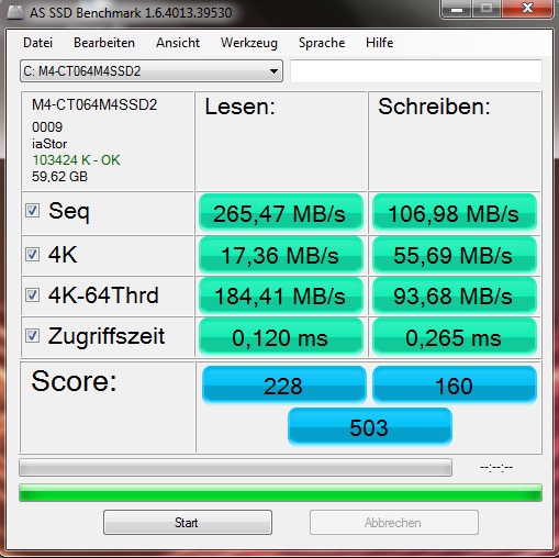

Wo hast Du die m4 angeschlossen, an einer ASUS U3S6? Die schafft keine 800 Punkt bei AS-SSD und den zweiten Ports solltest Du besser freilassen, hast doch 6 native SATA Posts vom Chipsatz. An deren wären auch die Randomwerte der m4 besser als an SATA III Port jedes Zusatzchips, nur beim seq. Lesen verlierst Du dann. 800 Punkte sind nur für Chipsätze mit nativem SATA III und schneller CPU zu machen.
Nein an den Sata III Ports vom MB, ASUS P7P55D-E.
Edit: Hab die HDD abgesteckt, jetzt hab ich 503 Punkte. Minimal besser.
Edit: 471 Punkte @ SATA II ohne HDD, dafür wieder mit x16.

Die SATA III Ports des ASUS P7P55D-E sind nicht viel anderes als eine Onboard-ASUS U3S6, da steckt auch Zusatzkontroller von Marvell und kein natives SATA III hinter. Nativ hat Intel das erst mit den Chipsätzen für SandyBridge gebracht, AMD war da mit der SB850 früher.
Bei Dir unterscheiden sich die Werte nicht sehr stark, die Randomwerte sind lesend sogar etwas besser als am Chipsatz, da kannst Du die SSD auch am Marvell lassen. Hast Du mal den AHCI-Treiber von Marvell probiert?
