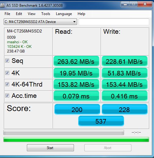

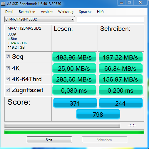

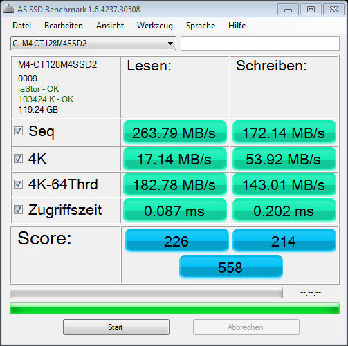

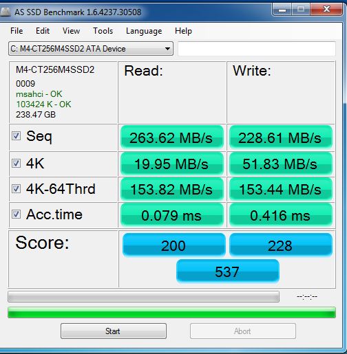

Hallo. Habe gerade meine Crucial M4 128 GB in Betrieb genommen und nach der Win7-Installation (inkl. ein paar Programmen) einen ersten Test gemacht. Mein System seht ihr unten. Angeschlossen ist die SSD über SATA2. Ich denke mal dafür sind die Werte ganz ordentlich, oder? Zusätzlich habe ich noch meine ziemlich volle WD Black (103.61 / 102.56) getestet als Vergleich. Der Sprung ist schon mit SATA2 enorm.
Was denkt ihr?
Was denkt ihr?
Die 4k Werte sind nicht die besten, wenn Du das mal mit Prime auf einem Kern wiederholst dann könnte man den Einfluss der Energiesparfunktionen sehen. Hat aber praktisch keinen Einfluss, dient nur dazu deren Einfluss mal zu sehen und bessere Score zu erreichen.

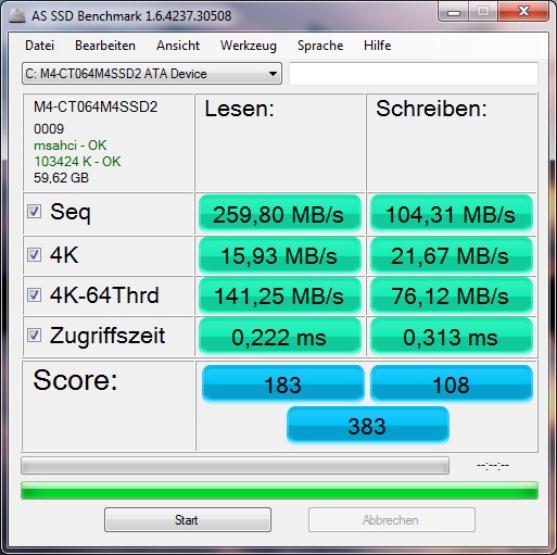

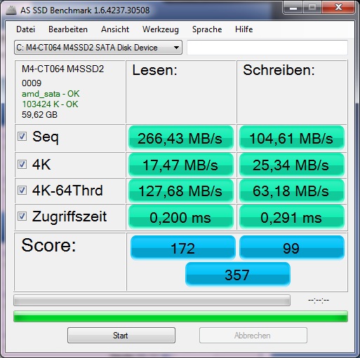

Habe seit 3 Monaten meine Crucial M4 mit 64gb in Betrieb (System wurde neu aufgesetzt)
Habe heute mal gebencht um zu sehen wie sich meine SSD so schlägt. 20,5GB sind noch frei!
Erste Bild ist mit MSAHCI
Zweites mit AMD AHCI
1. Welchen AHCI Treiber sollte ich benutzen? Habe ein ASUS Board mit SB750 und zwar dieses hier http://geizhals.at/450512
2. Sind die Werte in Ordnung?

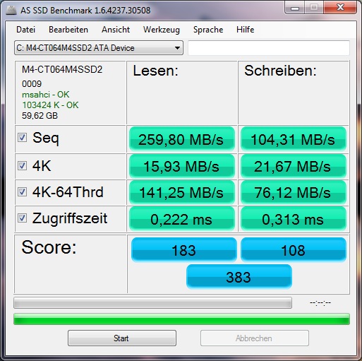

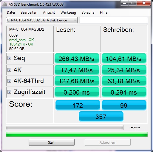

@_gate_
Ich würd den AMD-Treiber benutzen, da er bei allem außer 4K-QD64 besser ist.
Du kannst auch mal beide im abgesicherten Modus testen (oder Energiesparfunktionen deaktivieren), damit man es besser sagen kann.

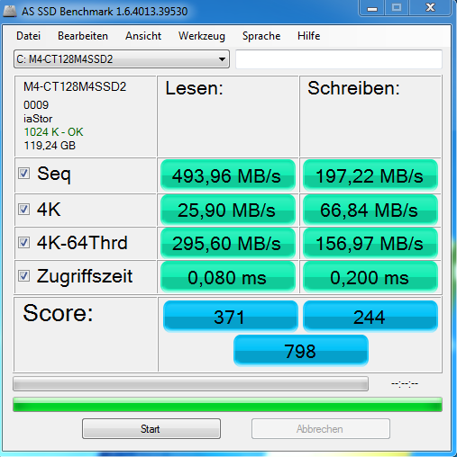

@elfe2001
Sehen gut aus. Installier mal den Intel Treiber, um ggf. noch ein paar % rauszuholen.

Unterstützt der AMD Treiber bei meiner Southbridge schon TRIM?
Mich wundert es nur das die 4k Werte so niedrig sind. Als ich das System neu aufgesetzt habe waren die 4K-Werte sicher doppelt so hoch. Ist das normal?

Im abgesicherten Modus ändert sich auch nichts an den Werten

Such mal in Beiträgen von Holt oder Moros nach der Antwort. Die haben die Frage beide schon mal beantwortet, glaub ich._gate_ schrieb:Unterstützt der AMD Treiber bei meiner Southbridge schon TRIM?
gate, die Frage nicht nicht eindeutig zu beantworten. Offiziell nicht, wie es aus der Antwort von AMD an CB vom Dez. 2010 hervorgeht. Ob das aber stimmt oder im konkreten Fall doch geht, darüber gehen die Meinungen auseinander. Deine Werte sind für eine SB7x0 ganz ok, die ist eben einfach nicht sehr performant, deshalb werden die Werte auch im abgesicherten Modus kaum oder garnicht besser. Das wäre nur der Fall, wenn die Energiesparoptionen diese beeinträchtigen würden (aber kannst ja mal Q&C im BIOS deaktivieren, vielleicht bleibt das ja auch im abges. Modus noch aktiv). Mit der SB850 hat AMD performancemäßig gewaltig zugelegt. Im Alltag sollte das aber nicht so dramatisch spürbar sein, weshalb das alleine kein Grund zum Wechseln des Mainbaords ist, aber wenn man sich ein AMD Mainboard kauft, dann sollte man schon eines mit der SB850 (oder 950) nehmen, auch wenn das ein paar Euro mehr kostet.
Moros hat vor wenigen Monaten nochmal bei AMD deswegen angefragt und eine Verneinung erhalten.

Hi,
ich habe eine Frage zu meiner SSD und Alignment. Musste gestern Abend meine SSD neu aufsetzen mit Firmware 2.13 und Secure Erase. Beim AS SSD wurde mir nicht wie früher 1024K sondern 103424K Alignment angezeigt.
Hat das Nachteile, dachte 1024K ist Standard bei Windows 7.

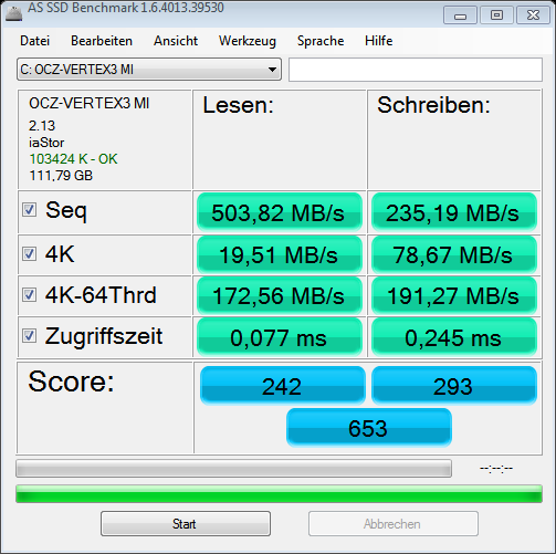

M
Mistmade
Mistmade, nein, dass sind die normalen Werte für eine SF-2281 mit async. NAND. OCZ gibt die im Datenblatt der vergleichbaren Agility3 sogar nur mit 195MB/s lesend und 130MB/s schreiben an. Was hast Du erwartet?

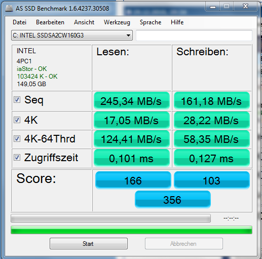

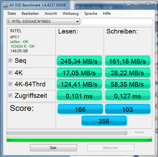

Ich habe jetzt meine Raptoren in Rente geschickt und eine Intel SSD320 160GB eingebaut und bin schonmal von der Lautstärke begeistert.
Nur als Test, ob die SSD auch richtig funktioniert frage ich mal in die Runde ob das so weit in Ordnung ist.
Das System ist gerade frisch, die Platte hängt an SATA2 (3G)und ich habe AHCI aktiv und defragmentieren ausgestellt.
Muß ich noch etwas tun, oder bin ich damit jetzt fertig und ist alles prima?
