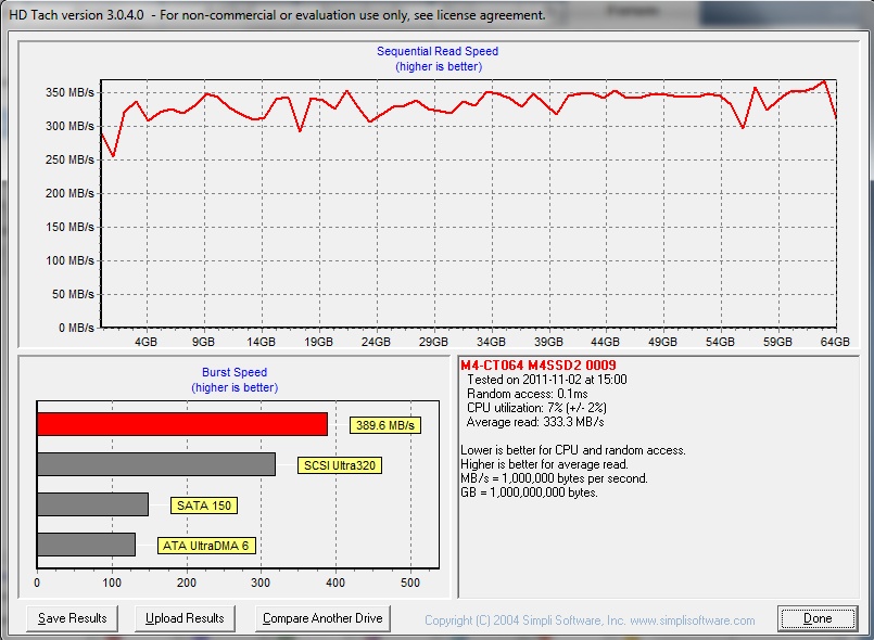

ich benutze eine Crucial M4 64GB. Mainboard ist ein Asrock 970 Extreme4 mit nativ SATA 6Gb/s.
Prozessor ist ein Phenom II X6 1090T. Treiber sind alle aktuell. AHCI ist aktiviert und der AMD SATA Treiber installiert.
Allerdings kommen mir die sequentiellen Leseraten etwas mau vor.

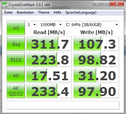

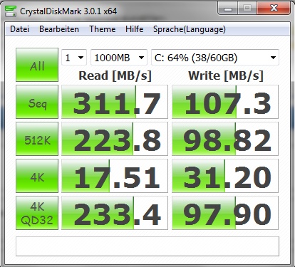

Hallo Leute,
hab mir am Montag einen HP Laptop für 700 Euro gekauft. Dazu eine Plextor PX-64M2S SSD für 70 Euro.
Jetzt wollte ich fragen ob die Werte okay sind?
1. Ob am Laptop Sata 3 oder Sata 2 ist steht leider nicht (CrystalDisk oder AIDA).
2. Desweiteren scheint es so als ob NCQ nicht aktiviert ist oder?
3. relative lange Zugriffszeit oder?
danke
Chris
danke
Chris
