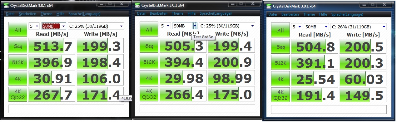

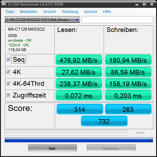

Hi, ich wollte mal fragen ob folgende Werte i.O. sind?
Hardware:
AMD-6X-1100T
Gigabyte 990FXA-UD5
8GB-Corsair-1333
Win7-Ultimate 64bit
Crucial M4-128GB an Sata3
AMD-AHCI-Treiber/ Windows 7 AHCI-Treiber(Beim Crystaldiskmark ganz rechts verwendet)
Bei Crystaldiskmark wurde 5x1000mb(AMD-AHCI), 5x 50mb(AMD-AHCI) und 5x50mb(Win-AHCI) in dieser Reihenfolge getestet.
Die Werte passen, die Werte von CDM sind ja die Spitzenwerte mehrere Läufe und bei AS-SSD werden die Mittelwerte angezeigt. Die seq. Werte sind zwar bei einigen System leicht höher, aber darüber würde ich mir mal keine Sorgen machen. Wie Du siehst ist der AMD AHCI Treiber gerade bei den Randomwerten deutlich besser und da er bei der SB850 (und damit auch bei der baugleichen 950) auch TRIM unterstützt, würde ich den auch verwenden.

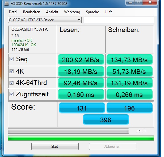

Agility 3 zu langsam
Hallo Leute ich habe seit einigen tagen eine agility 3 drinn und habe zahlreiche benchmarks durchlaufen lassen, nur sind die werte doch sehr niedrig.
ahci ist angeschaltet

AW: Agility 3 zu langsam
hast du mal ein firmware update deiner ssd gemacht???
Hallo :)
Die Daten sind in Ordnung. Kannst du hier nachlesen: OCZ Agility 3.
Starte mal den Kompressions-Benchmark vom AS SSD Benchmark.
Die Werte sollten höher sein.
LG
Das du die SSD auch am SATA 3 angeschlossen hast setzt ich mal aus deinen spärlichen info vorraus, oder?
Wie aber hier schon erwähnt sollte das eigendlich hinkommen, nur die 256GB Varianten erreichen höhere Werte.
Der AS SSD Benchmark arbeitet mit zufälligen / inkompressiblen Dateien. Da die Sandforce-Controller mit Kompression arbeiten, stellt der AS SSD ein Worst-Case-Szenario für den Controller dar.
Also auch mal mit anderen Tools testen oder noch besser, Benchmarks vergessen (Deine Werte sind wie gesagt OK) und sich an der in der Praxis sehr hohen Leistung freuen... :)
ok danke, ja ist an einem sata 3 anschluss
