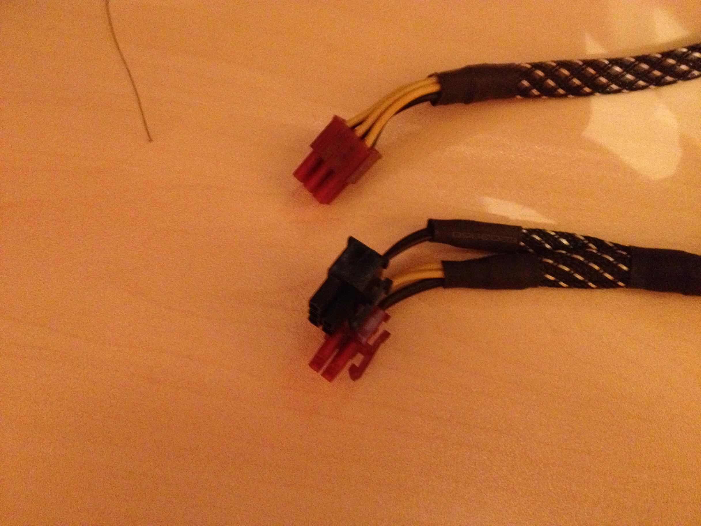

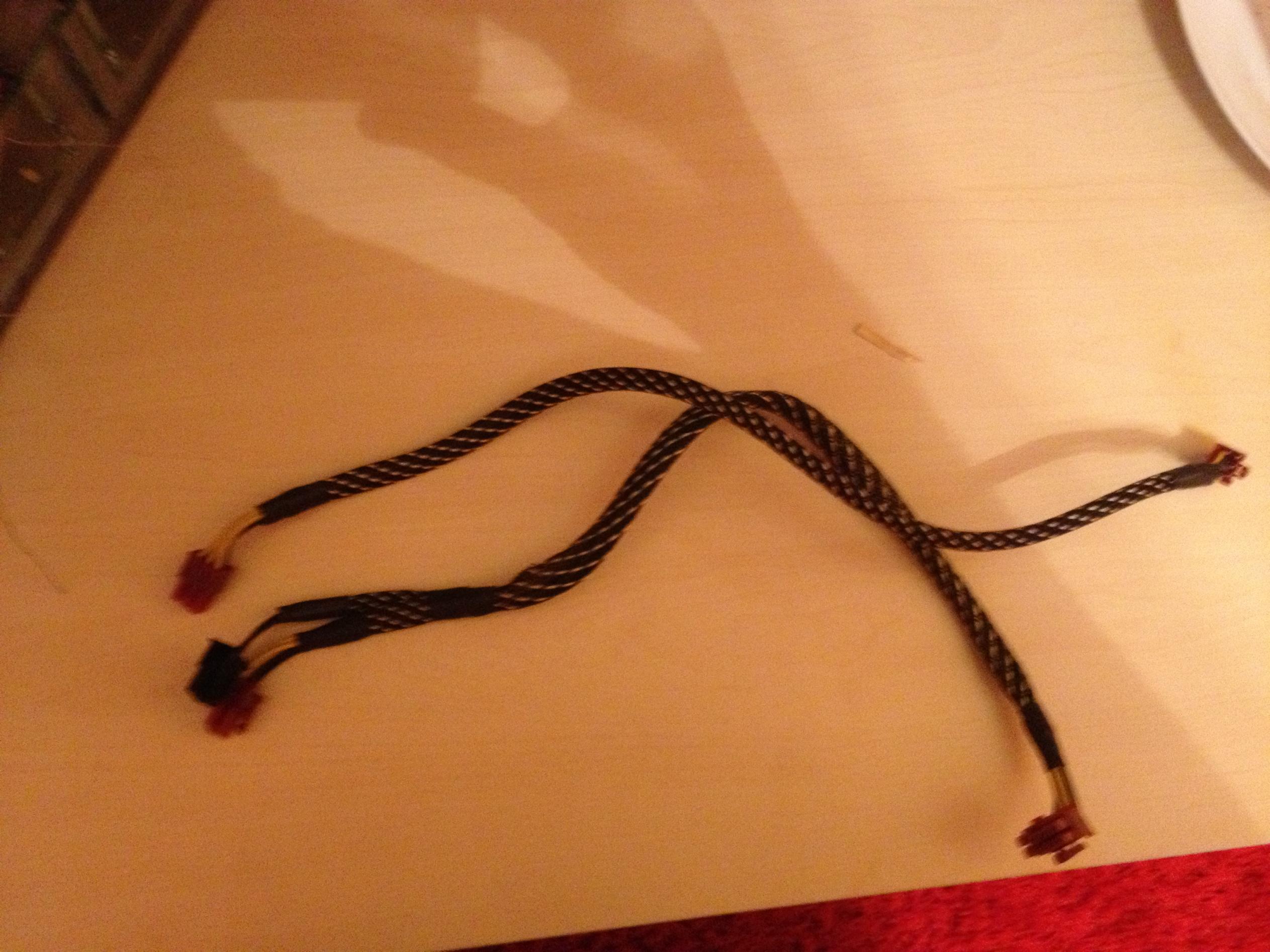

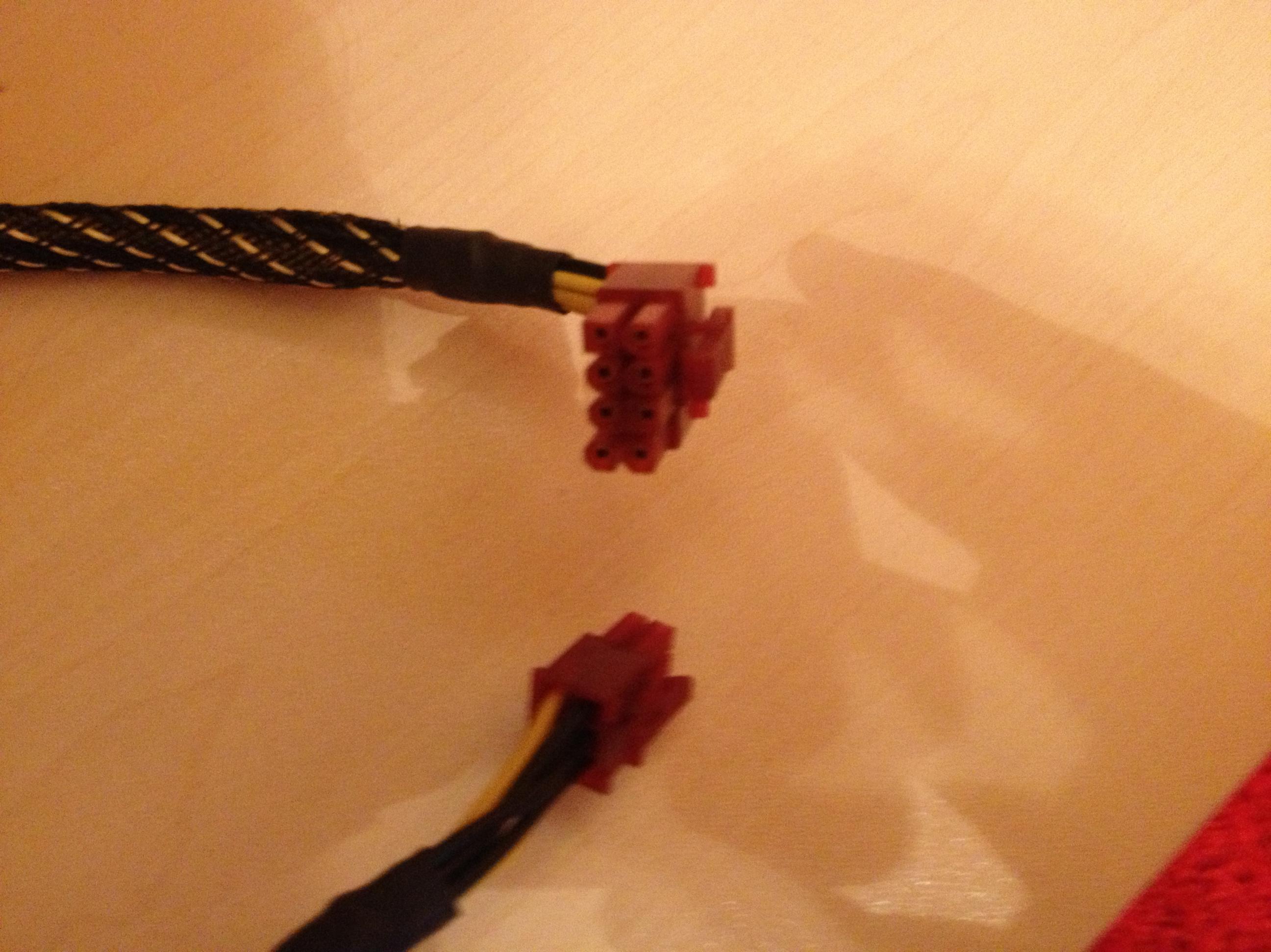

Wie wurden die PCIe-Anschlüsse bei der GTX 480 angeschlossen (alle Stecker benutzt, Adpater
verwendet oder ähnliches)?
Denn das alte Enermax Liberty (ELT500AWT) hat nur 2 PCIe 6pin-Stecker und eine GTX 480
neben einen PCIe 6pin auch einen 8pin-Stecker und wenn nur die beiden 6pin-Stecker
angeschlossen sind, dann erklärt es auch, dass der Rechner beim Grafikkarten Stresstest FurMark abschaltet.

Hab noch vergessen zu sagen das an der graka noch mein TV angeschlossen ist.
Hab noch 3 Bilder von den Kabel die ich benutze gemacht.
