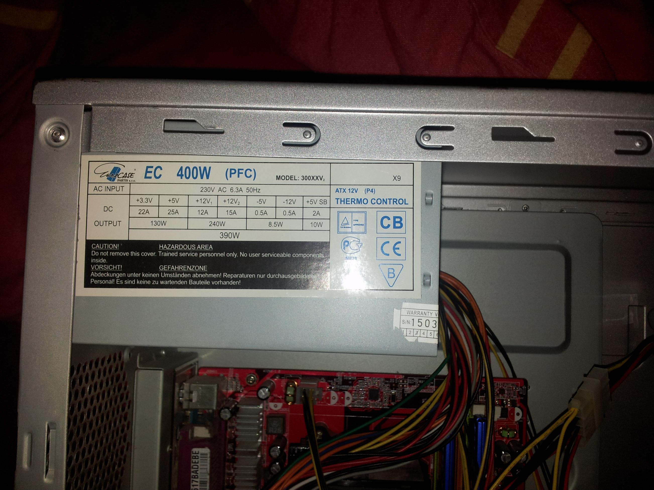

Hallo
Ich besitze ein altes Netzteil (Vermutlich 400 Watt Leistung) Nun wollte ich fragen ob ich damit folgendes System betreiben kann:
Gigabyte 970A-D3 Mainboard
AMD FX 4100 Prozessor
2x 4 GB Corsair Vengeance 1866 MHz RAM Kit
1 Samsung SATA HDD mit 250 GB (wie viel Leistung die braucht weiß ich leider nicht :(
1 SAPPHIRE Radeon HD 6870 Grafikkarte
1 DVD Brenner leider Leistung unbekannt :(
Anbei ein Foto was ich geschossen hab da ich leider keine Ahnung von Netzteilen hab.
PS: Falls die Leistung reicht, kann man da auch feststellen ob ich genug Spielraum hab um die Komponenten wie CPU und GPU etwas zu Overclocken.
Nope, das würde schief gehen. Das Netzteil solltest du nur noch in älteren PCs nutzen.
