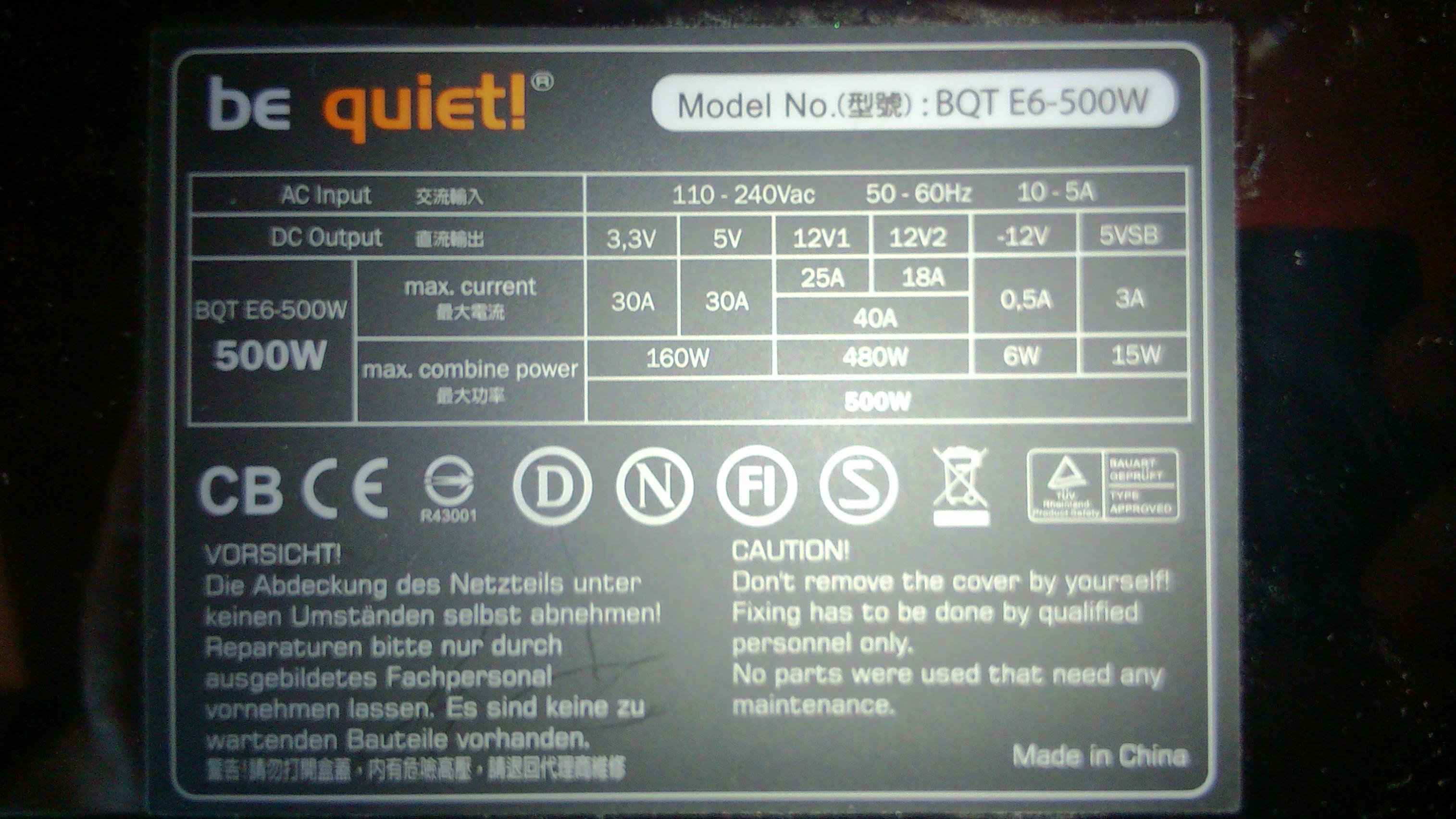

Hey Leute!
Ich bin zurzeit am überlegenen meinen alten Rechner aufzurüsten und da stellt sich mir die Frage, ob ich mein aktuelles Netzteil behalten könnte. Mainboard, Grafikkarte, CPU-kühler und CPU müssen ausgetauscht werden.
Meine Frage nun, reicht mein jetztiges Netzteil aus, um folgendes problemlos zu versorgen:
Intel Core i5-4570 Boxed
Gigabyte GA-H87-HD3
GTX 760
Das Netzteil ist ein be quiet! BQT E6-500W. Nähere Infos im Anhang.
Kann es zu sonstigen Komplikationen (evtl. neue Steckanschlussarten, andere Spannungshöhen bei neuen Mainboards) kommen??
Tausch es lieber aus - es hat schon einiges hinter sich und kommt auch nicht mit den neuen Haswell-Stromsparoptionen C6/C7 klar.
