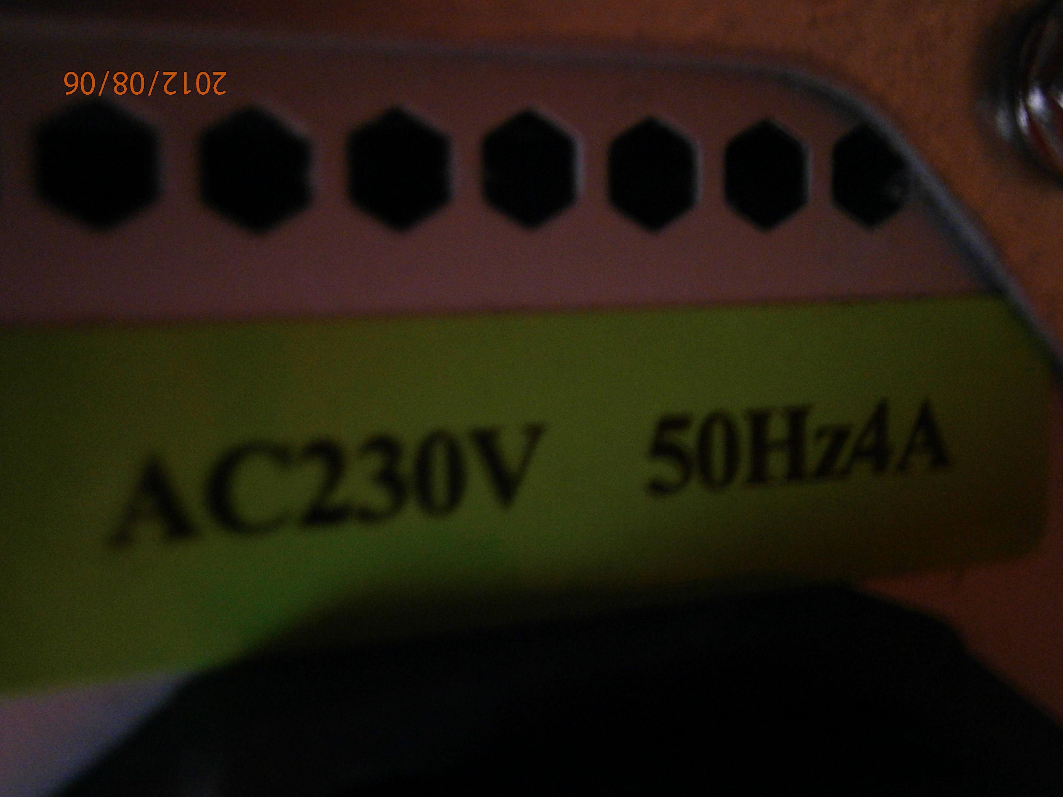

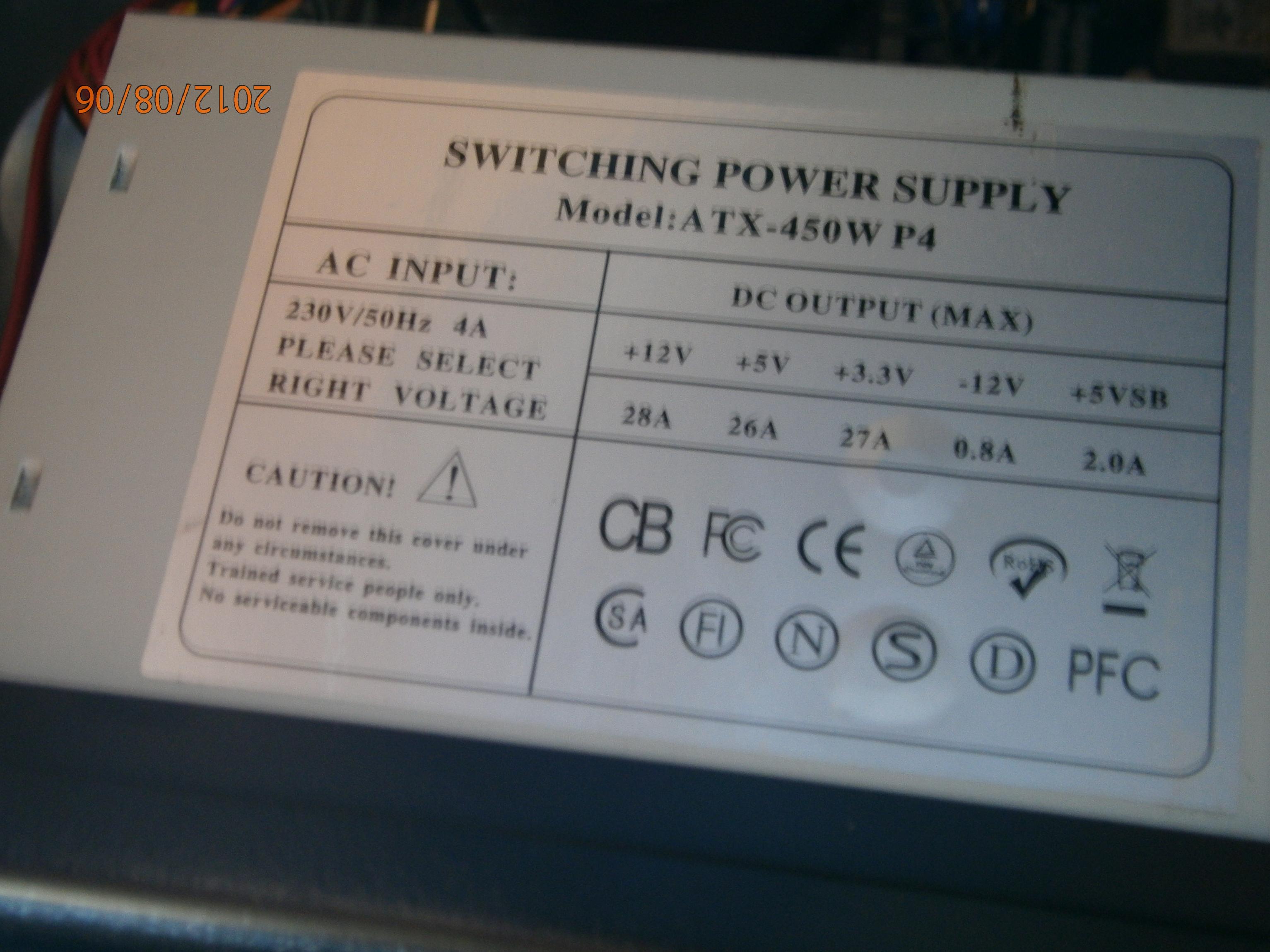

@Niklas954: Die Bezeichnung des Netzteil hilft recht wenig, weil sich dahinter jedes x-beliebige Netzteil verstecken kann. Am besten machst du mal ein Bild vom Produktaufkleber oder nennst die genaue Bezeichnung.

ich hab mal ein Foto gemacht ;)
das Gruselt mich selbst ein wenig ..

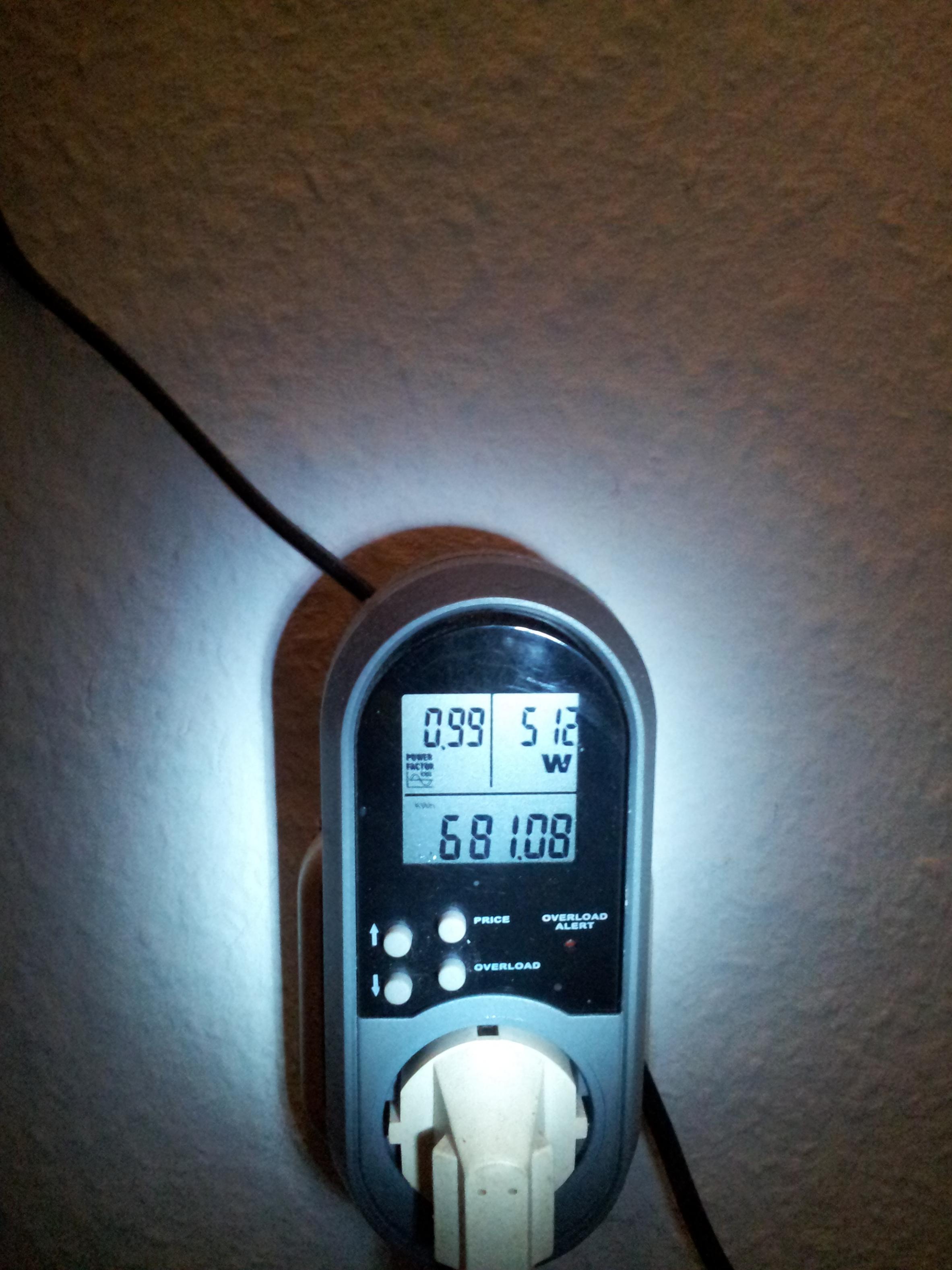

Wenn das Netzteil eine Effizienz von etwa 83 % hat, verbraucht der PC letztendlich nur 425 W. Das geht noch in Ordnung.
Was hast du alles laufen gehabt, damit du auf den Wert kommst?
An der Steckdose hängt der PC (und der Monitor noch)
Habe ein Testprogramm laufen lassen das die GPU zu 99% ausgelastet hat,
die CPU zu ca. 85%
(gerade nochmal mit Prime getestet)
dann geht der wert auf ca 545w hoch
Das ist ein Netzteil aus einem Komplett PC, oder? Wenn ja, von welchem?
Die Beschriftung sagt nämlich auch relativ wenig aus.
Für die Grafikkarte könnte es zwar gerade so reichen, ich würde es aber nicht unbedingt empfehlen, weil mir die Qualität der Elektronik dahinter nicht bekannt ist.
Wahrscheinlich aus einem Komplett-PC ausgebaut und in meinen PC eingebaut. (war ein ziemlich billiger PC, von ebay o.ä.)

@ByteFax:
Dann messe den Verbrauch bitte einmal ohne den Monitor. Dieser wwird ja nicht vom NT im Rechner gespeist, somit sind die Werte wenig aussagekräftig.
